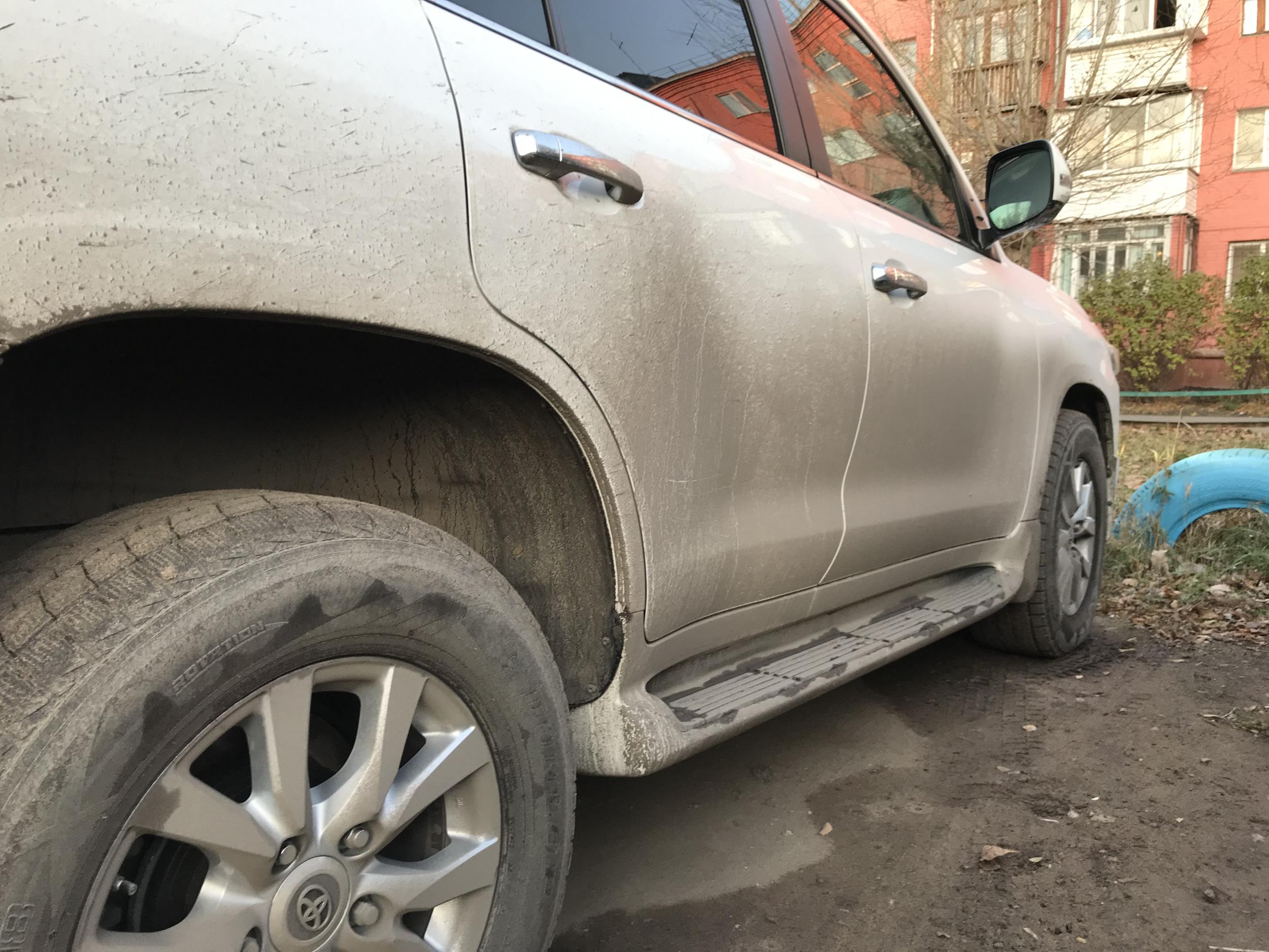

     Машина 2016 г., 4.5 дизель, 5 мест, c KDSS , доп. бак,  загрузка авто бывает слишком редко, передвигаюсь в основном один, поэтому думаю о замене задних пружин, чтобы выровнять машину. Владел до этого 200 арабом 2011 г.,  без KDSS,  доп.бак , две скамейки в багажнике, так вот у него корма была намного ниже. Какие лучше выбрать из штатных пружин по номерам: 48231-60Е30 пр.; 48231-60В40 лев. ( для рынка Азербайджан, Армения )   или  48231-60А20 пр.; 48231-60В10 лев. ( для рынка ОАЭ ). На фото 200 араб.

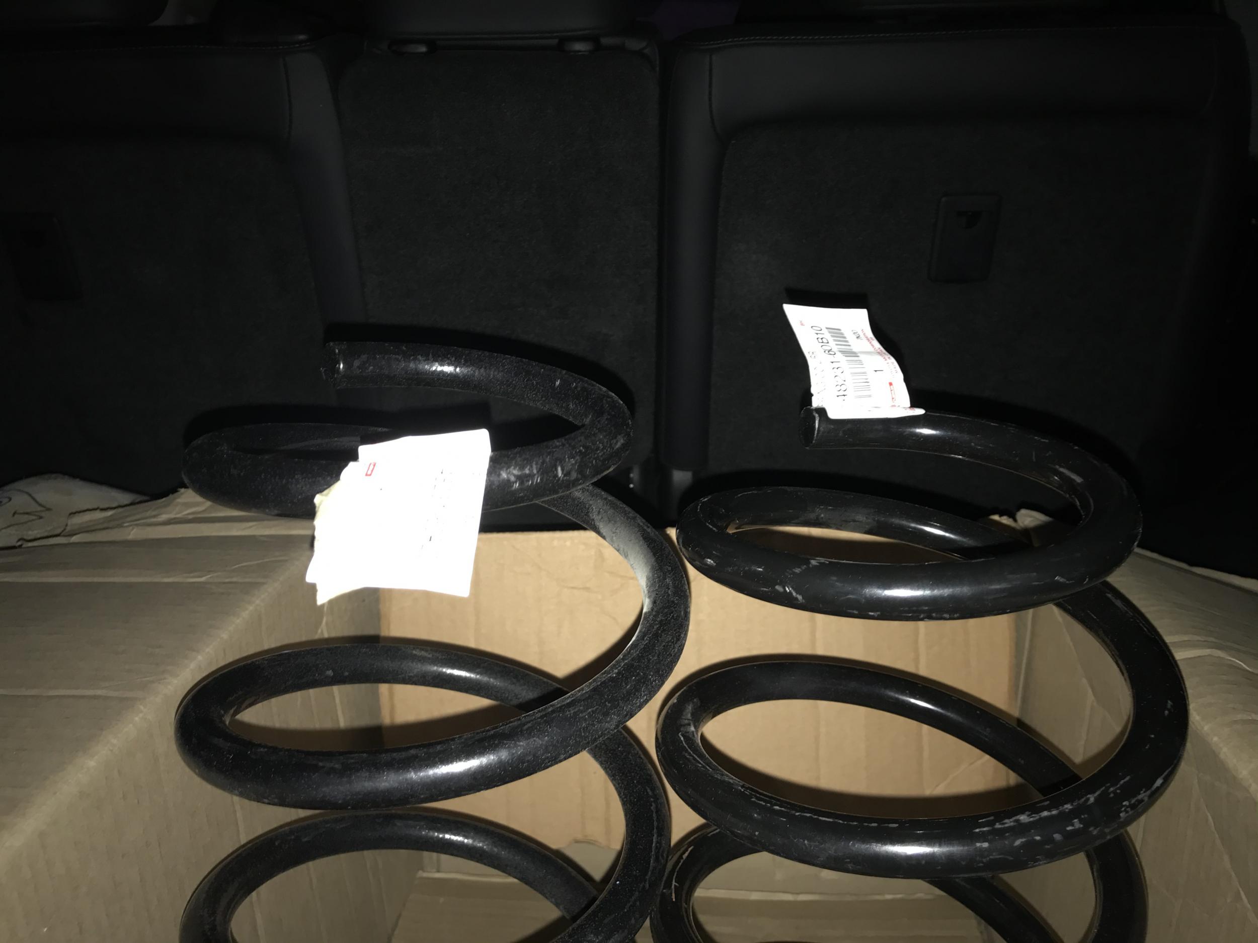

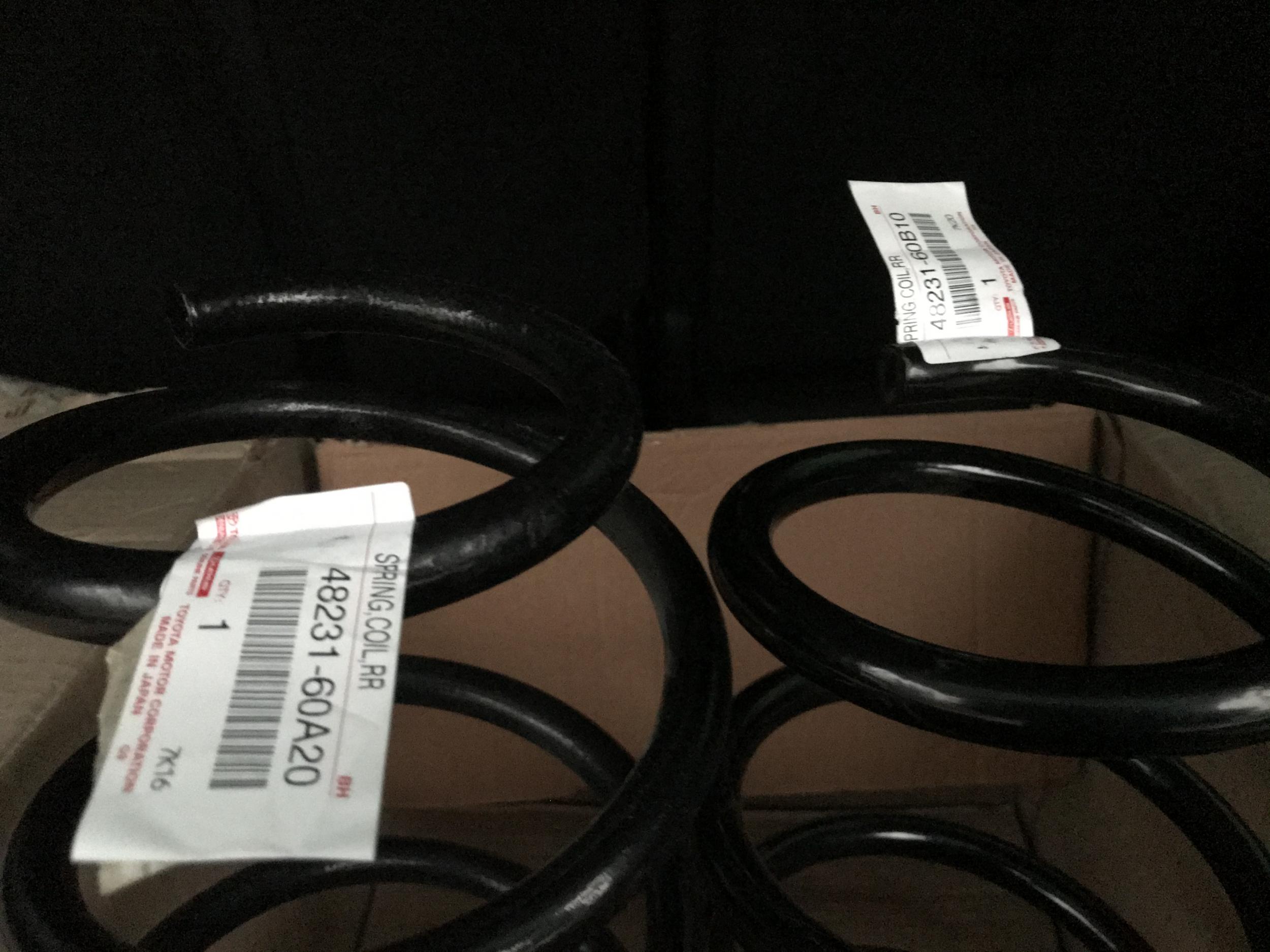

    Пришли пружины 48231-60А20 правая ; 48231-60В10 левая., но они разные по высоте !!! Так должно быть ?  разбег примерно 3-4 см.
    • Машина: TLC80 1HD-T TLC200
    9 минут назад, igor0044 сказал:
    Все верно, на сторону бака-длинную.
    • Откуда: Омск
    • Машина: TLC -200
    5 минут назад, aa2003 сказал:
    Спасибо, хоть успокоили ! :party:

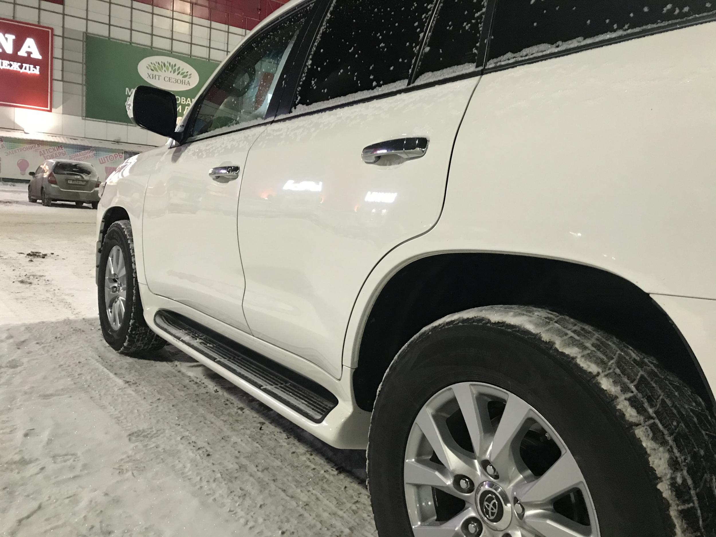

    Пружины поменял.  На  3,5 см стал ниже,нIMG_5950.thumb.jpg.9d0e5953cb9509873f42ff7013511f9d.jpgо думаю ещё может на 0,5 подсесть . Меня всё устраивает :).  Всем кто откликнулся спасибо.

    Разницу в поведении авто на скорости не заметил?
    • Откуда: Омск
    • Машина: TLC -200
    Нет
