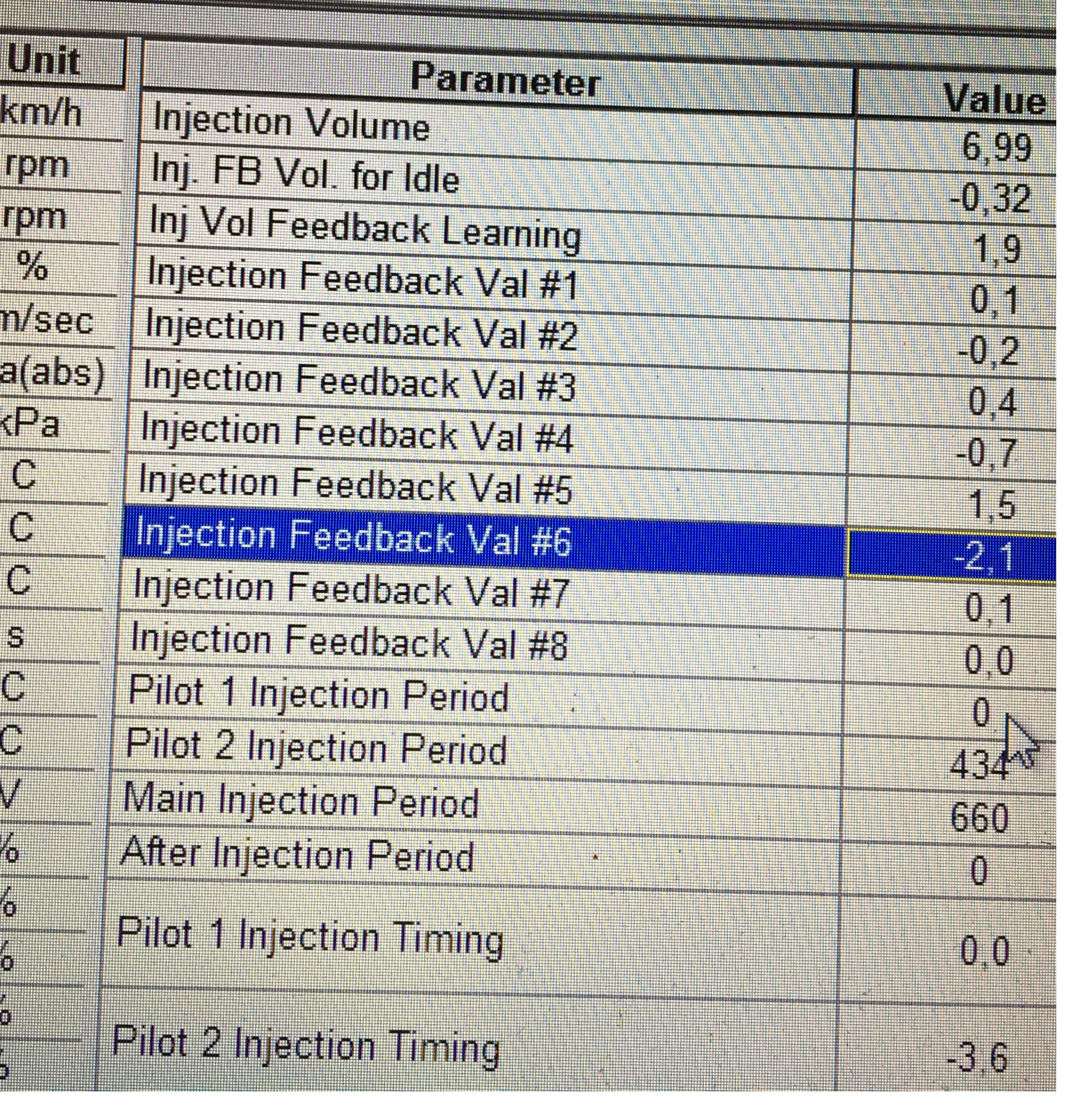

    СДЕЛАЛ ДИАГНОСТИКУ ВОТ КОРРЕКЦИЯ ФОРСУНОК СПЕЦИАЛИСТ ГОВОРИТ НОРМА МНЕ ПЯТАЯ И ШЕСТАЯ НЕ НРАВИТСЯ А ПОСЛЕ ПРОГАЗОВКИ ПОКАЗАТЕЛИ ВЫРАВНИВАЮТСЯ
    • Откуда: Уфа
    • Машина: Lc200 4.5D
    Нормальная коррекция. Последите за 5,6 через полгодика. У меня также примерно было. Проехал тысяч 30, как ни странно стало лучше. Ещё заметил что значения коррекции меняются, как в ту, так и в другую сторону, особенно после того, как дашь гари по трассе. Сразу улучшаются, а постоишь полчаса на холостых возвращаются к первоначальным. Не паникуйте, все нормально )

    Да я все понимаю я бы не куда и не лез если не дымил . Он на холостых мнут пять - семь поработает и начинает дымить и чем дольше работает тем сильнее потом прогазуеш облако сизое вылетит перестаёт. И по новой потихоньку начинает.
    • Откуда: Уфа
    Я бы последил немного. Вспоминаю, тоже как-то видел сизый дымок один раз немного при прогреве, на разбирать ничего не хочу. Показывал двум диагностам-дизелистам, тоже проблем не выявили. Не торопитесь, явного криминала пока нет, масло не жрет, на ходу сильно не дымит, не стучит, значит пока можно понаблюдать. Я бы так поступил, а решать вам.
