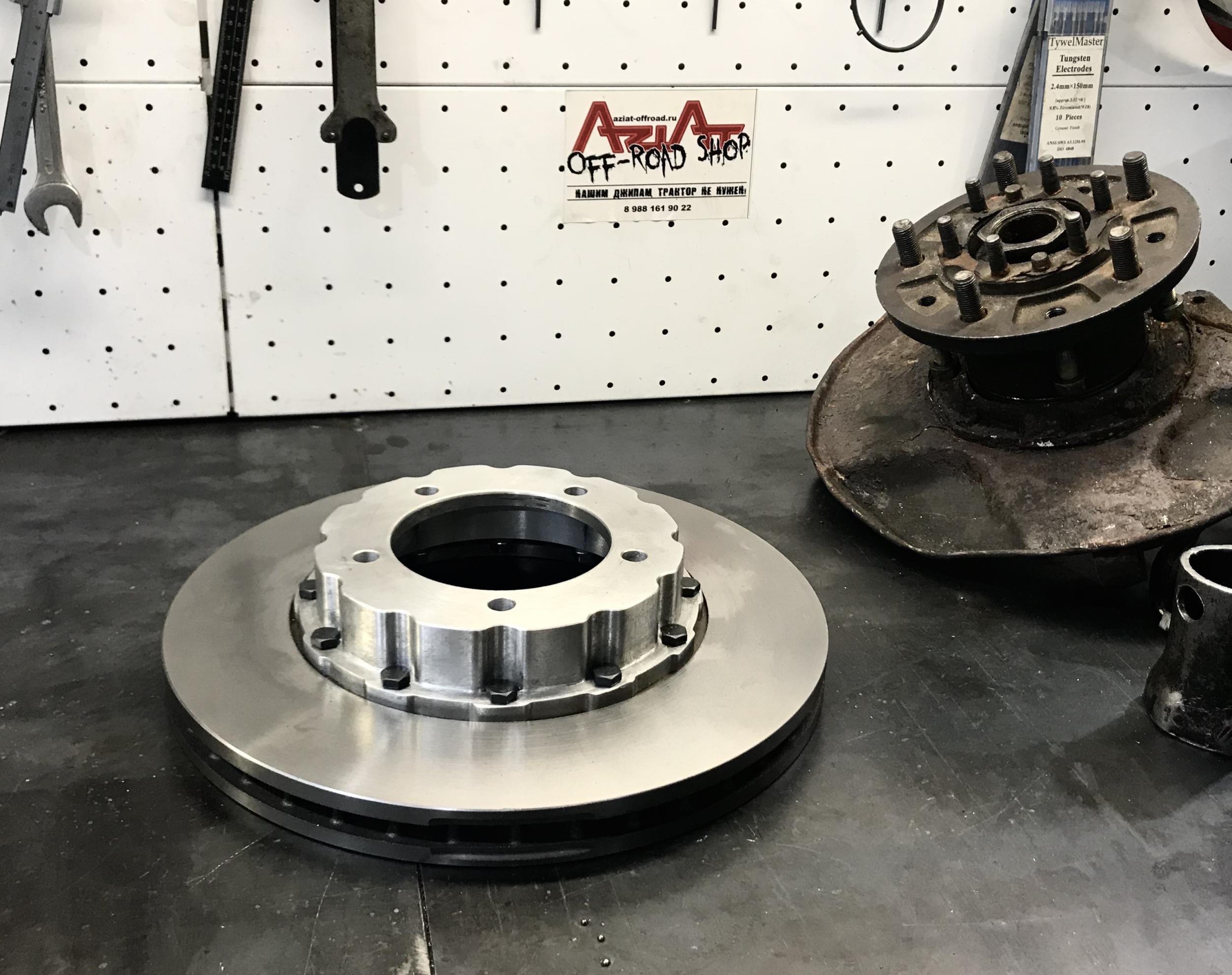

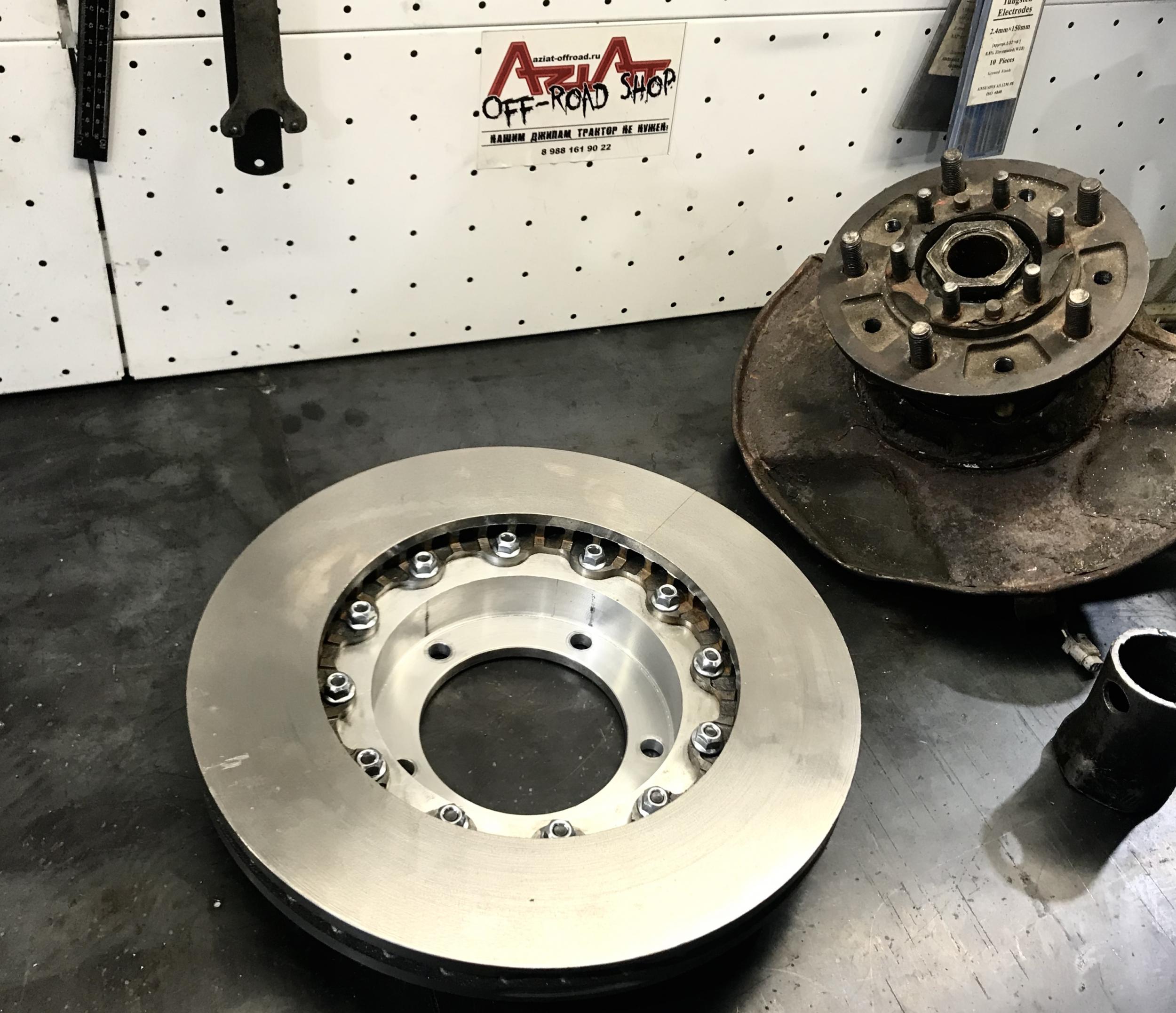

Я вот не могу себе позволить хвостовой авто , а тормоза в 100ке не нравятся . На брембо денег нет , поэтому делаю тормоза себе сам .
14 минут назад, Lion сказал:
А вот кстати и Brembo: https://www.drive2.ru/o/b/3237378/
Кстати это российский умелец по тормозам .
375 е тормоза это только под 20й колесный диск .
  • Откуда: Кемерово
  • Машина: TLC80

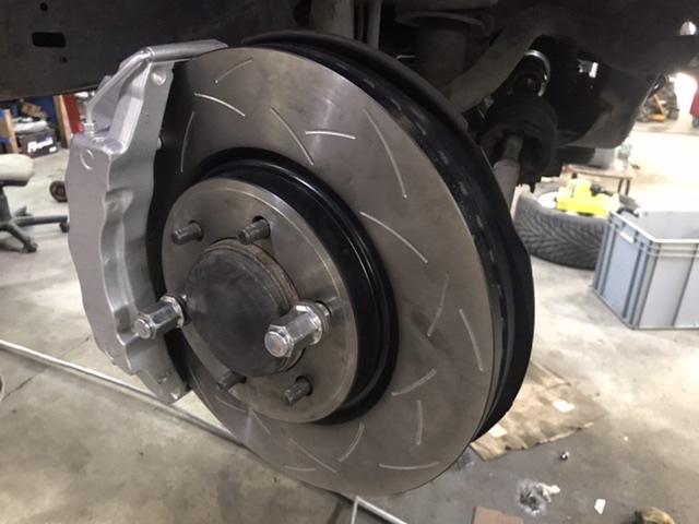

При наличии чпу и прямых рук ,суппорт от Каена и диск от финика . Сделали комплект на GX470
28 минут назад, Zhukov сказал:
Ну у прадика попроще , тк как диск снаружи стоит . У 100ки так просто не получится . Ну и судя по тормозному щиту, диаметр диска вы не увеличили , толку тогда мало от таких переделок. Или тормозной щит тоже заменили?

Диаметр диска тормозного 357.5 мм
5 минут назад, Zhukov сказал:
О , это уже хороший диаметр .
