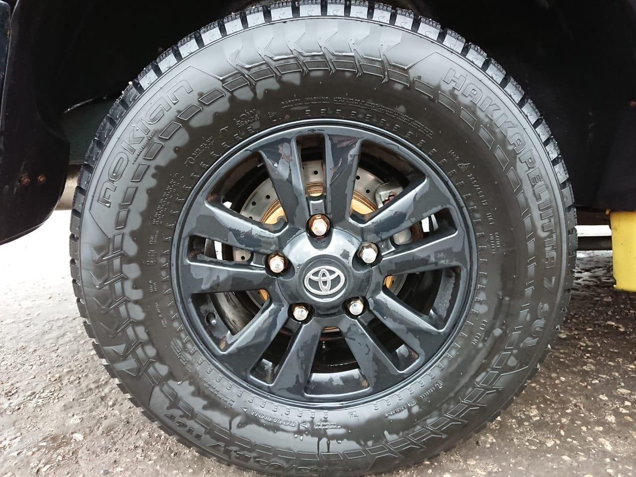

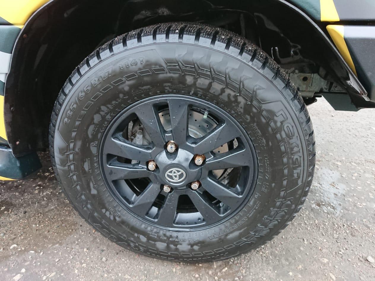

    На днях как ППР обновил тормозную систему на своей сотке, в т.ч. было сделано:
    1) Замена тормозных трубок
    2) Замена тормозных шлангов на комплект армированных шлангов Goodridge
    3) Замена задних тормозных дисков на перфорированные с насечкой DBA 789EX
    4) Замена передних тормозных дисков на перфорированные Otto Zimmermann 590.2573.52
    5) Замена всех поршней передних и задних суппортов
    6) Замена тормозных колодок ADVICS, ранее юзал Akebono
    Итог - тормоза стали на порядок эффективнее, информативнее и быстрее, но также перегрел их вчера после 5-6 резких оттормаживаний при обгоне колонны со скорости ок. 160 км/ч, тормоза становятся ватными пока не остынут.
    И это на шипованой резине.
    Изменено пользователем Гера
    Добавил фото

    Менял всё поэтапно с обкаткой по нескольку сот км по трассе как раз с целью выяснить на каком этапе что изменится в тактильных ощущениях. После замены магистральных трубок разницы не было вообще. После установки армированных шлангов тормоза показались чуть информативнее. Замена задних дисков дала бОльший эффект, а замена передних ещё бОльший эффект.
    Поэтапность замены специально делал для собственного опыта чтобы понять на практике что и как влияет на эффективность тормозов.
