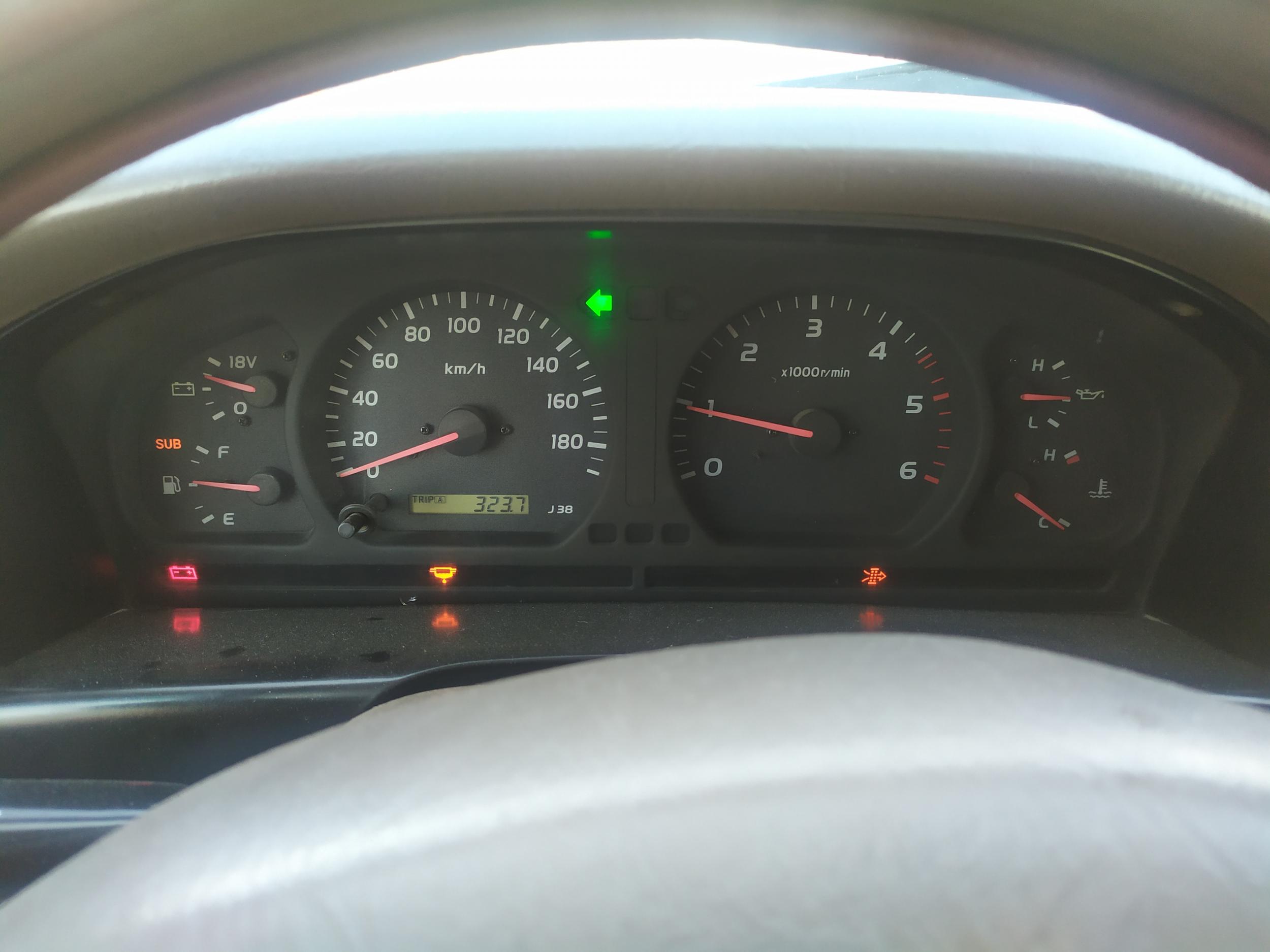

    Не так давно владею 105кой 99 года, свапнут 1ндт в нее. С холодом начали загораться лампочки аккумулятора, масла и фильтра. Масло в норме в плане уровня, фильтр чистый, напряжение не падает... Куда копать?

    1 час назад, romchesko сказал:
    А что именно проверять? Заряд то идёт. Не хочется попусту снимать его...
    Судя по Вашей же фотографии, генератор выдает повышенное напряжение.

    1 час назад, avalon-samara сказал:
    Почему? Если цена деления 4,5 вольта, то напряжение на показометре где-то в районе 13,5 - 14 вольт.
    норму выдает
    @avalon-samara у меня так же показывает, уже как 5.5 лет. Это норма. @Санек  правильно сказал
