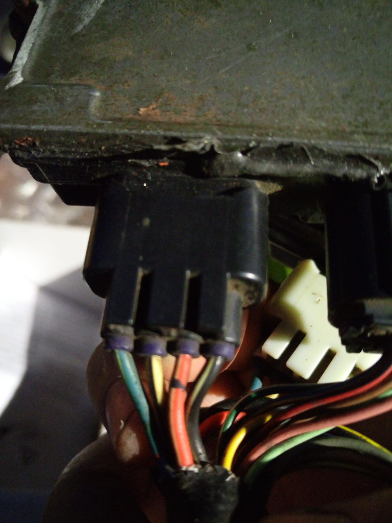

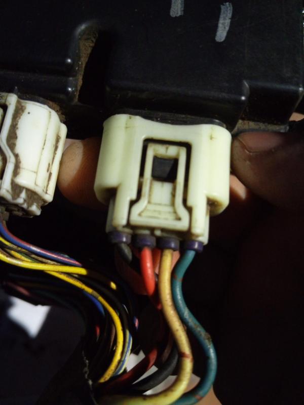

18 минут назад, карбон сказал:
на маленьких фишках (что умсамих мозгов)помойму самые толстые два провода .крайние. но лучше посмотреть по электрике.то что они самые толстые -это точно.плюс минус не имеет значения он срабатывает от упора и до упора и отключается - затем меняются полюса и обратно
Одинаковая толщина оказывается  вот какие то 2 из 4 на черном и на белом

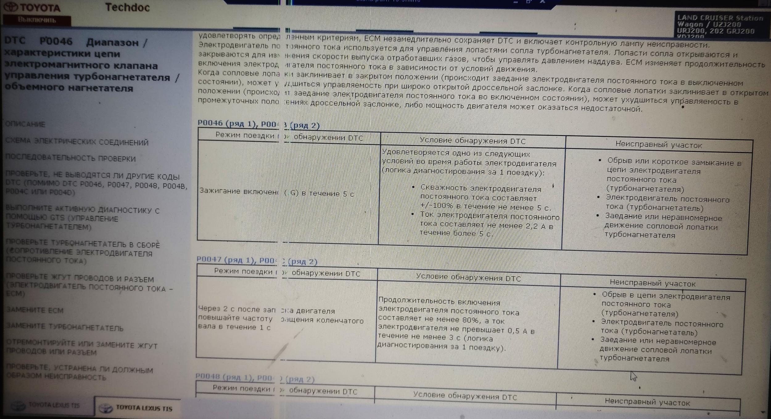

Всем привет! Потеря мощности, герлядна на панели... Актуатор правой турбины вылечили (Ошибка Р0046)! Подлезли к актуатору (ничего не снимая) и разработали его вручную, отсоединив шток от кулисы + прогнали сканером. Категорически нельзя было подавать на моторчик актуатора ток, через распиновку, минуя блоки управления турбин (что сделали мне в первом сервисе, жестко заклинив актуатор). Вердикт турбинщика, который лечил - пенсионерский стиль езды 200 му дизелю категорически противопоказан (хотя бы раз в неделю его надо "прожаривать" в режиме до 140 - 150 км/ч) + следить за качеством масла.

Добрый день! Причина не выявлена однозначно... Но вероятнее всего, проблема была в электрике по всем компонентам турбины + всех разъемов (залипание, окисление, обрыв и т. д). Как лечили я описал выше. Сейчас нахожусь в режиме тестирования. Может проблема появиться вновь. Если коротко, то: Сервисмены 1, диагностировали, что проблема в актуаторе, по информации из тех доков по номеру ошибки P0046 и сразу приняли решение его разработать подавая на него ток, минуя блок управления, чего нельзя было делать категорически и без серьёзной диагностики всех разъемов, проводов и блоков. Результат: электроклапан жестко заклинило (до этого он работал, но на кочках вылетала ошибка). Сервисмены 2, это разработали вручную + спец сканером, работая с ямы и ничего не снимая, что бы подобраться к актуатору правой турбины (только автомобиль загнали на яму, правый передним колесом на самый край ямы). Поэтому, теперь я уверен, что ошибки P0046 и P0047 это ещё не приговор актуатору и нужно изначально проверить всю электрику и пытаться разработать актуатор. Знаю, что на ЛЕВОЙ турбине P0047 - это сделать труднее, чем на правой из за ограниченного пространства для таких манёвров. Но, опустить передний редуктор и попробовать провести эти работы лучше,  и менее затратнее (по усилиям и стоимости таких работ) , чем сразу снимать всю турбину.

У вас проблема актуатора - его клинит.  Актуатор устроен таким образом что при доходе до крайнего положения срабатывает в нем спец реле  и он отключается в ту сторону. И включается в обратную при переполюсовке и поехали опять до упора . Как бы вы на него не подавали напругу. Мозгами ,либо напрямую с аккума.  То что вы "починили" - это временно. Скоро он опять начнет подклинивать, скорее всего от грязи/пыли внутри щетки западают.  Нужно  снимать чистить набить смазкой . или хороший  Китай ставить. но тоже его новый необходимо разобрать смазать и герметизировать  дополнительно.
 А такая плавающая неисправность тсуко вываливается в самый неподходящий момент.
