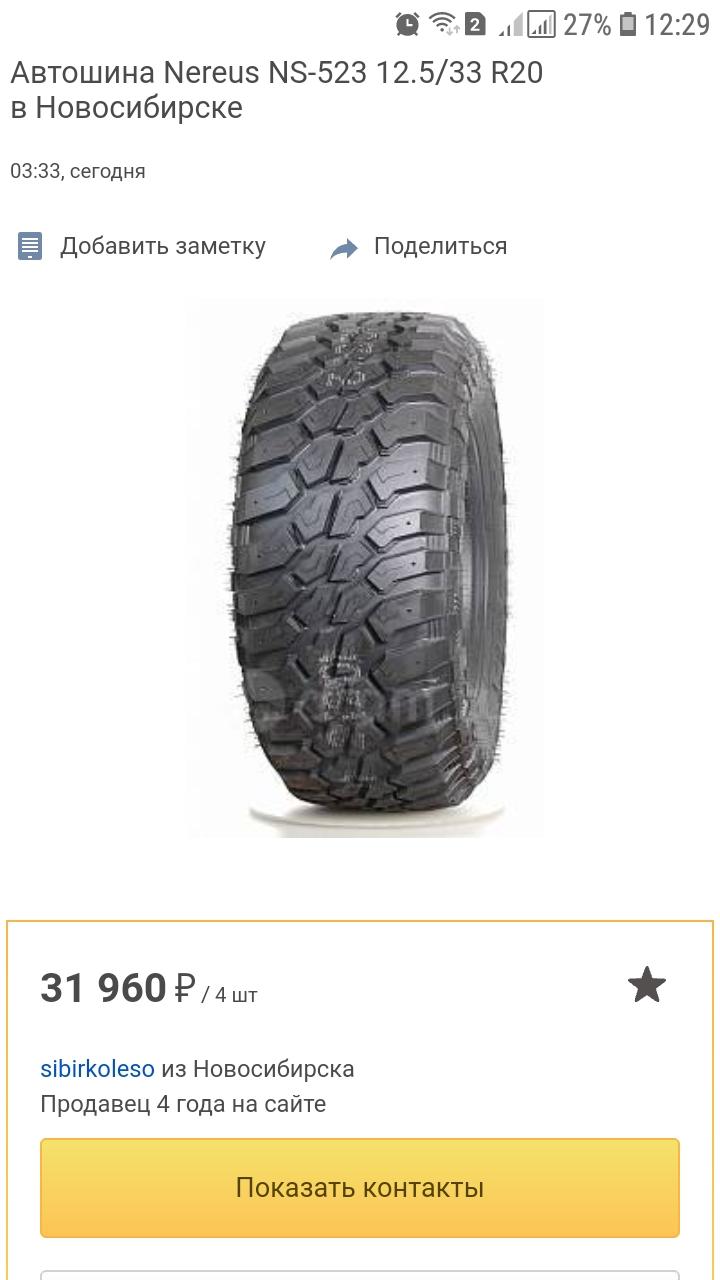

    У меня подобный вопрос про с 16 на 20))) хочу 33" впихнуть. Нашел резю китай Nereus, почитал вроде неплохая

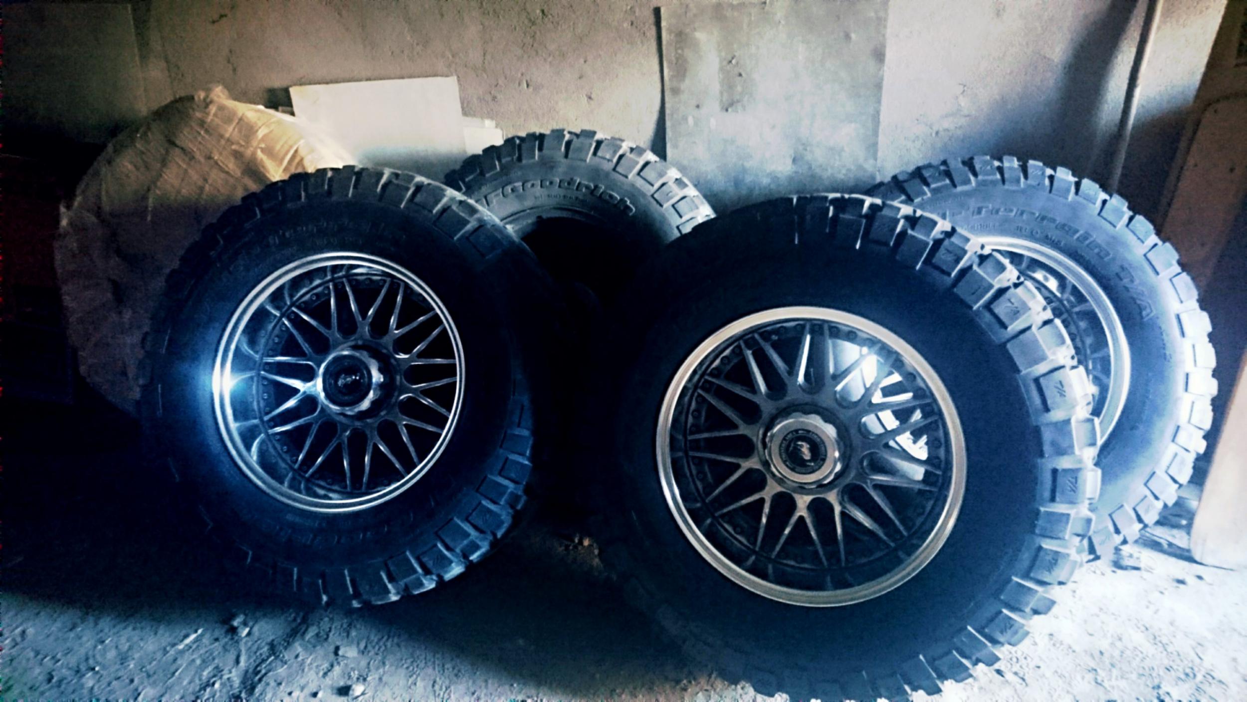

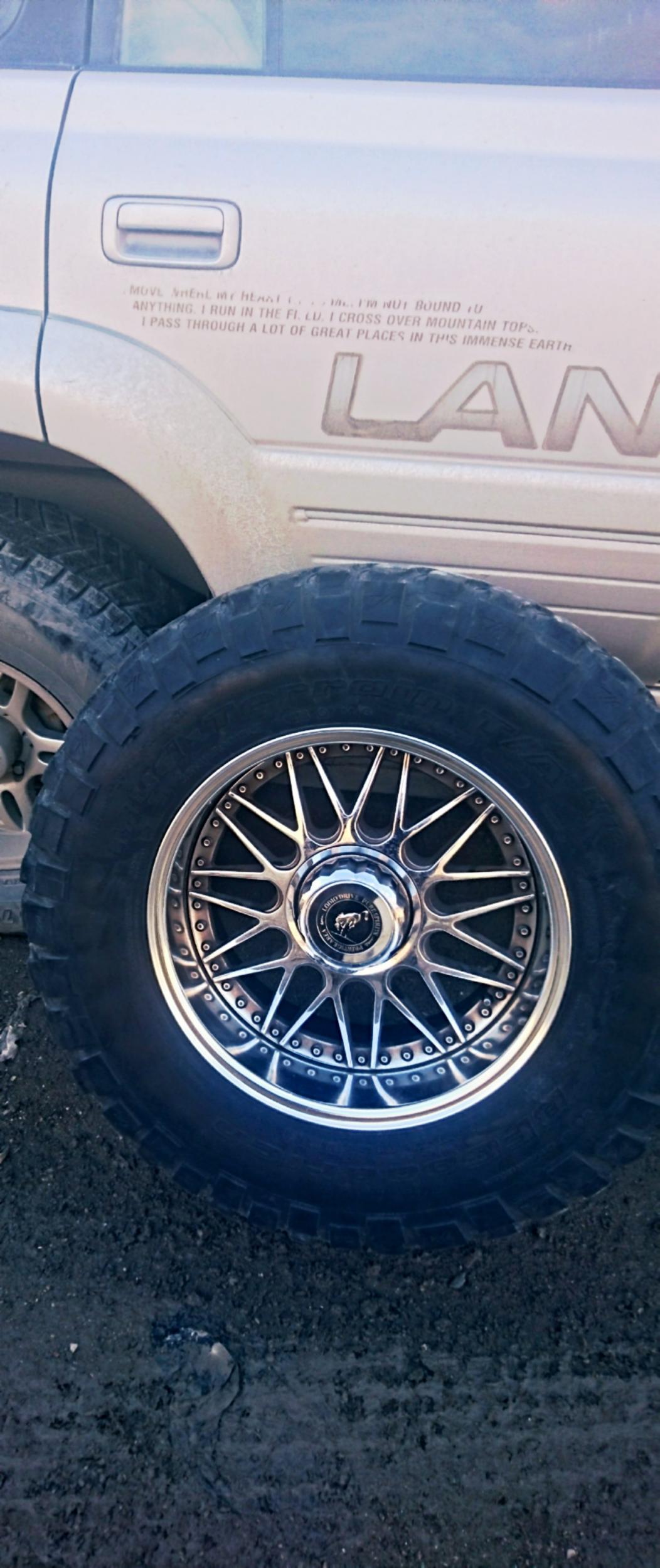

    Не знаю как ты ищешь. Что резины, что дисков ну просто полно на любой вкус и цвет. Я предпочитаю японские ковки. У меня у самого на лето R18 Lodio drive под мт в размере 325/65R18. Параметры дисков считаю вообще идеальны под такой размер резины ET -22 ширина 9.25. Ничего негде не шоркает и стоит вровень с фендером. В гайки не попадает вообще никакая грязь и т.п., всегда чистые, так как колпак закрывает их, закручиваясь по резьбе и имеет резиновую прокладку и паз под неё. Вообщем нашёл что по душе.
