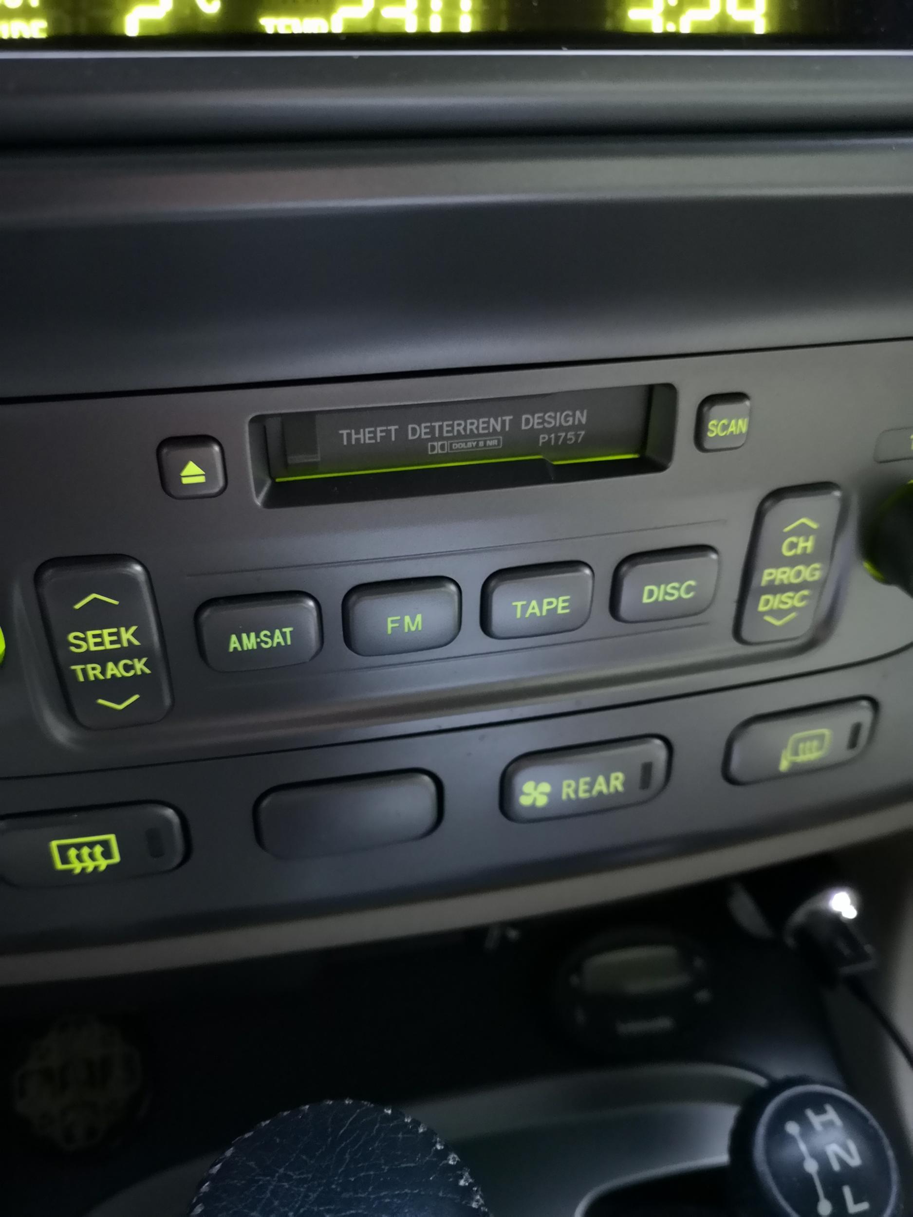

    Всем привет.
    Пришло время наконец то установить, купленное хрен знает когда в прок, лобовое с подогревом.
    Хочется сделать все красиво . Отсюда вопрос: Кто нибудь снимал заглушку на панели которая между обогревом заднего и задним обдувом?
    что там под заглушкой и можно ли туда подсоединить кнопку подогрева лобового ?
    Фото панели и заглушки, о которой речь, прилагается
    Благодарю.

    Я несколько раз снимал у себя эту панель (но у меня дорестайл), там всё просто, увидишь - поймёшь. Но там только провода управления. Силовые лучше искать либо в блоке предохранителей над левой ногой или напрямую от АКБ через доп.предохранитель и реле.
    7 часов назад, headhunter сказал:
    Это кнопка задней печки . Она активная , надо только заглушку на кнопку заменить .
    • Откуда: Челябинск
    под этой заглушкой стоит микровыключатель(по схеме находишь пин на который приходит сигнал) и у тебя есть управление включения обогрева,ставь силовое реле и тяни проводку к стеклу.
    р.s. у себя выпаивал этот микрик и менял с "уставшим" на климате "Выбор направления обдува", есть такая болячка на сотках и в радиомагазин не нужно бежать.

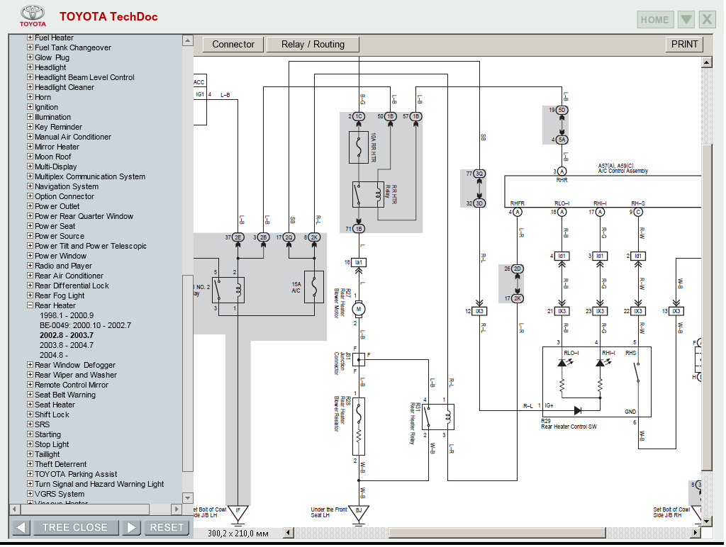

    Не надо туда ничего втыкать и панель тут не при чем! Зачем опять человека путаешь! Надо брать  с Lx1 либо с La1 на рестайле плюс рабочего  мотора и управляющий "минус" с 2D, 2K второго боди, для реле управления. Если надо менять скорости (степень нагрева)
    5 минут назад, l848 сказал:
    Откуда там плюс , если самого реле нет в авто?
    7 минут назад, l848 сказал:
    Надо брать
    я в принципе сказал примерно тоже самое , только без умных слов и схем . Вместо мотора подключил стекло , подставил на место реле и все будет работать. Если резистор по мощности своей подойдет к стеклу , то получится два режима работы стекла.
    Кстати, как ты этим пользуешься , не удобно же нифига. В книге намного удобнее схемы читать.
    • Откуда: Казань
    • Машина: TLC105 1HD-FTE 5AT

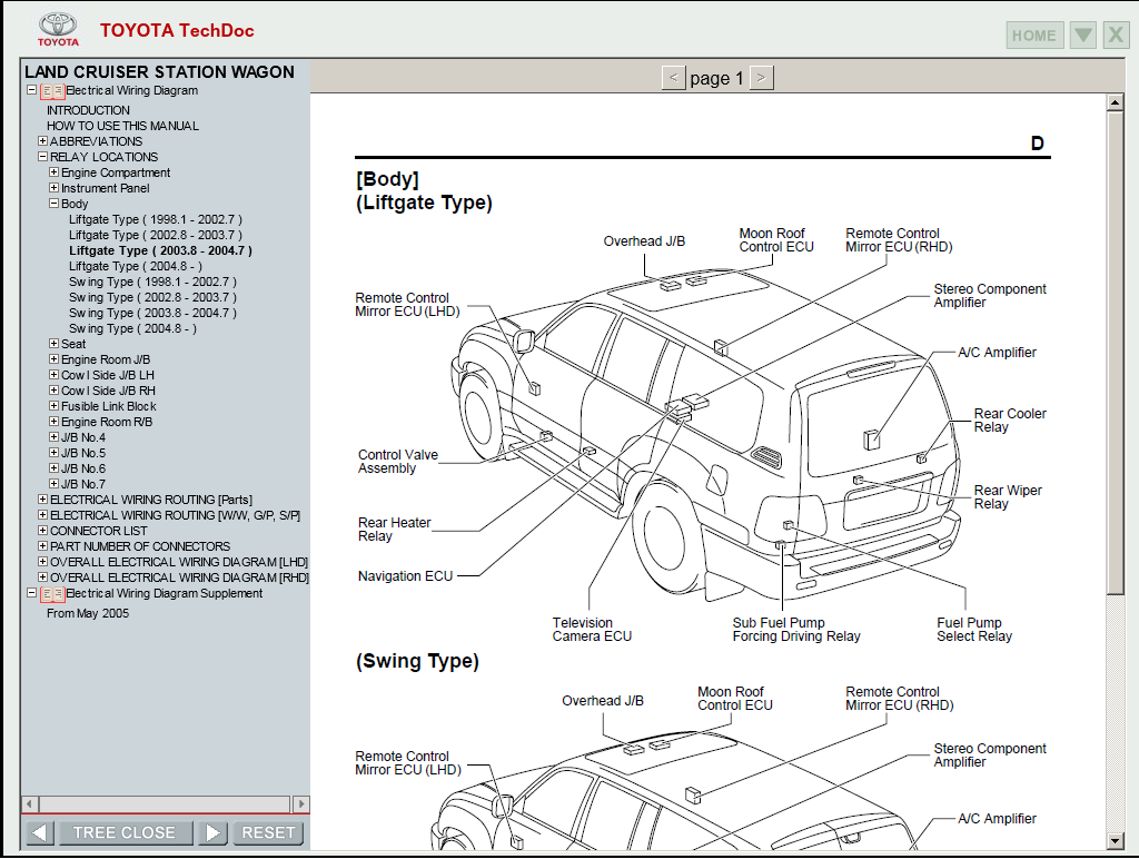

    20 часов назад, AZIAT сказал:
    С предохранителя и контакта реле Основного блока RR Htr далее поступает на wire-wire коннектор La1. В авто нет реле скорости. А основное реле, оно стоит в основном блоке и управляется не только дублирующей, но и основной кнопкой, посредством блока на заднем кондере. Не факт что скоростная кнопка на него подействует, надо проверять. Доп кнопка, дает управляющий минус, я писал об этом выше, по крайней мере я точно это проверял.
    Электросхемы в книге, по сравнению с гиперссылками TechDoc-a имеют не более чем 10% пользу, потому как течдок имеет гиперссылки по расположению всех, реле, конннекторов, предохов и их партнамбера для заказа пинов. И 100% актуален для нужного года авто. Количество ошибок в легионовской книге счету уже давно не подлежит :(
