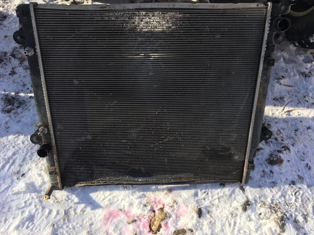

    Косте @LuKaSh нужна помощь в Крыму, в районе Алушты. При штурме Демерджи он пробил радиатор на своём 215м Сюрфе 5VZ. Сейчас снимают на месте, посмотрят можно ли заварить, либо новый ставить. С ним есть ещё машина, так что отвезти-привезти радиатор думаю смогут.
    Нужны контакты в Крыму где можно найти в наличии радиатор, либо где хорошо заварят.

    Оригинальные номера:
    Toyota 16400-62230
    Toyota 16400-62231

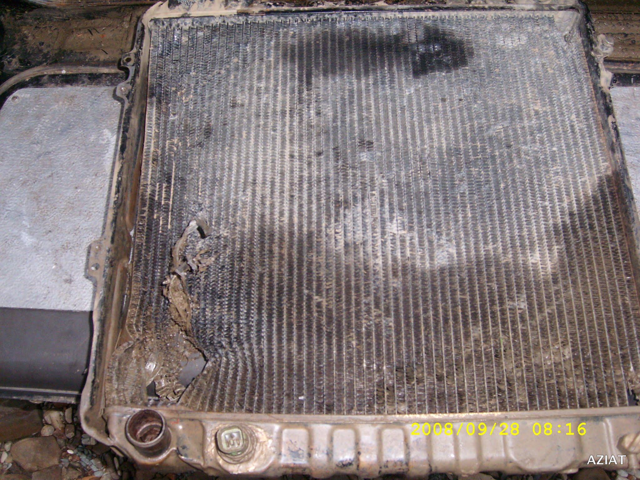

    ошибаетесь
    вот это через полчаса уже работало на авто и потом  еще месяц с ним машина ездила
     Надо выдрать рваные соты и залепить поксиполом или подобным отверстия от сот в бачках.

    49 минут назад, Romanoff Vlad сказал:
    Похоже починить не получится...
    imageproxy.php?img=&key=7258b8d18b590b4d2040158996_WhatsAppImage2020-01-02at12_14_44.thumb.jpeg.4fb1b7b29723c18e5180a21d3bb0ddb6.jpeg
    вот пример.. поксипол лучше  https://www.youtube.com/watch?v=-Yl5LRKcK3g
