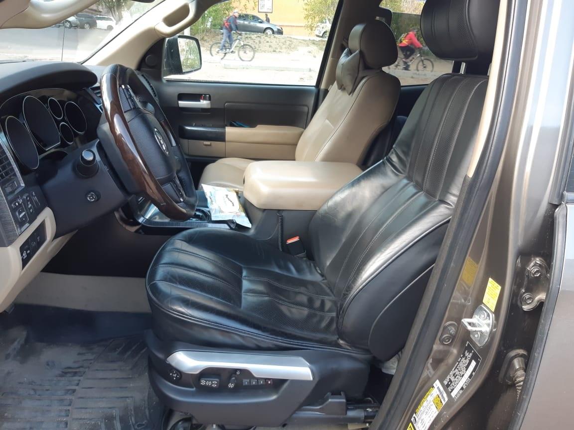

    Достаточно просто встают сиденья от Land Rover Range Rover до 2007 года (может и моложе).
    Эти сиденья делает BMW и конструктивно, они практически аналогичны x5, отличие в том, что все блоки смонтированы в самом сиденье. По электрике, вся механика начинает работать при подключении +/-.  По креплениям тоже не сложно, я купил сиденья от самой простой комплектации тундры (у меня Тундра), стоили они по 1500 за шт. Снял с них базовое крепление и изготовил переходники на роверовские сиденья. Себе я купил сидухи от Range Rover Vogue в макс комплектации, с мониторами, ломающимися спинками и электроприводами подголовников , а пневматический подпор поясницы прям хорош....
    Фото после первой примерки
    Изменено пользователем Fedoseev

    2 часа назад, Fedoseev сказал:
    А подушки безопасности как подключили?

    18 часов назад, BSG сказал:
    Из донорских сидений от тундры вынул штатные подушки и переставил в роверовские. Постановил аналогично штатным местам, как в Тойоте.

    27.11.2019 в 16:08, Fedoseev сказал:
    Крутяяяяк!!! С придыханием вспоминаю сидухи на своём Шпроте.)) В Крузаке и правда не сиденья, а лавки.(((
