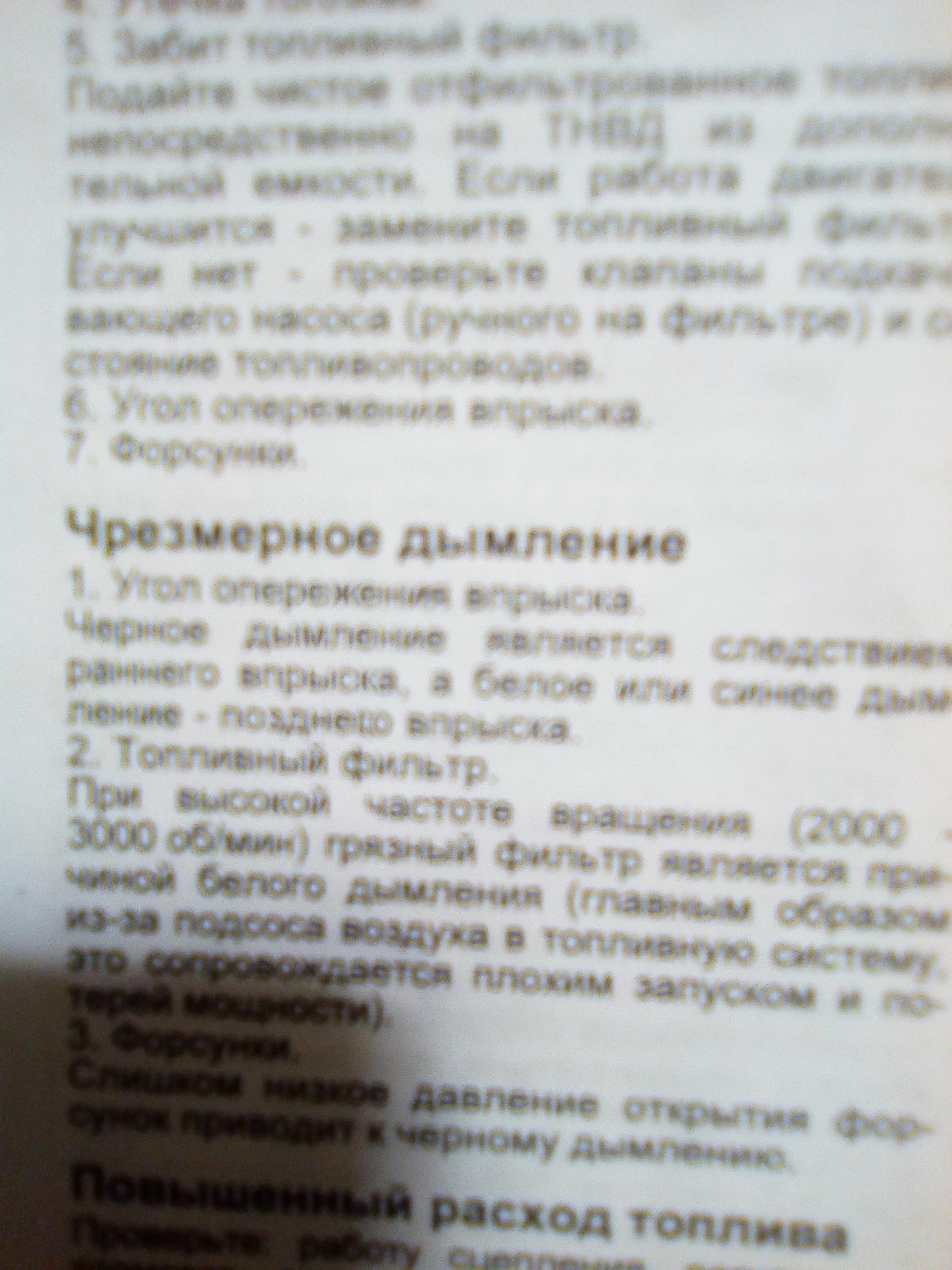

    в теории да, на практике другое. на машине этой HD-T от природы или установлен?
    Далее, открываем мануал и читаем ст 16 и что видим? Сама лично видела сотку парящуу именно белым на холодную.
    но на HDT белый дым обычно это только антифриз..
    как ему это ндт устанавливали..начать от туда

    Густой белый дым. Когда солярка не горит, то дымит белым и воняет солярой. Такое часто бывает, когда зимой фильтра прихватывает или свеча не работает. При нерабочей свече, такой дым по прогреву пропадает.

    Может быть.. у себя такого никогда не замечала.
