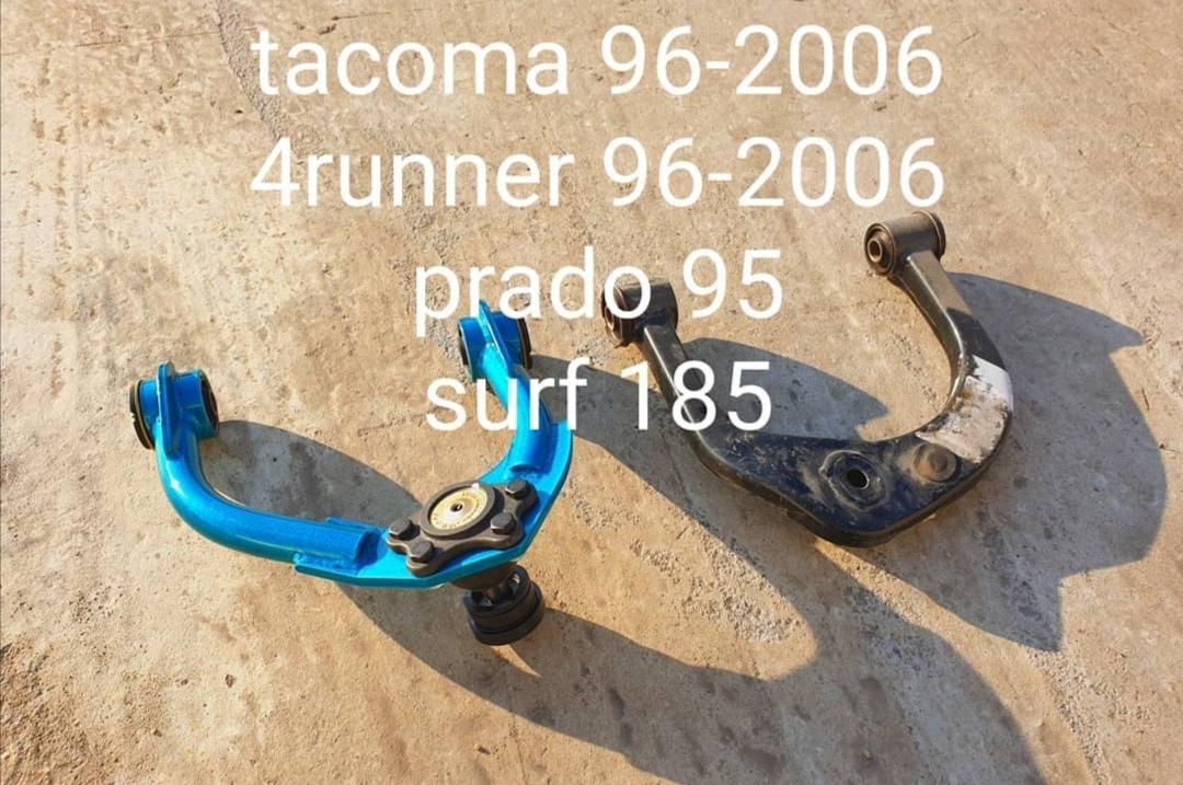

Есть опыт у кого нибудь уставки стоек от 120 Прадо? С Жесткими пружинами? Вроде ход больше. Что за рычаги со Штатов?
  • Машина: 4runner 185, '99, 5VZ, АКПП
13 часов назад, Скибабусик сказал:
Да любые на любой вкус, цвет и бюджет. Там этого добра дофига. Вот первых три произвольных ссылки из гугля:
https://www.alldogsoffroad.com/control-arms?specs=8#/sFilters=2!25
https://solomotorsports.com/shop/suspension-kits/toyota/pickup-tacoma-4runner-fjcruiser/toyota-lower-control-arm-kit-stock-length/
https://www.chaosfab.com/96-02-4Runner-Upper-Control-Arm-Suspension-Kit-96500.html
Хоть для большей крепкости, хоть для большего хода, хоть для чтоб блестело как яйцы у кота. И стойки "с бОльшим ходом" в ассортименте. Главное деньги в кассу!

Рычаги у нас давно уже делают, в РФ их полно.
