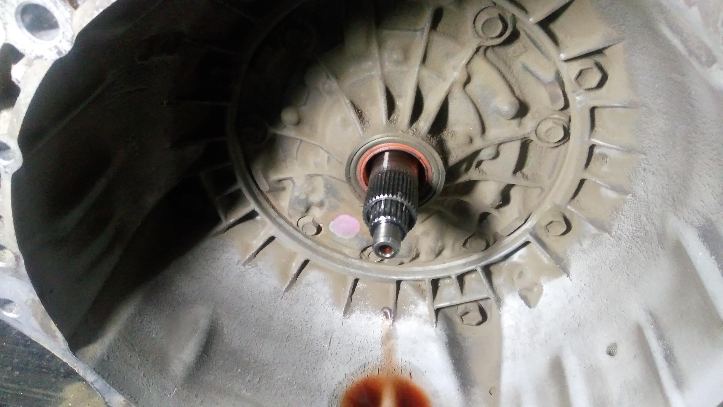

    Снял поддон. Масло чистое, сетка тоже. Никакой стружки и пр. не наблюдаю. Что делать? Снимать коробку?
    Изменено пользователем Андрей Катков

    Я как то пропустил это сообщение. Пардон. Прежде чем снимать, проверьте еще раз давление, только манометр напрямую без тройников в шланг подачи на конвертор цепляйте. Неплохо было бы проверить и линейное на порту в корпусе.  Если в поддоне ничего, масло чистое, фильтр чистый, то возможно это тот редкий случай со срезанными шлицами на ступице бублика, и при таком раскладе давление тоже будет нормальным. Но если давки нету или очень мало, то проблема вероятно в самом насосе наклевывается.

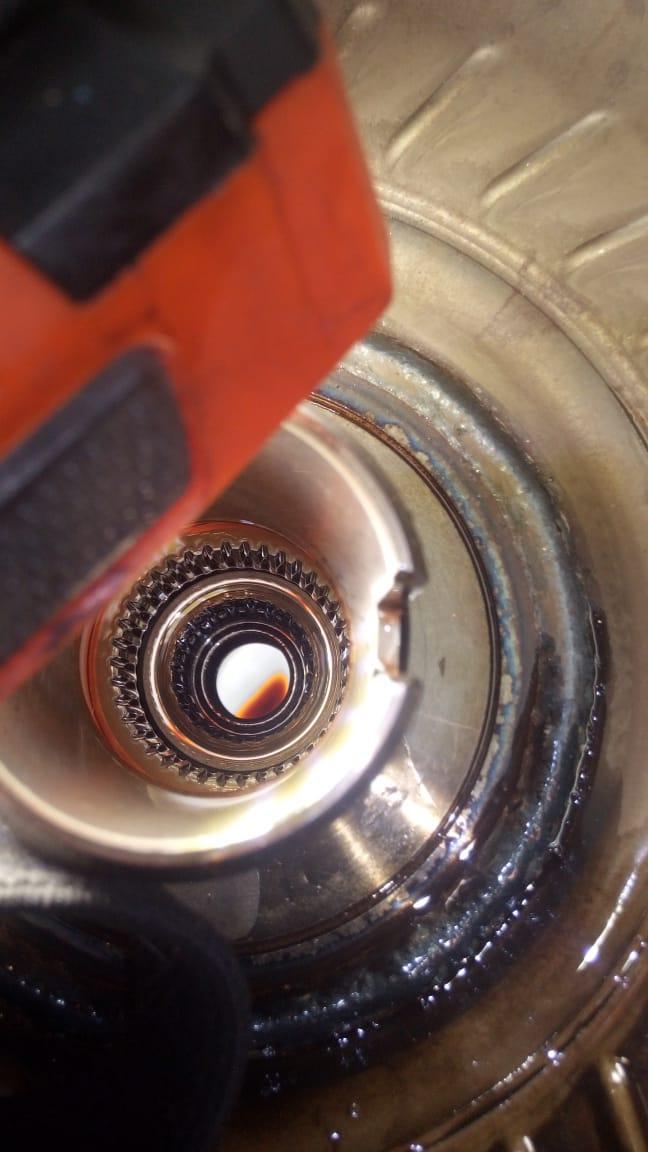

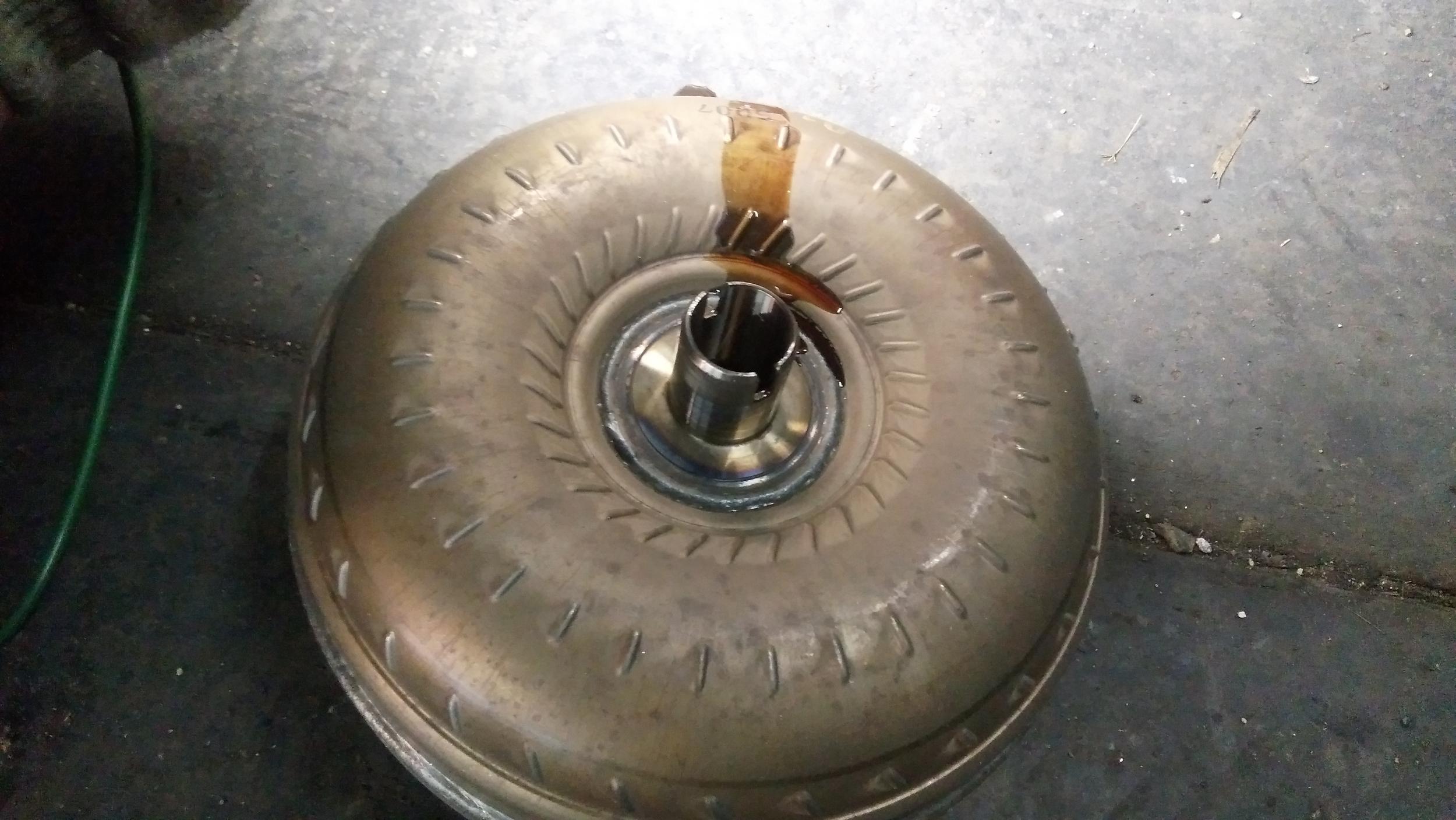

    Да, срезаны. На тойотах это бывает редко, но... Ступица входного вала в бублике меняется, если есть конторы специализированные под боком. Или отправлять надо. Еще проверить бы сам вал не мешало, насколько зализало шлицы на нем. Коробка ремонтировалась, вероятно менялся барабан од директ. Приварен задающий диск, видимо ставился новый без него, и со старого срезался задающий и варился к новому. Они двух видов. Вероятно замена была из за проблем с планетаркой, тогда и входной менялся. Взяли бу шный входной с барабаном без задающего, задающий от родного, шлицевая на бу шке возможно прослабленная была, вот шлицы в ступице и растрепало. Надо это проверять, иначе снова срежет.
