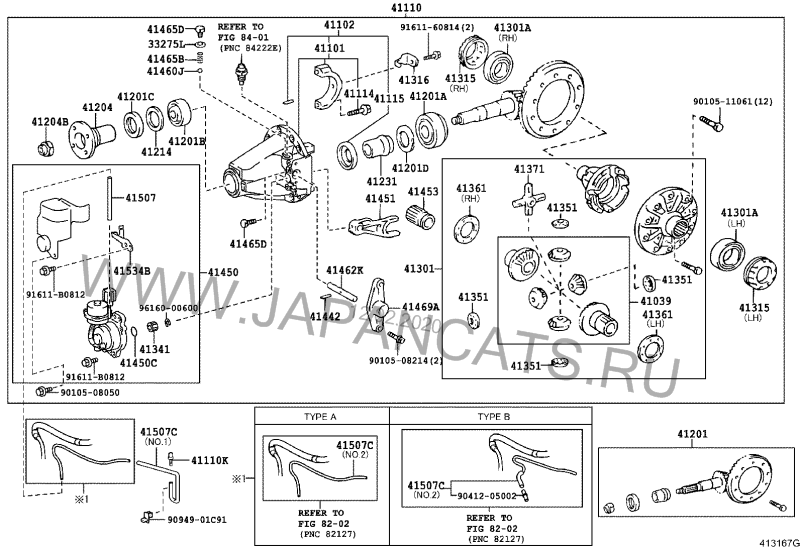

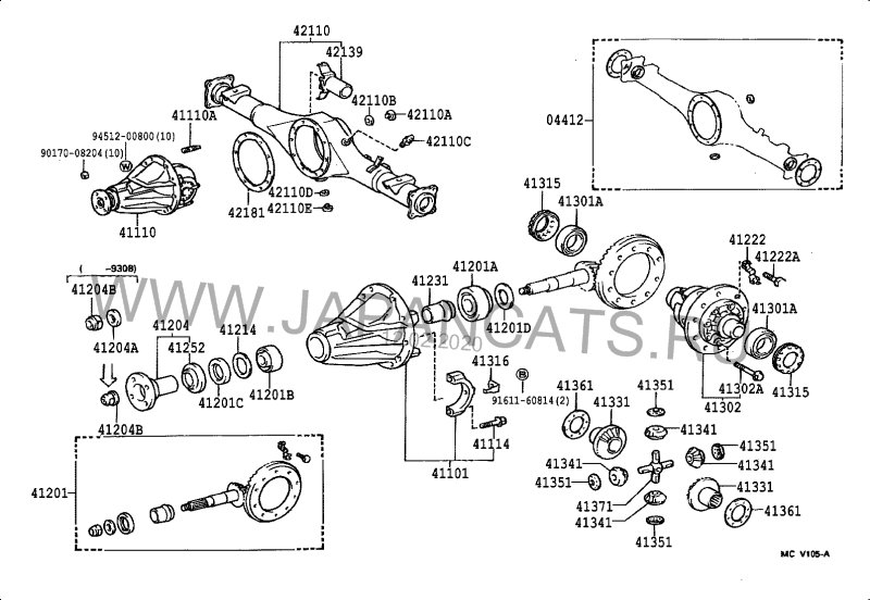

    Только что, Денис Давыдов сказал:
    В чем тут кардинальная разница?
    • Откуда: Москва-Королев
    • Машина: Тайота LC Прадо 90 + TLC 70 + LC Прадо 120 + Хонда Вжик
    в размере пары на 150 и 130!  Вы по рисункам можете определять размер? Мне кажется лучше смотреть по применяемости)))  Вам же пишут, обратите внимание на прадо 95, который имеет редуктор один в один по габаритам, как Ваш на 130. Я себе ставил такой в мост 70-ки... без проблем. Не поставить редутор от 150 в чулок 130 раннера, и не прикрутить к нему же пару 4.88 от раннера 130.
