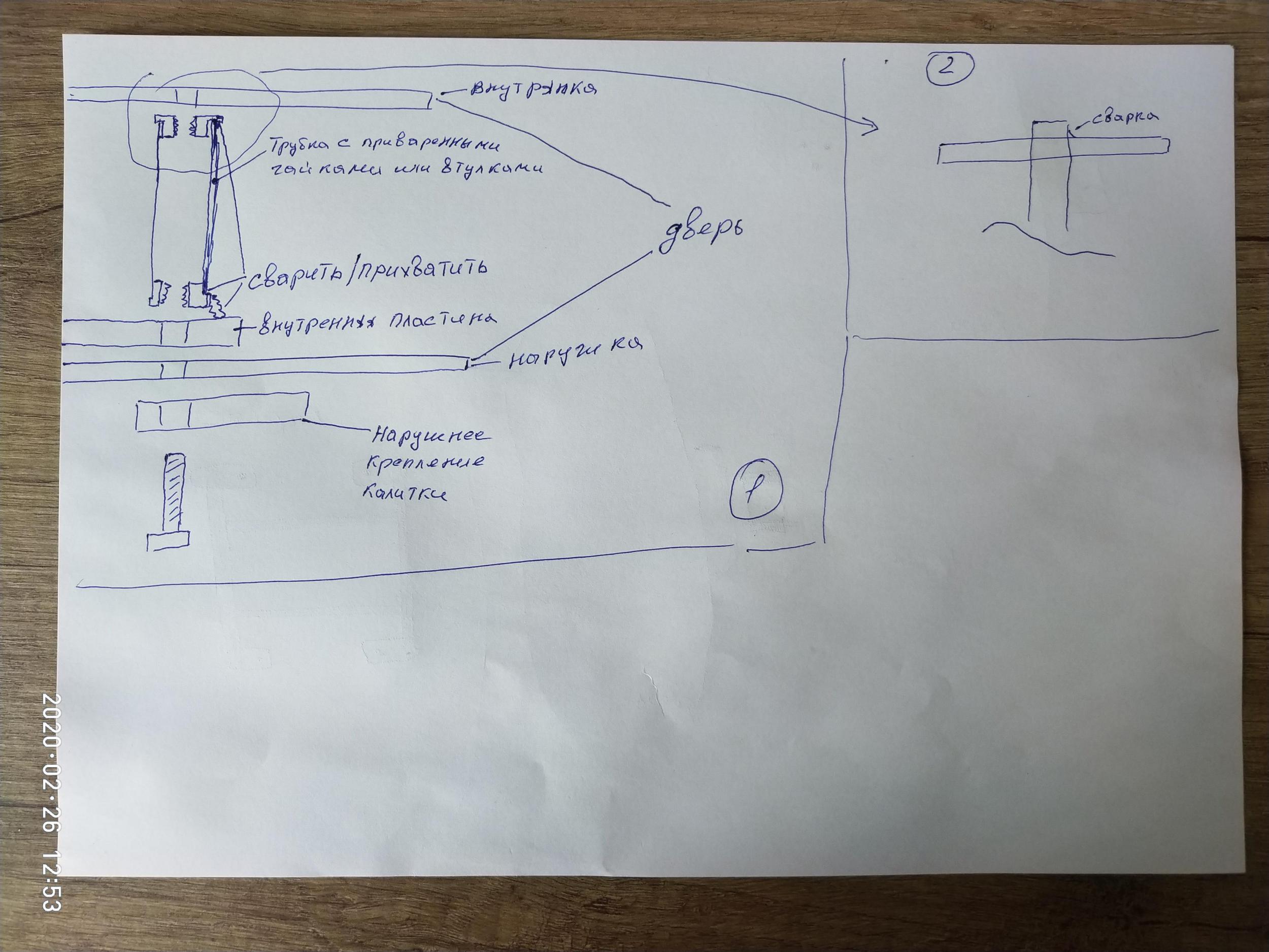

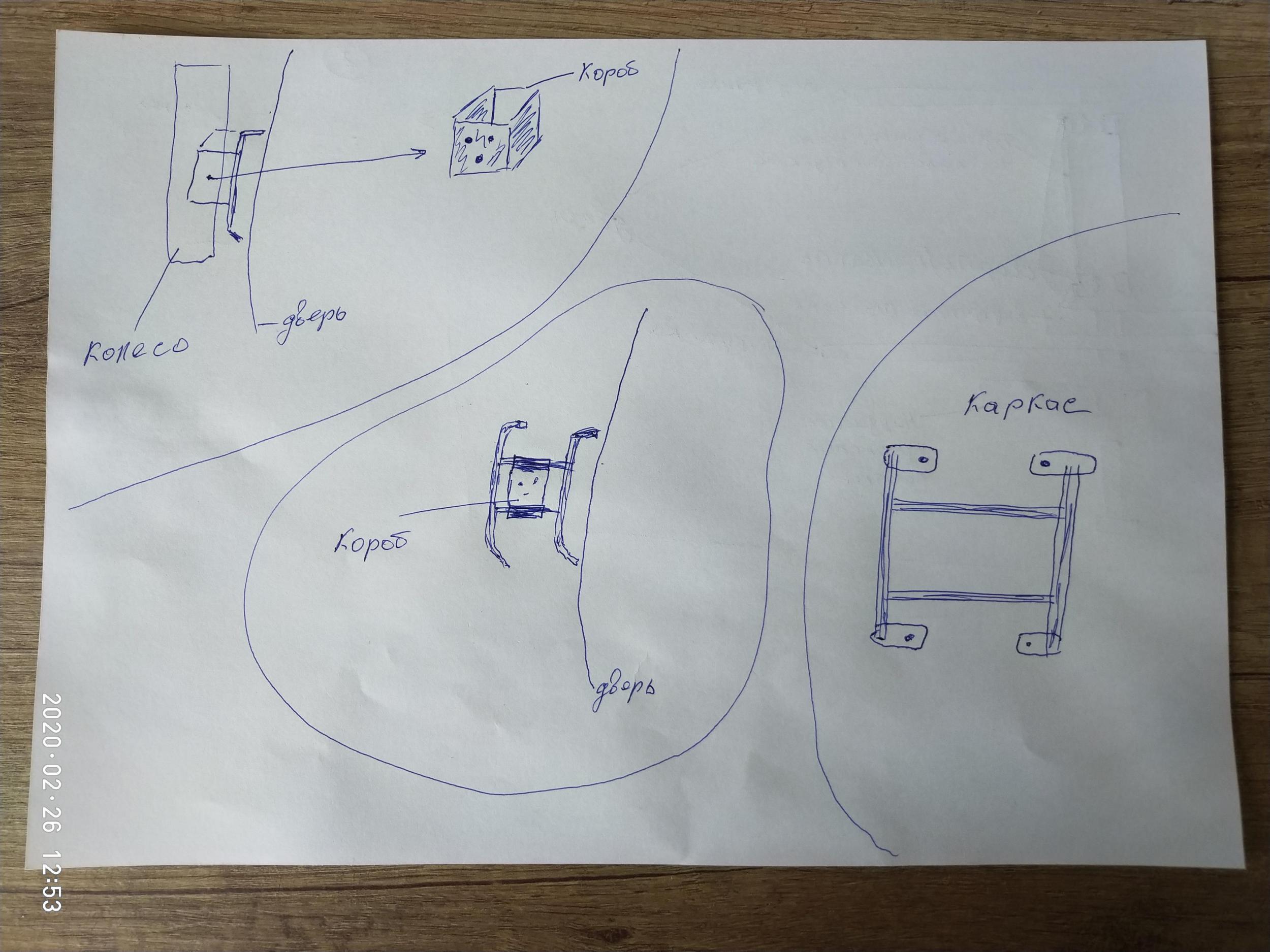

Ну, что ж, отговорить не удалось, придется помогать :)
Я бы разобрал дверь и сделал внутренний каркас из профильной трубы не меньше, чем 40х40мм. Чтобы вставить каркас внутрь двери, каркас должен быть разборным. Кепление каркаса по периметру двери минимум в четырех точках по углам двери, максимально близко в самку и нижнему шарниру. При таком подходе,  жесткость двери не пострадает, конструкция получится максимально прочной.

3 часа назад, Сергей Андреевич сказал:
Не вздумай заняться изготовлением спальников,чую,труба там будет 100*100....:party:....без обид
Цитата
если можно разрисуй
  • Откуда: Екатеринбург- Москва
  • Машина: TLC100 VX 4,7 2005г.
26 минут назад, Paravoz сказал:
А вот и не угадал! Спальник я уже сделал и сделал хорошо:
28 минут назад, Paravoz сказал:
В вашей конструкции есть одно допущение: наружная и внутренняя стенка двери параллельны. В реальной двери это не так и реализовать вашу конструкцию будет непросто.
  • Откуда: о.Сахалин.......Ейск
  • Машина: TLC 100 2007г VX 4.7
Не стоит воспринимать данную мазню за готовый чертёж к воплощению в жизнь.
Это всего лишь направление движения мысли.
Естественно,все сопряжения,углы зарезки,прихватка....и тд всё нужно будет делать по месту. :grabli:

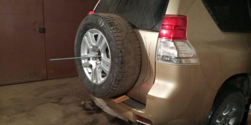

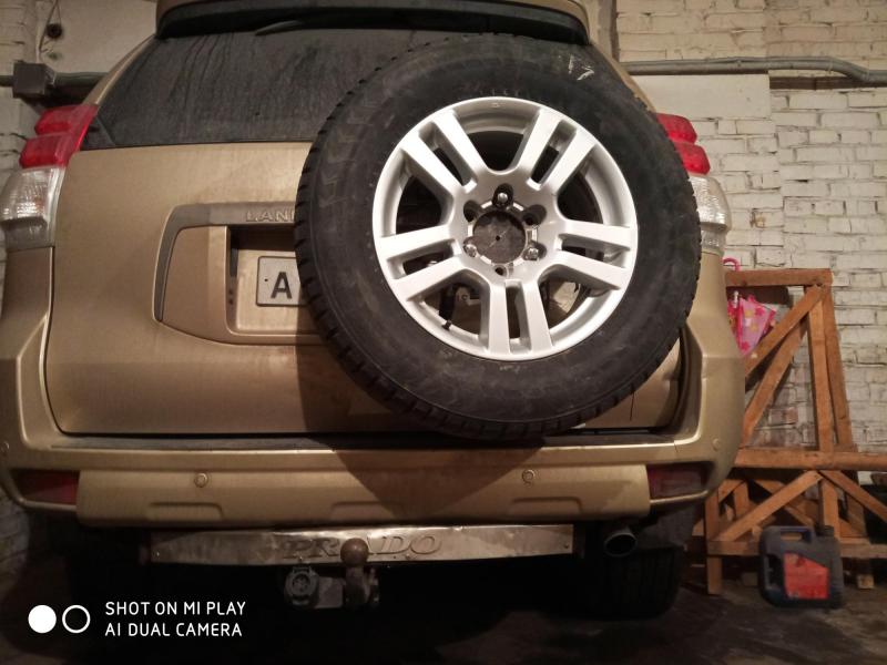

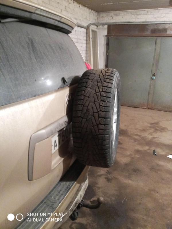

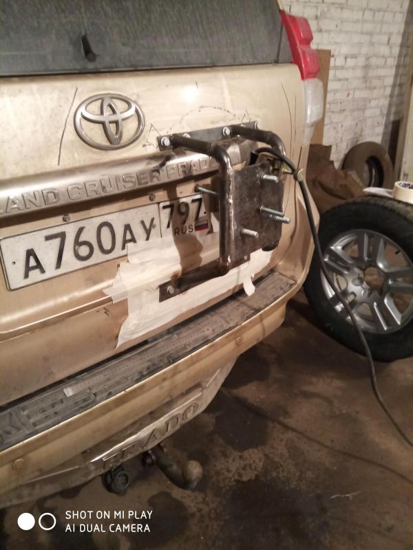

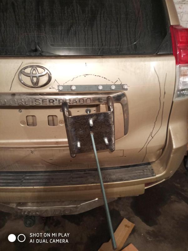

процес полным ходом)
  • Откуда: москва
примерно так и делаем, но крепится будем только к внешнему металлу. Сделаем завтра до конца, а там посмотрим насколько жестко получится.
4 минуты назад, жорж сказал:
ну и естественно цепочкой к фаркопу для страховки)))
  • Откуда: москва

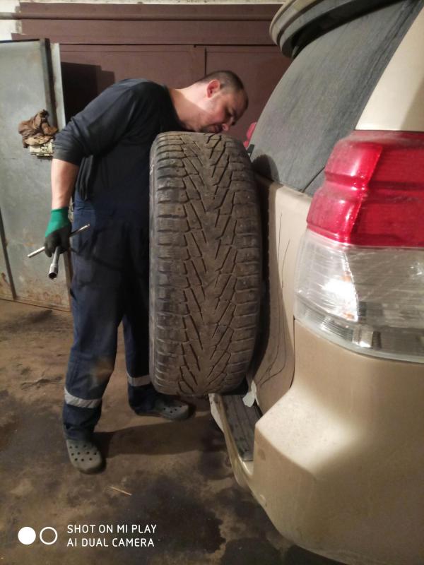

 Осталось нормально проварить и покрасить. Руками мы с товарищем не можем хоть чуток метал напрячь, по ощущениям крепко...дальше жизнь покажет.
