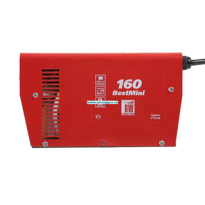

white bird 23 Откуда: г.Новосибирск ул.Гоголя 232 Машина: toyota 4runner. 92г 3мяу на палке #4 Опубликовано: 9 марта 2020 Как говорится-Мал да удал.У меня такой.В основном варю тройкой.Из плюсов,действительно работает от пониженого напряжения.Однажды пришлось запитыватся полста метрами всего0.75 сечения и тянул прекрасно.Меньше и легче ресанты хотя и дороже. Вверх Поделиться сообщением Ссылка на сообщение Поделиться на других сайтах

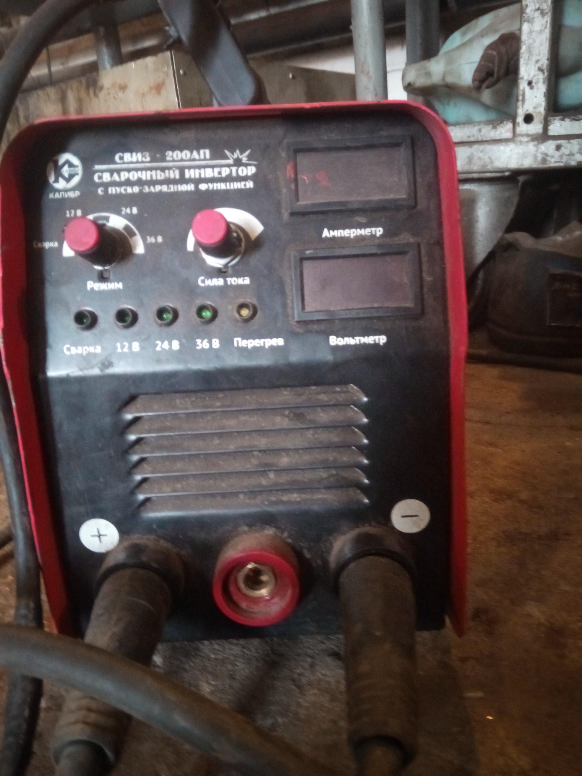

Казак-берег 820 Откуда: с Дону Машина: Хай пикап LN-107 1994г 3L МКПП , Сузуки-Самурай мкпп 1989г #14 Опубликовано: 9 марта 2020 Вот такой есть. Электросварка и пуско-зарядное на 12, 24, 36В 150А в режиме пускача даёт, очень ощутимая помощь стартеру. На сварку тоже жалоб нет. Варю всё у себя на автосервисе. Только его найти трудно. И брал его 2 года назад за 6.000р. по акции. Недавно попадался в инете. Вверх Поделиться сообщением Ссылка на сообщение Поделиться на других сайтах

Казак-берег 820 Откуда: с Дону Машина: Хай пикап LN-107 1994г 3L МКПП , Сузуки-Самурай мкпп 1989г #16 Опубликовано: 9 марта 2020 Да ему по хозяйству. Грабли, тяпку, топор подварить. Вверх Поделиться сообщением Ссылка на сообщение Поделиться на других сайтах
