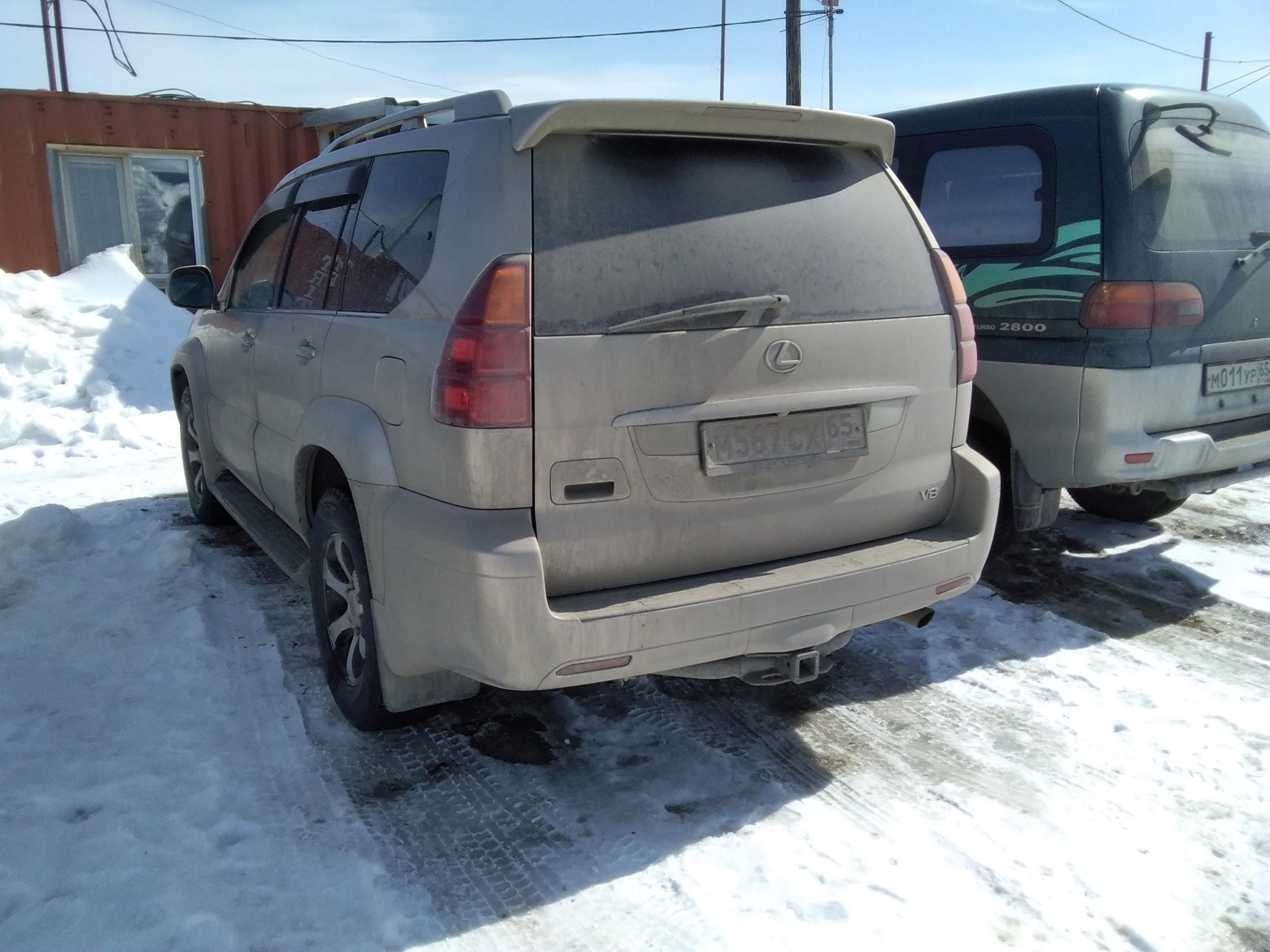

    • Откуда: Южно-Сахалинск
    • Машина: bj74
    Как вариант с лексуса gx470 бампер купить. Там есть вырез под фаркоп, и крышка, которая его прикрывает.

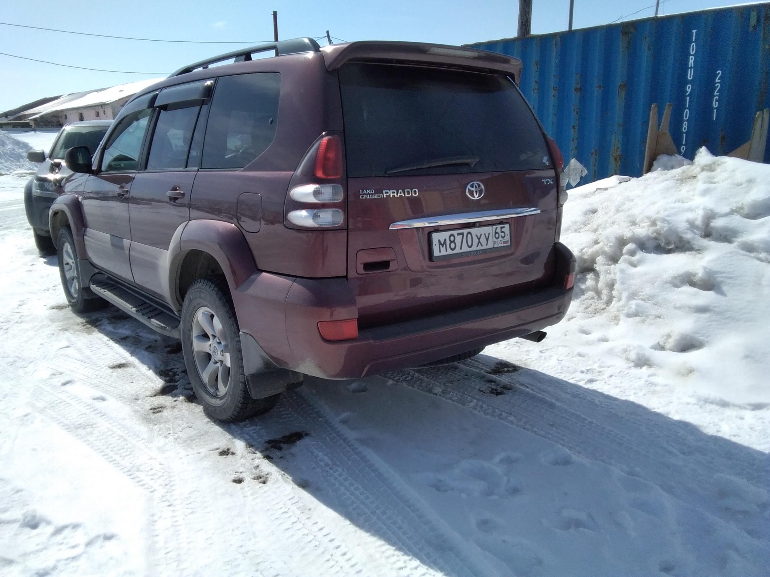

    7 часов назад, Михаил74 сказал:
    оно конечно так, но бампер совсем другой от слова СОВСЕМ
    У меня товарищ поставил фонари, задний бампер и дверь от gx, что то я не заметил какой то существенной разницы.
    Сегодня поставлю рядом две машины и сфотографирую их, чтобы визуально понять, какая там существенная разница..
    • Машина: bj74
    Поговорил с товарищем, он поставил задний бампер и обе задние части фендеров от gx.
    А так соглашусь, просто бампер не махнуть. Прошу прощенья, если ввел кого в заблуждение.
