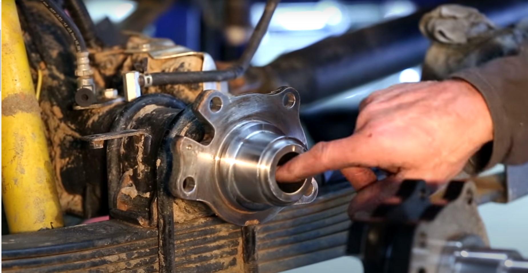

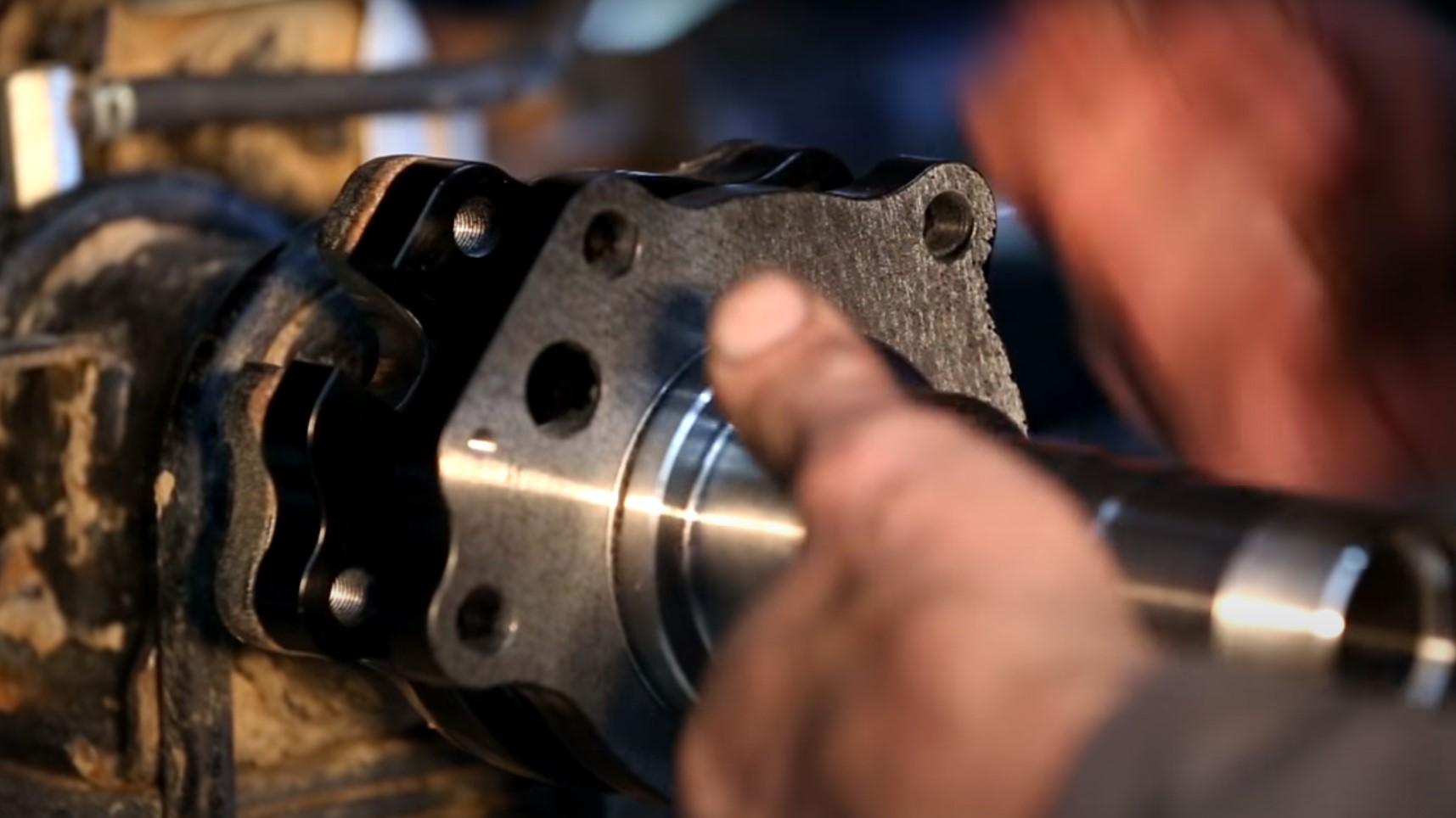

Это я цапфу имел ввиду, у нас в простонародье ее так называют кто не знает технической терминологии) насчет болота не знаю но на трассе добавляет устойчивости и управляемости судя по речам австралов. Передний мост они расширили в угоду того что V образник не помещался в морду а зад оставили и так сойдет для бушменов и аборигенов) типа они не особо привередливы. Насчет видосов нашел их, там как раз рассказывают про легальность расширения, больше 25 мм незаконно и в случае ДТП не будет выплат страховой, про проставки зло это я и так знаю.
С инженерной точки зрения разницы между колесными проставками и этой конструкцией никакой нет - принцип один и тот же . Только замороченнее и сложнее сделано.

Относительно нагрузки на внешний ступичный подшипник как раз есть.
У этих подшипников такой запас прочности , что можно вообще не думать об этом. Разумеется речь об исправном смазанном узле без люфтов и воды в нем.
Как это нет разницы, у них почти вся нагрузка идет на шпиндель а на болты частично и подшипник работают в штатном режиме хоть и могут и в более диком режиме, а в случае с проставками там вся нагрузка идет на шпильки и болты те что в проставках, тем более проставки там 45 мм получаются рычаг норм такой, сам видел как у людей их ломало, так что лучше уж диски с разным вылетом чем проставки.

5 минут назад, Choobee сказал:
нормальные проставки опираются на ступицу и диск опирается на проставку.

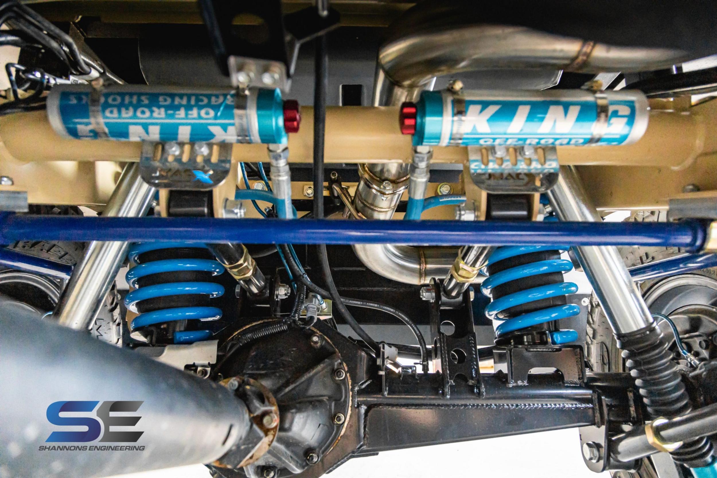

Австралы не парятся а делают мост сзади по шире кастомный и кит набор есть на переход на пружины, все без сварки, может тебе такие начать делать подрамники и продавать кит наборы? я думаю многие хотят избавится от рессор.

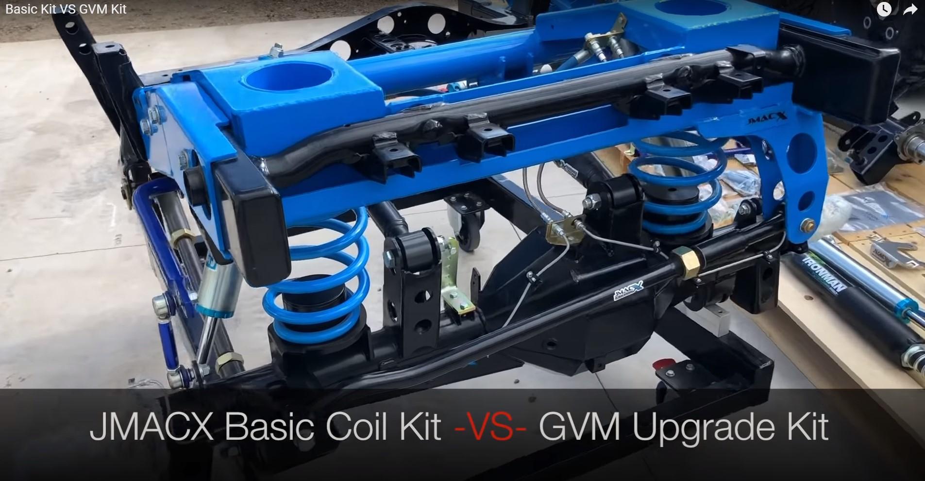

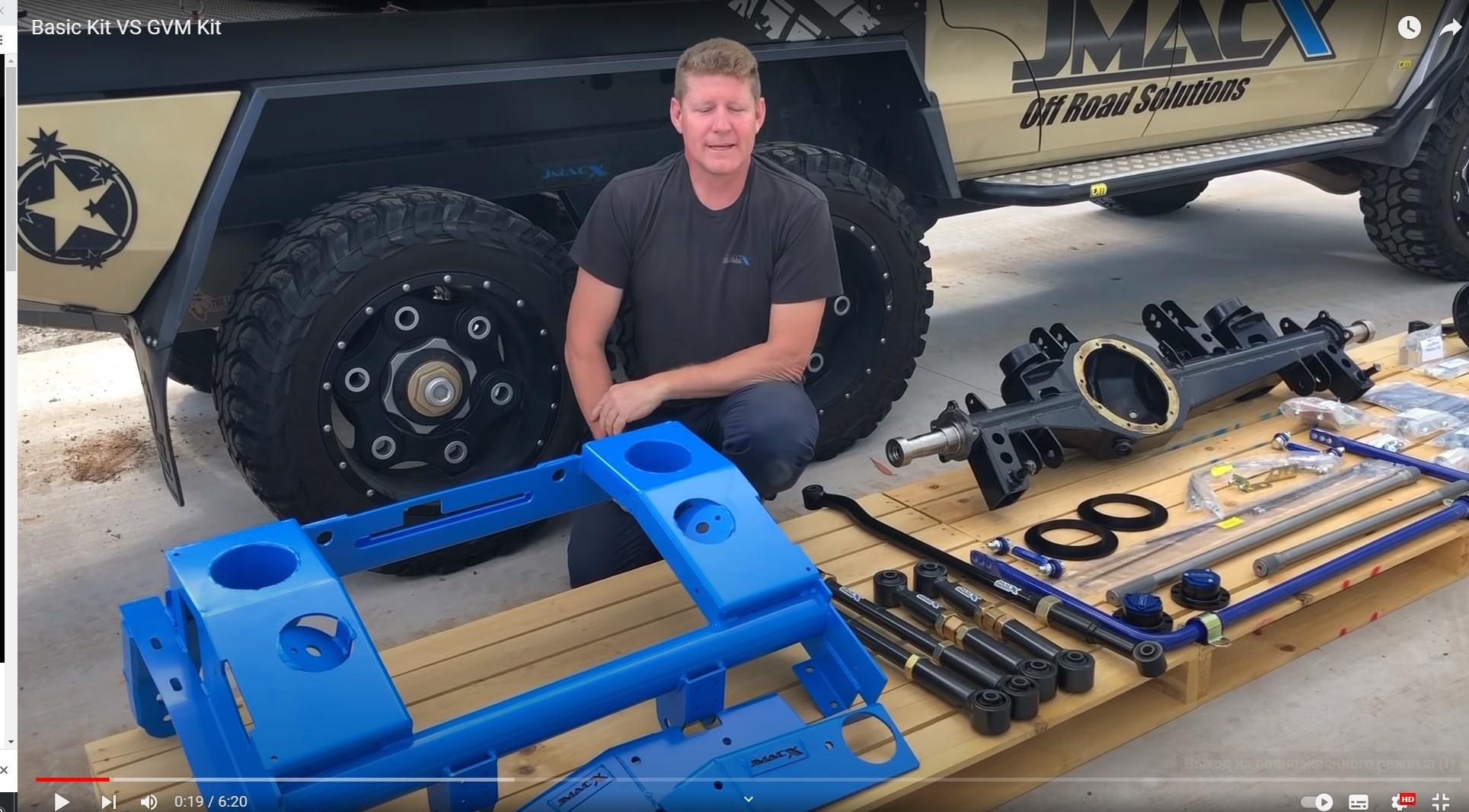

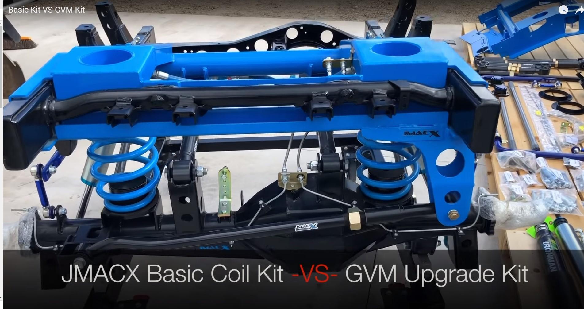

Я вообще что хотел спросить из за чего все начал, а можно ли сзади мост от 80 приварить, если ширина одинакова будет с передним мостом то самый быстрый способ перехода плюс там есть кронштейны для тяг если ширина рамы совпадает с 76.
