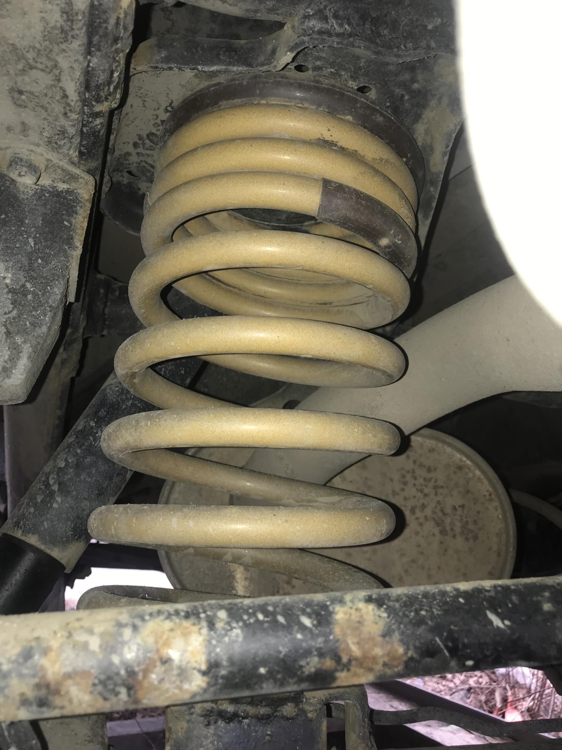

    В телефоне такую нашёл, общий вид. На днях подробнее отфотаю.

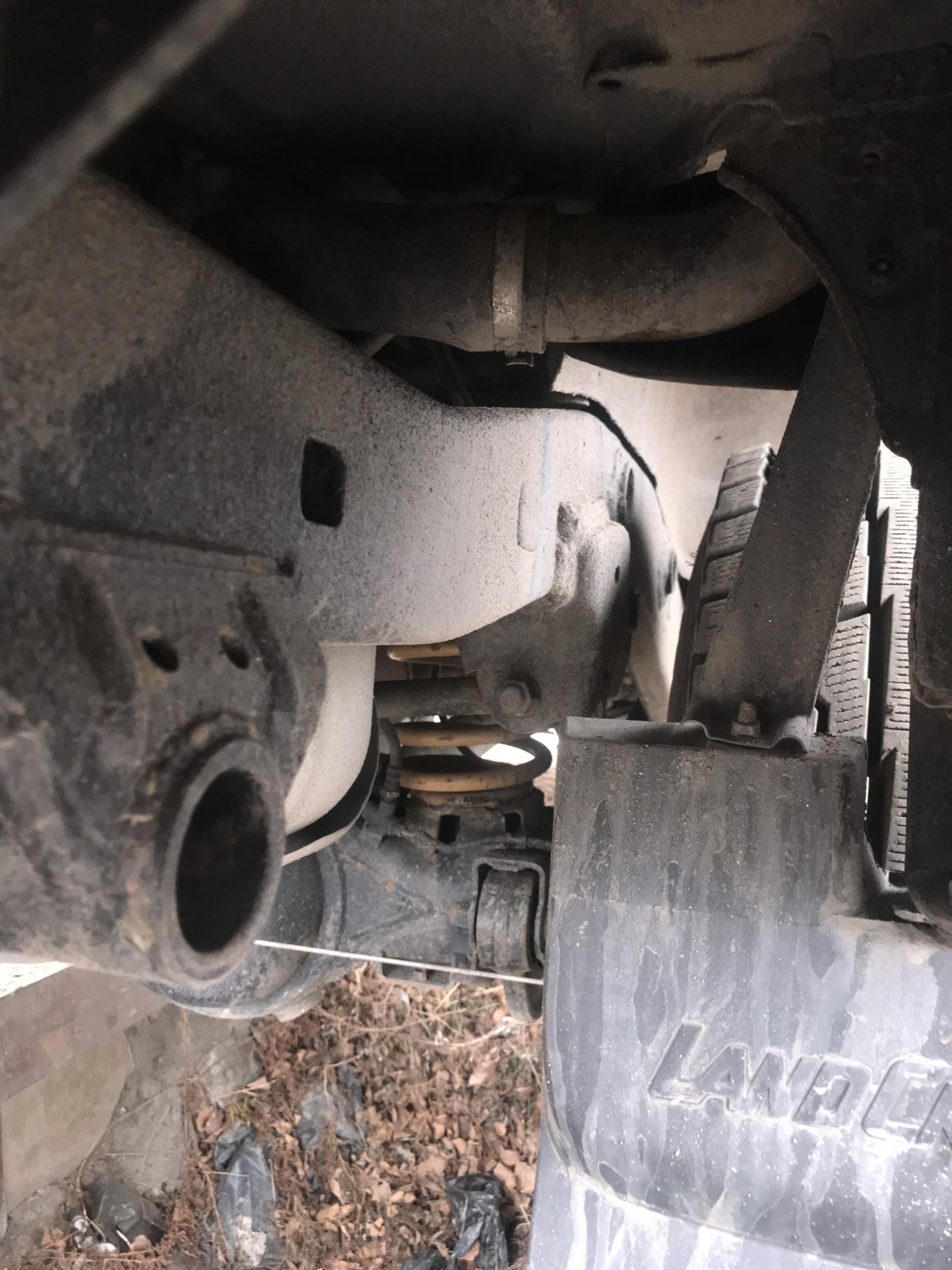

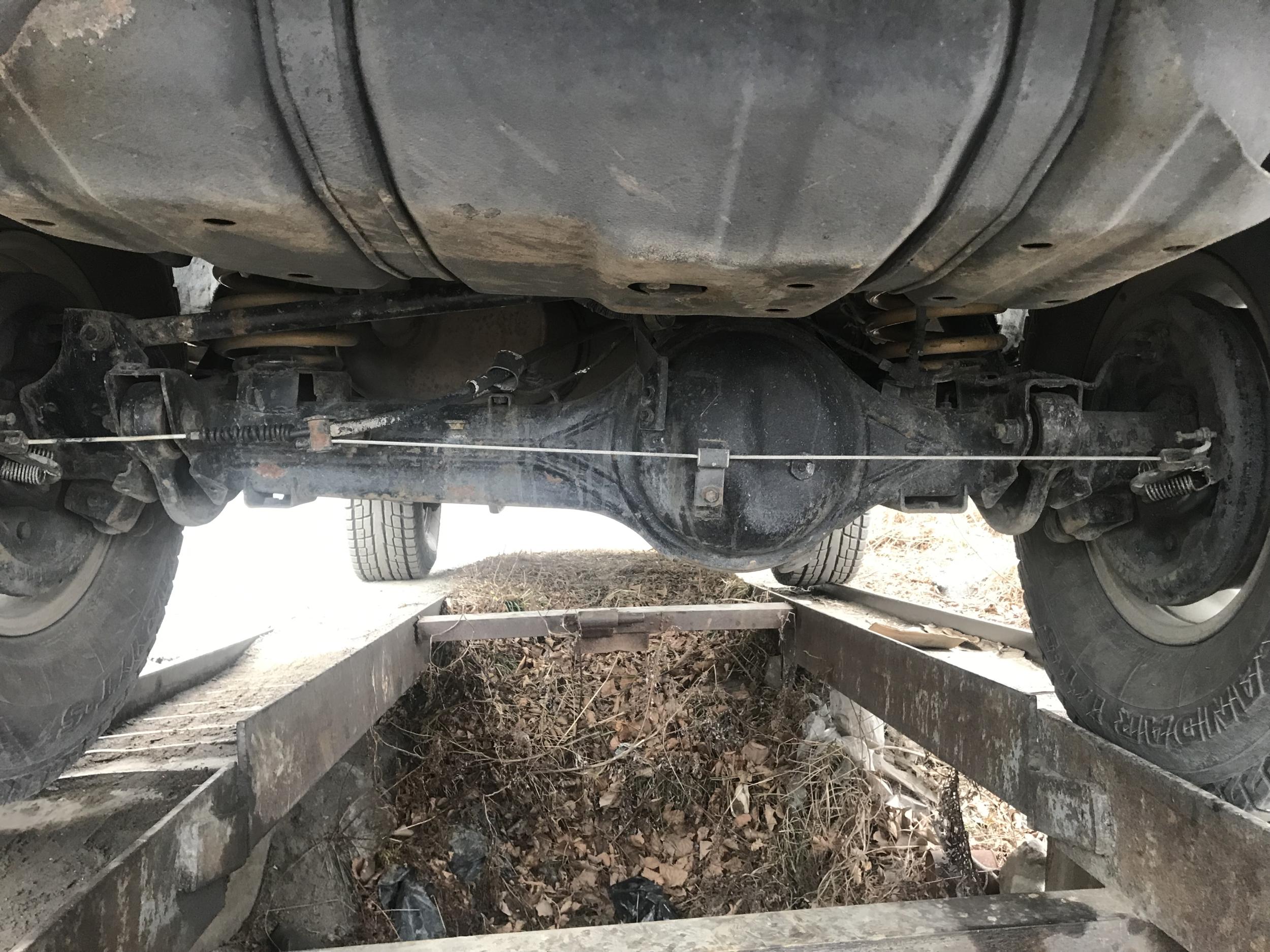

    27.11.2022 в 13:30, Роман25 сказал:

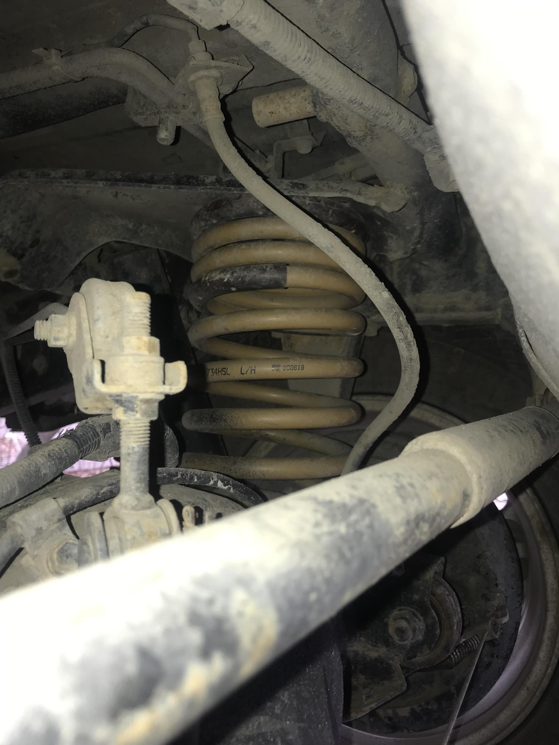

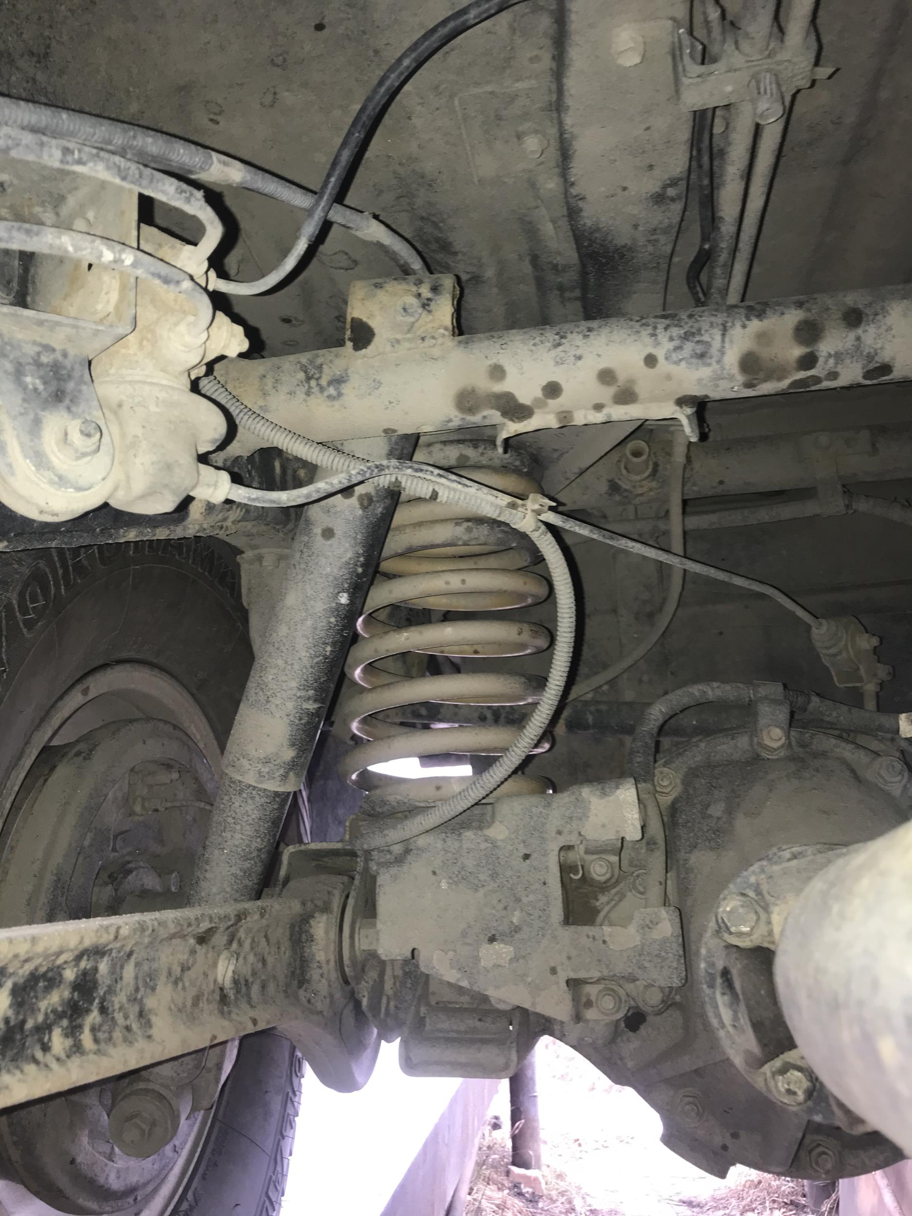

    Клюшки , площадки под пружины, крепления панары от лёгкой 78, нижнее крепление амортизаторов  от сурфа, пружины от сафари номер видно на фото .
    А что , хорошо получилось.
    Амортизаторы от чего ?

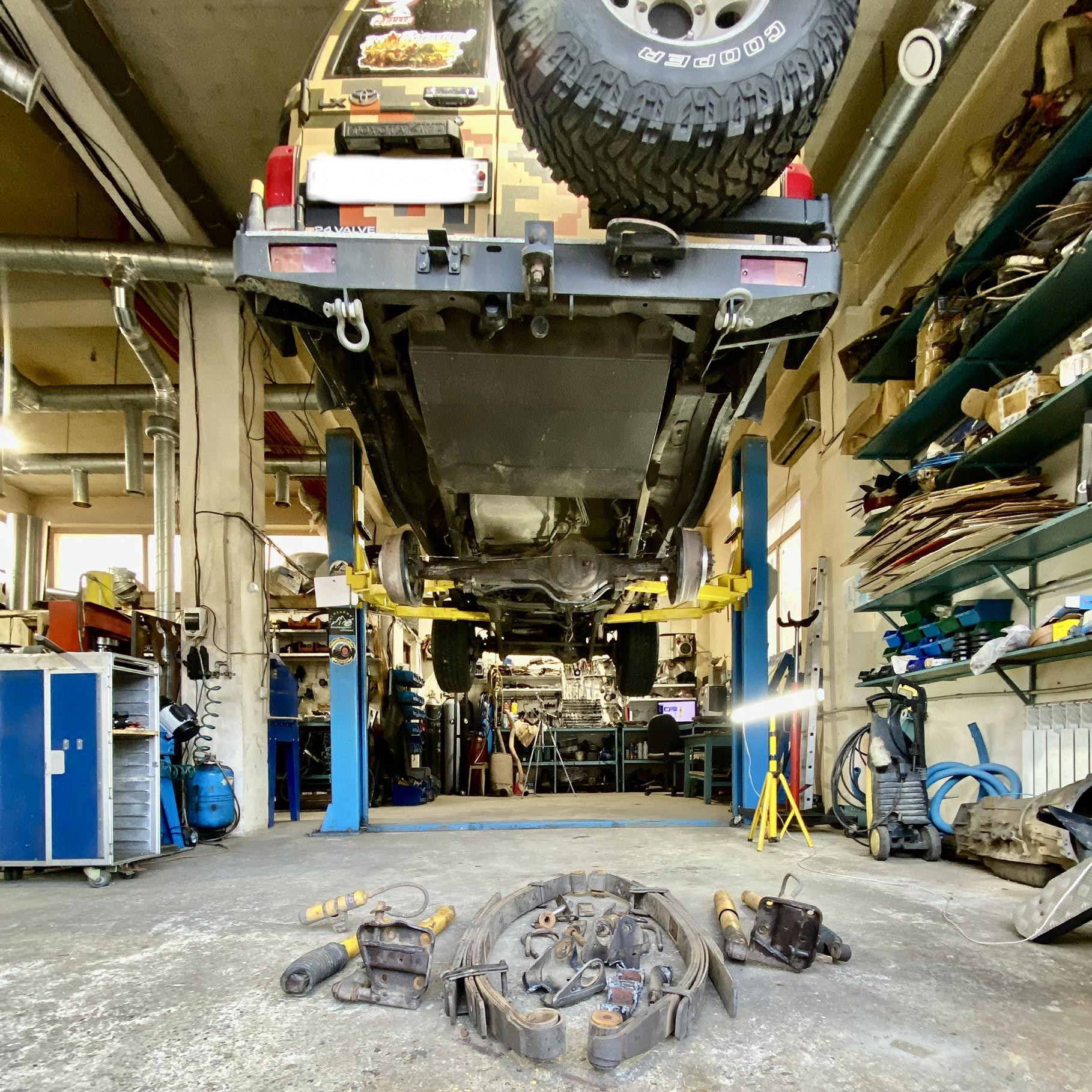

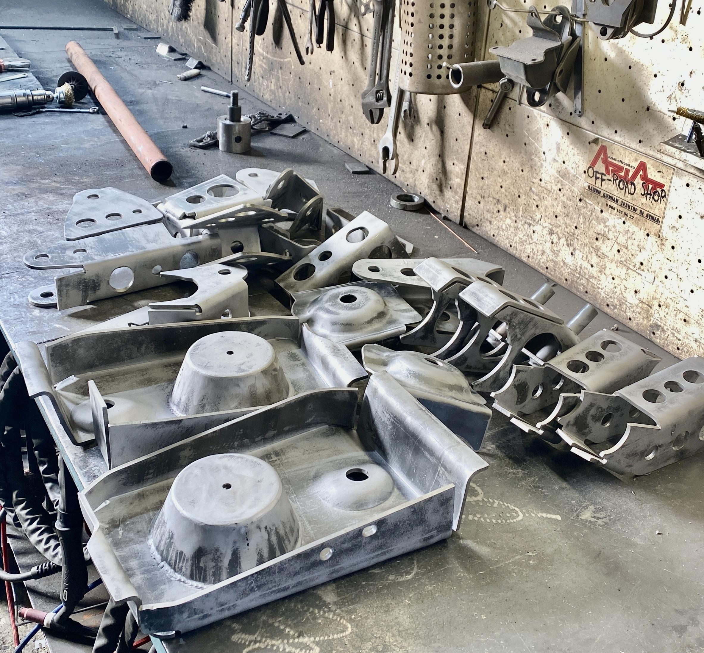

    А я вот вырезал лишние детальки у очередного пациента и приготовил новые на вживление
    • Машина: TLC-76
    2 часа назад, AZIAT сказал:
    Каяба ухо-ухо, по размерам как у родного или близко к этому, сейчас уже не помню.Изначально родные и стояли.
