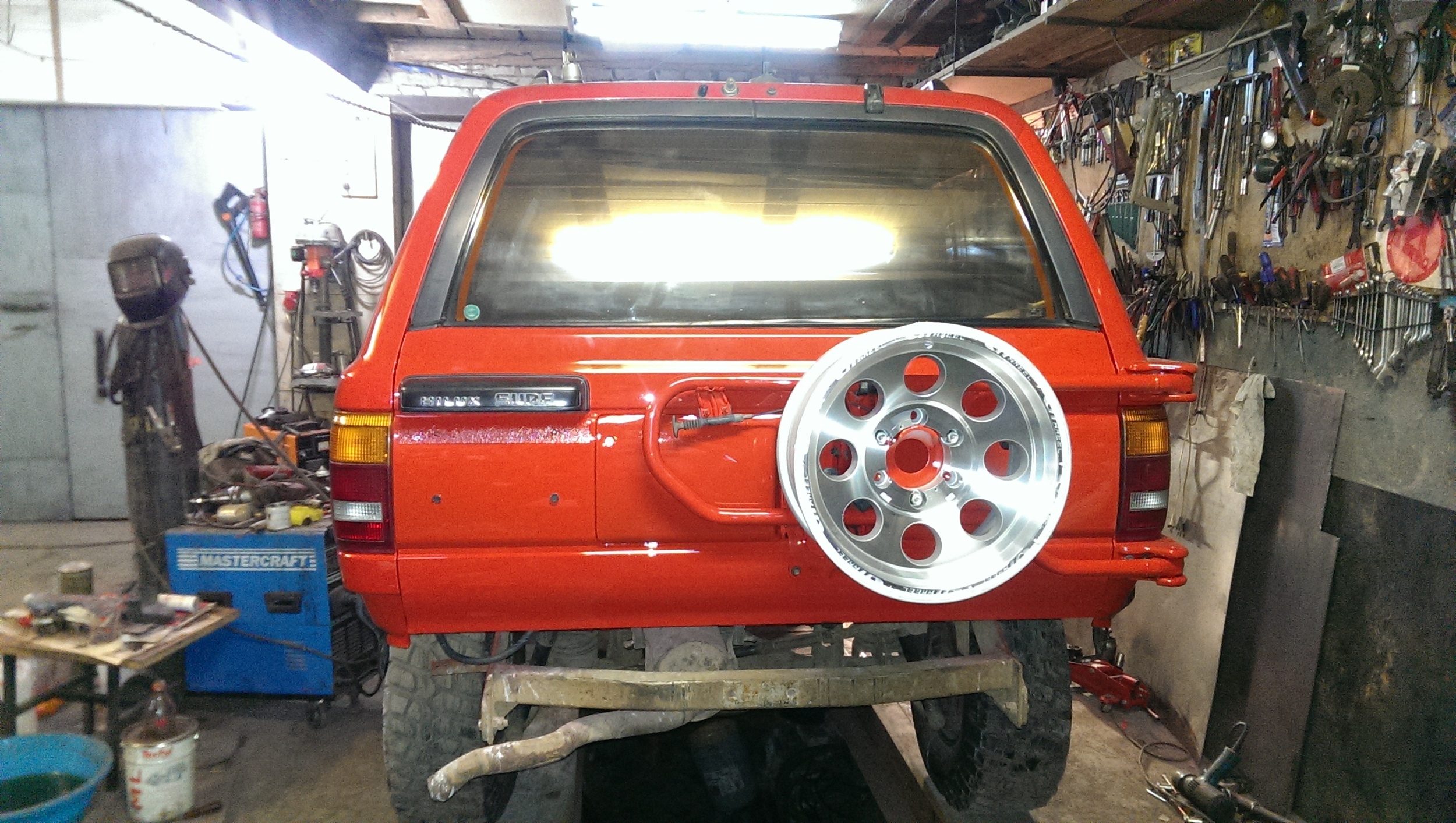

    Сам напишу. Поставил диски 8 дюймов, вылет -1. Ничего не трет, и из арок торчат не сильно.
