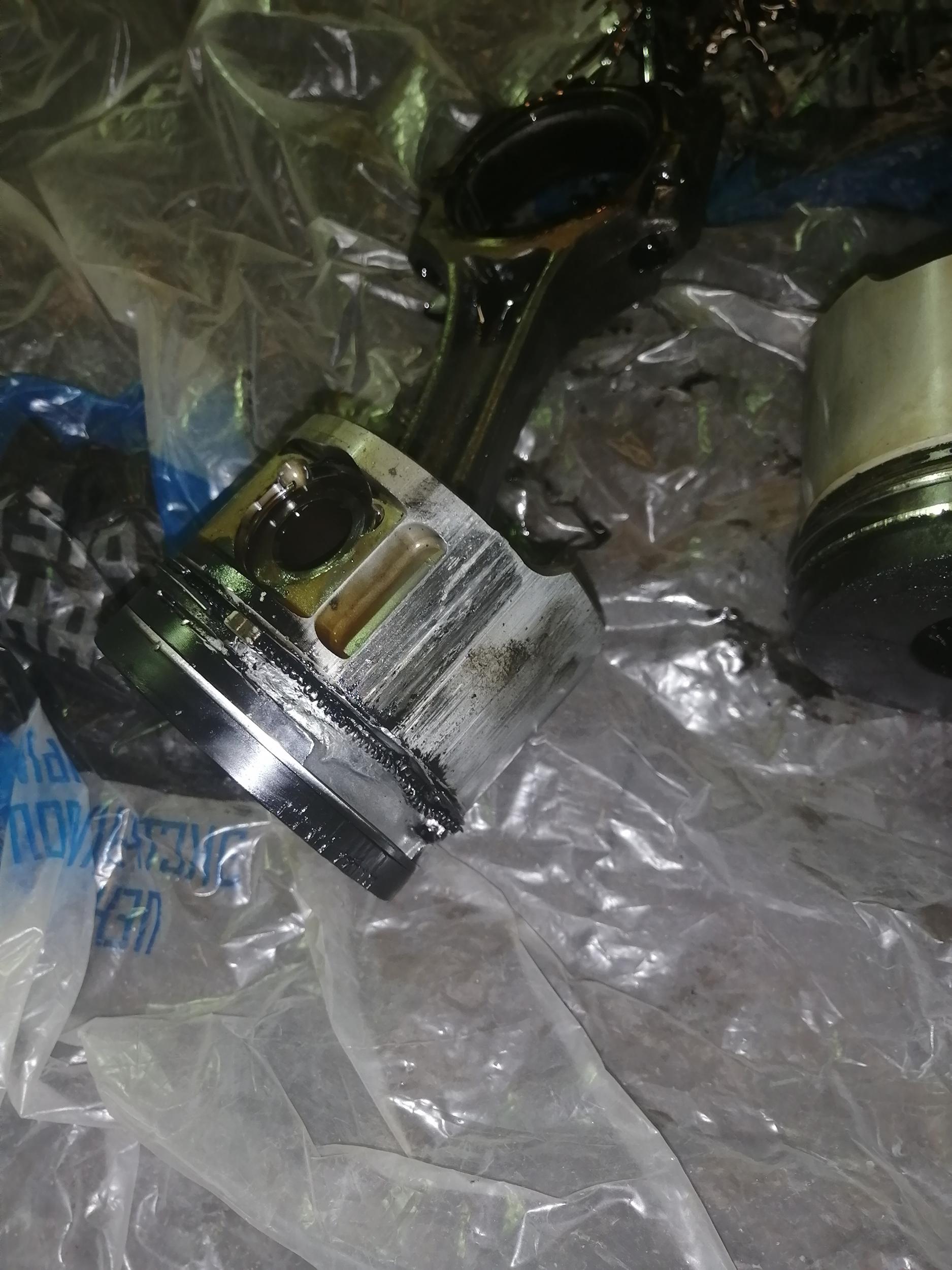

    Приветствую всех Други! Вопрос к гуру по этим мотора! Давненько заметил машина начала подтраивать, прогревалась и всё становилось нормально, всё это прогрессировало, появился цокот, грешили на форсунки, решили снять топливную и к дизельмастеру, но замер компрессии показал её отсутствие в первом горшке, что случилось не пойму, родного пробег 150ткм, разобрал мотор, что думал увидеть то и увидел! Именно первый, все остальные отлично! Вопрос что и как лучше делать? Точить под ремонт все гильзы? Растопить одну гильзу под ремонт или загильзовать один горшок под стандарт? Посоветуйте по какому пути лучше идти, и если возможно тыкните носом, может кто у нас здесь торгует тем, что мне нужно будет для ремонта! С уважением ко всем!

    +1 за льющую форсунку. А с лица как поршень выглядит? Есть следы?
    Внутри камеры в поршне есть следы оплавления?

    Привет Вадим! Завтра сфоткаю! Внутри поршня следов нет, только с боков! Как после хорошей прожарки!)

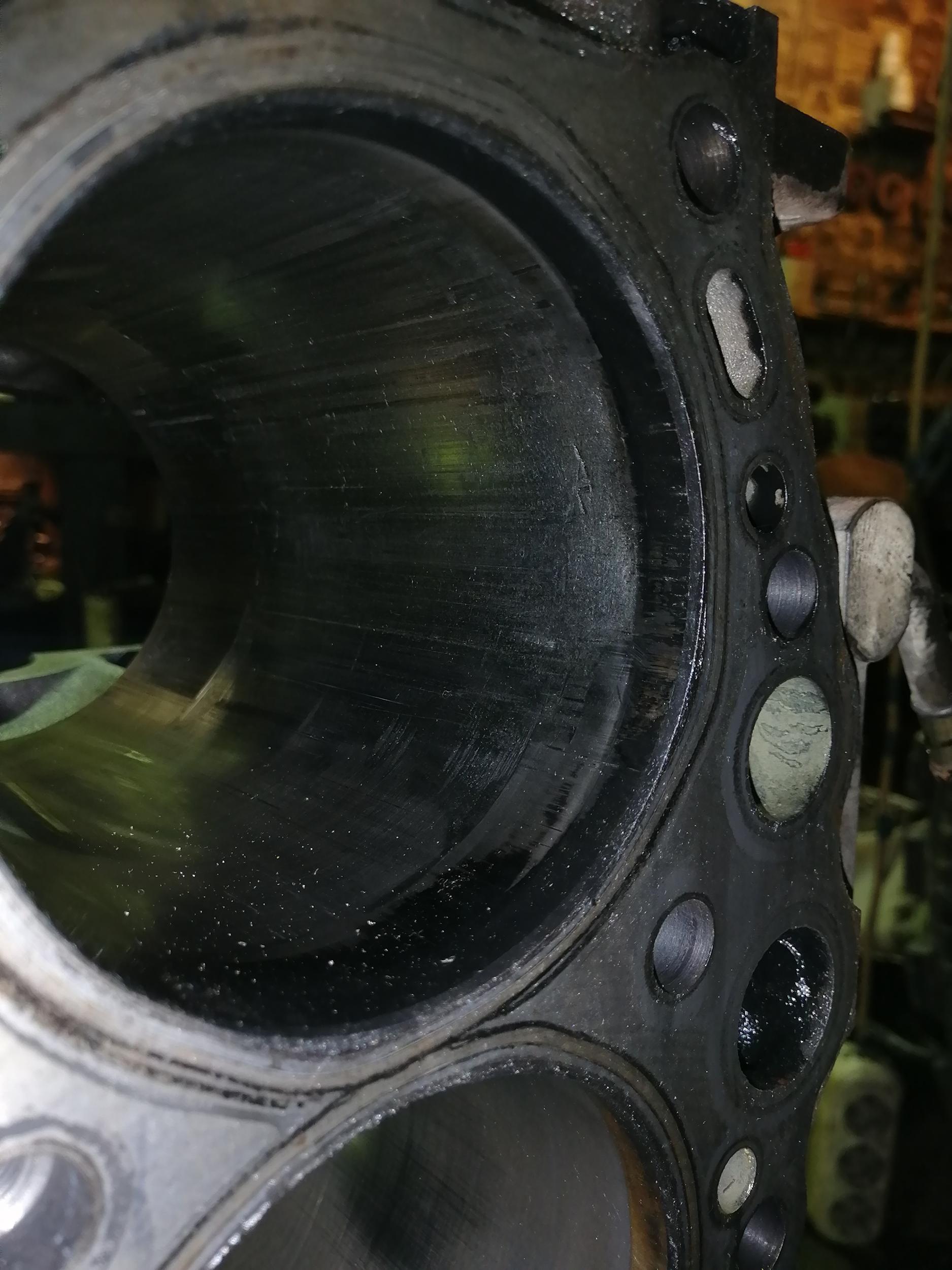

    Если остальные цилиндры в допуске, одну гильзу и хон на остальных. Если задиры глубокие в 0.5 уже не выйдет. По этому такой вариант оптимальный.
    Судя по фото, задиры очень глубокие и расточка в штатный OS 0.5 уже не поможет, к сожалению.
    Есть такое подозрение, если нет будем менять гильзу, если конечно на этот мотор они существуют! Раньше гильзовали блоки  переточеными гильзами с корабельных 2-4Ч качество что надо, а сейчас можно и с трубы нахватить гильзу!)))

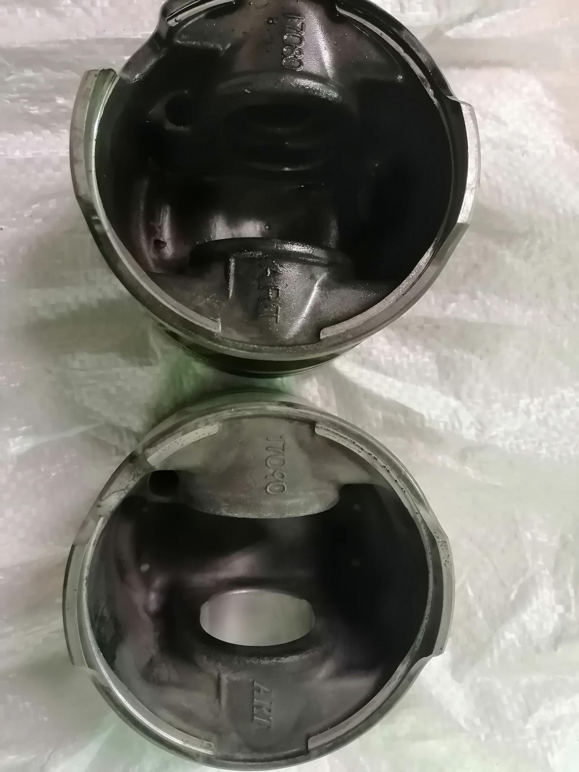

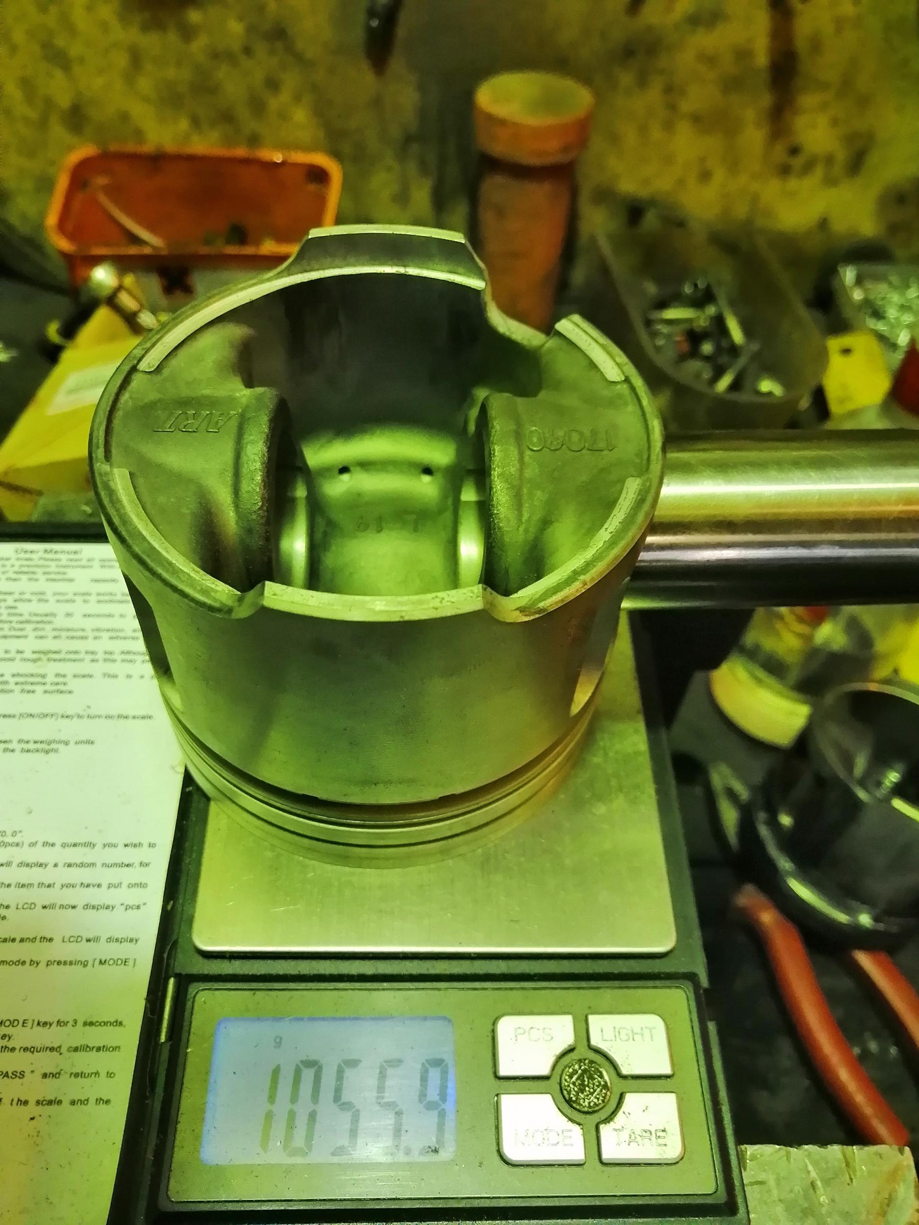

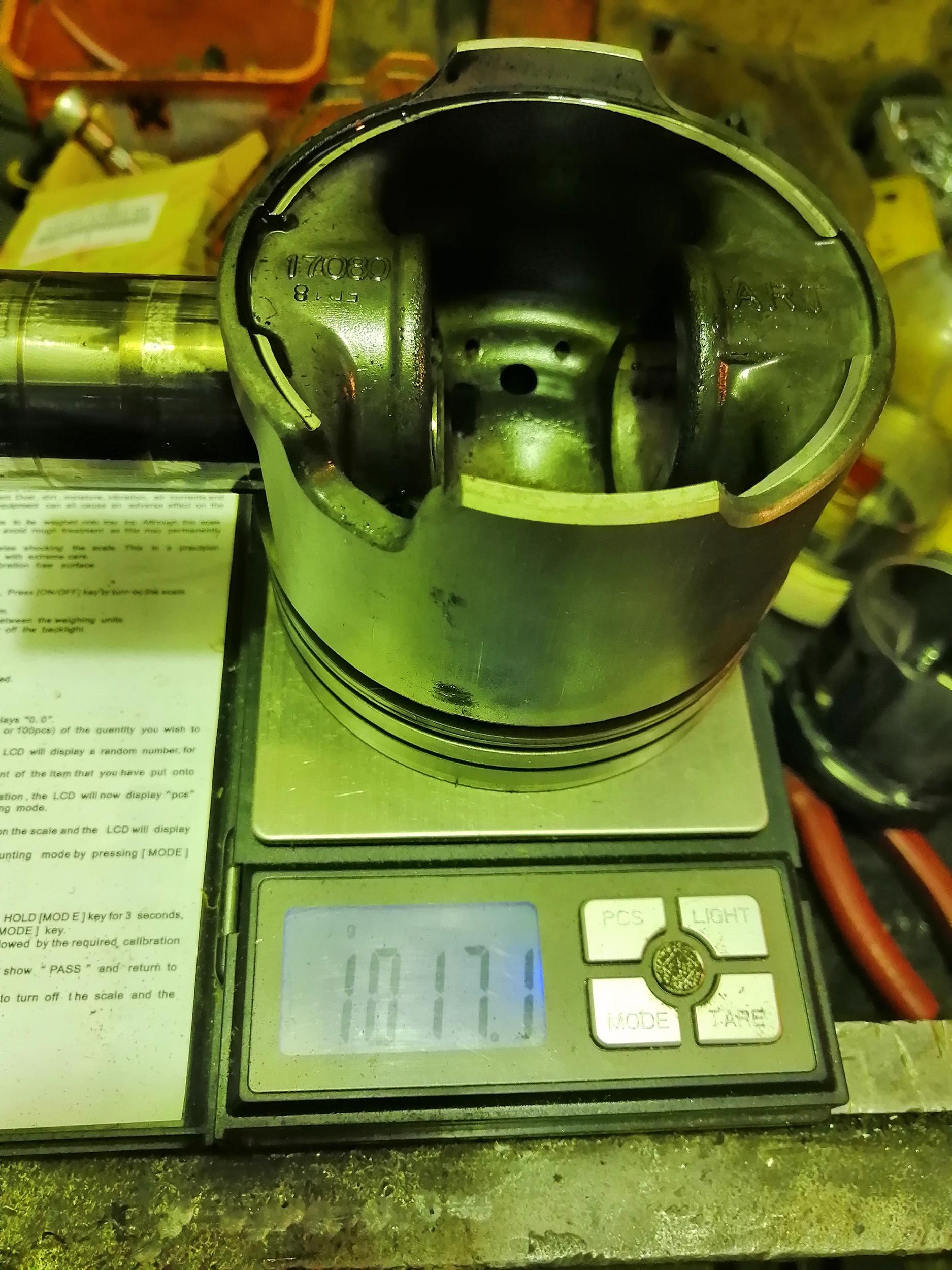

    Доброго всем времени! Продолжу тему! Вердикт Андрея дизельмастеру, льющая форсунка! Всё настроено, что нужно поменяны и едет обратно! По блоку, загильзовали первый цилиндр, оставили в стандартном размере! Заказал поршень, вроде оригинал, но очень сомневаюсь и вот в чём запара, новый поршень, тяжелее родного на почти 40гр! Кто что скажет по этому поводу?

    Судя по фото в первом посту, на поршне родном нет металлической вставки под первое компрессионное кольцо. А в новом видимо есть. Проверь магнитом старый и новый поршень. Я могу фтшный поршень взвесить но только вечером завтра. У меня со вставкой. 40г это очень много.
    • Машина: TLC-105 GX 4500
    40г это 4% от килограмма,  если и взешивать то с пальцем и шатуном.

    Все 5 поршней одного веса +- 2,3 гр, у сгоревшего - 15 гр высыпалось в поддон, а этот+ 40 гр, тут хоть с шатуном взвешивай, хоть без! Шатун шатуном, а поршни должны быть одного веса!
    1 час назад, Владимир23 сказал:
    Завтра попробую магнитом!
