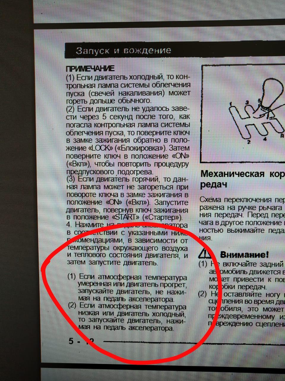

    3 часа назад, woevoda сказал:
    Ну может быть разные версии инструкций... Такое тоже случается...
    Возможно, там и комплектации разные были, например с ручным газом и без. Вот этот фрагмент инструкции:
