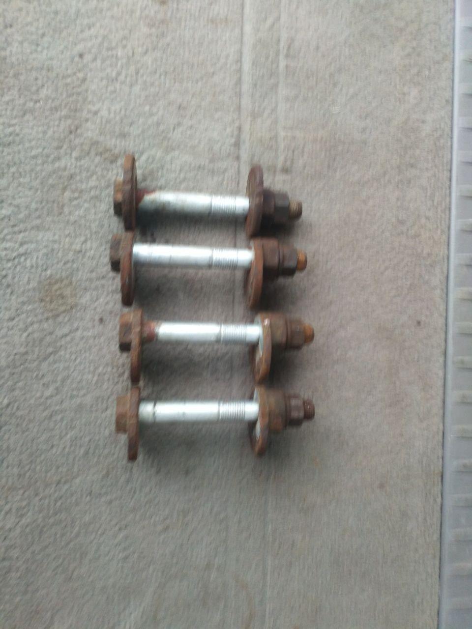

    В общем наглухо закисли развальные болты. Все 4. Не шевелятся. На ночь замотал тряпками и  залил одну сторону керосином, другую сторону тормозухой. Завтра буду шевелить. Если нет, еще на ночь залью. И если после двух суток отмачивания ничего, будем пилить. Оригиналы комплект выходит почти на 15-20к, только крепежа. Кто может подсказать по аналогам, что шайбы не мнутся и резьба не уходит, после первой же протяжки ?  Присмотрел masuma, выходят на 5500. Но все отзывы говорят что пластилин конкретный. А остальное вообще темные лошадки.

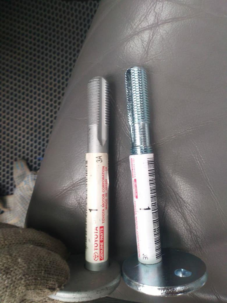

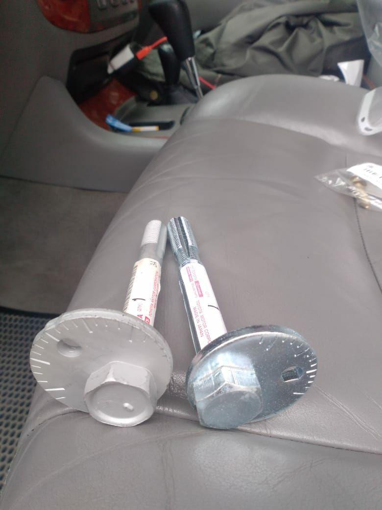

    У меня была недавно похожая история на 100. Я еще помучался с поиском настоящего оригинала по болтам, это отдельная песня)))
    Тоже приготовился все пилить после неудачной попытки покрутить развал, в итоге то ли поливания разнообразными вдшками помогли, то ли первый механик каши мало ел... Короче все открутилось, даже сайленты не пришлось менять.
    А про "пластилиновый" неоригинал развальщик тоже страшилки рассказывал, именно про сотку.
    ПС Вот кстати отдельно советую особое внимание обратить на то, как должны выглядеть родные оригинальные болты! Мне очень не понравилась история, когда три раза приходил левак аля SAT с наклейками TOYOTA

    13 часов назад, Aller сказал:
    Как определил  что левак ?
    У тойоты никогда в жизни не было таких блестючих болтов! Ну, все бы ничего, может и прозевал бы, но в одной поставке от одного поставщика был 1 нормальный серый и три блестящих - тут явно возникли сомнения! Отличается печать этикеток, не говоря уже о другой длине самого болта!)))

    1 час назад, Presley сказал:
    Форма головки болта, намекает на китайщину

    Пойду, кстати, сфоткаю состояние болтов, которые, как мне обещали - должны были пипец как прикипеть к сайлентам)
