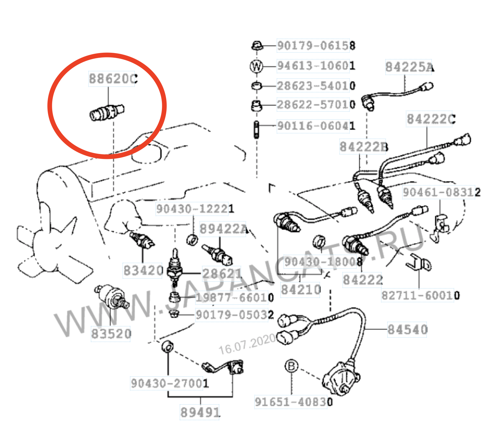

а мотор греется ? Если да , то возможно по перегреву антифриза. На моторе для этого есть отдельный датчик температуры для кондиционера. Возможно что сам датчик глючит , те мотор не греется , но датчик все равно кондиционер отключает.  Тогда надо заменить датчик.
Если же не с датчиком проблема , то надо смотреть давление фриона в системе и тогда делать выводы.

2 минуты назад, AZIAT сказал:
Мотор грелся до снятия и мойки радиаторов, и ремень на муфте кондиционера свистел переодически, тяжело было провернуть вал компрессора. Где найти этот самый датчик? Я так понимаю их 2 один на стрелку другой на мозги?

4 минуты назад, drscoch сказал:
вот он , если не ошибаюсь.
Если снять с него провод , то кондиционер должен выключится . Можно в качестве эксперимента провод на массу подключить и прокатится. Если мотор не греется и кондиционер не выключается в  таком варианте , то проблема в датчике.

А на 3L где он?

7 минут назад, AZIAT сказал:
По каталогу пишет "Для данной модификации деталь не применяется" да и я визуально я не помню что бы там был какой то датчик.

А на 3L где он?
там же примерно. Это не датчик , а выключатель.  в холодном состоянии контакты замкнуты.
