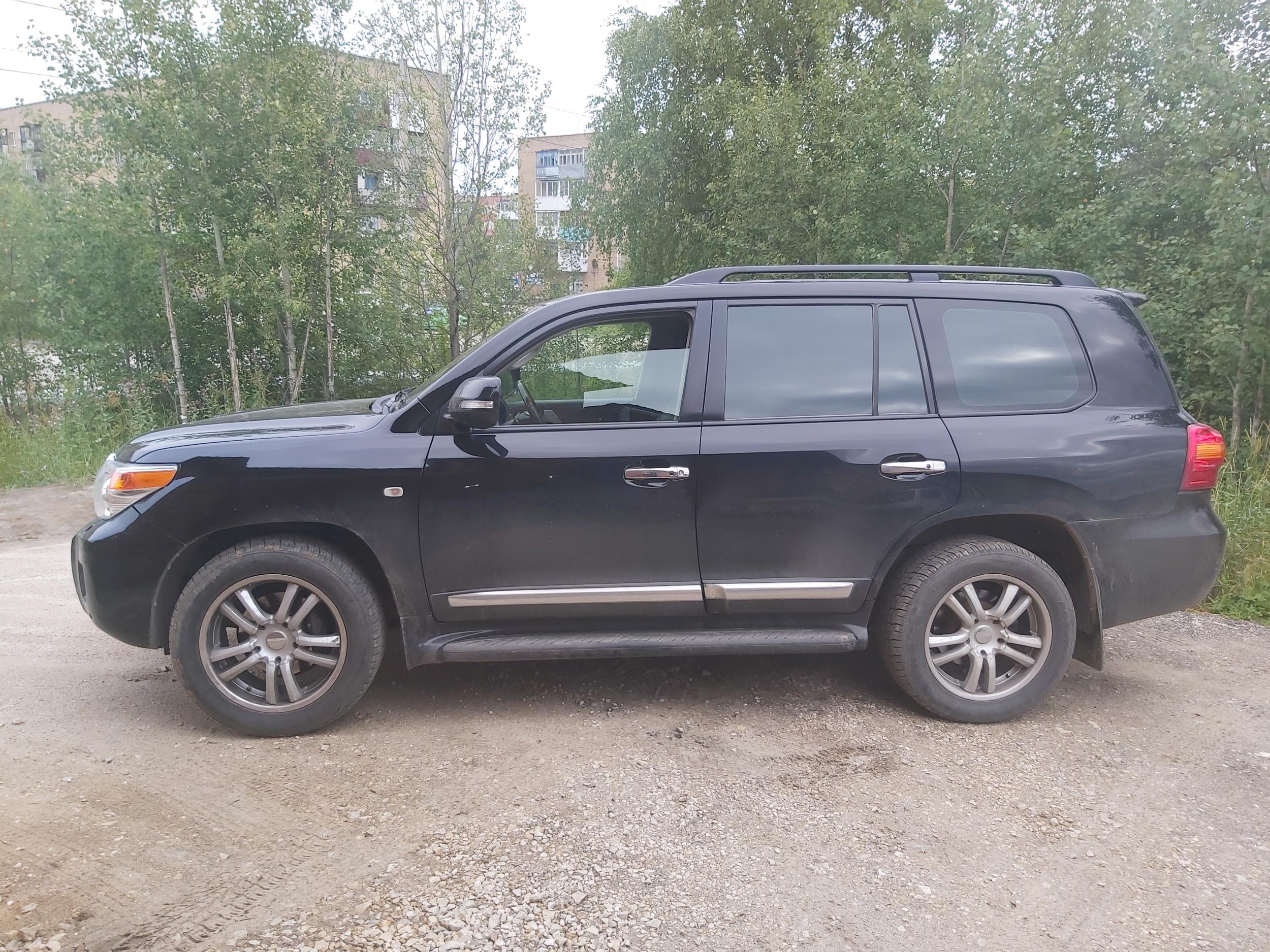

    Я купил 2008года бенз мотор 2uz-fe vvti сделан рестайлинг в круг 12года было не большое дтп, но все кузовные элементы родные, сразу что сделал перебрал передние суппорта новые колодки, потом поменял ремень грм, со всеми роликами, натяжитель, помпу сальники распредвалов, все оригинал, поменял масло в акпп с промывкой тож оригинал, щас осталось задние суппорта перебрать, и масло лежит в мостах махнуть, купили диски и резину зимнюю, перебрал генератор, поменял натяжитель генератора оригинал. За 3 месяца вложил порядка 120рублей в запчасти, так как сам занимаюсь ремонтом это без работы,поменял все жидкости, делаю для себя так как раньше не кто не обслуживал авто, на 11годе моторы 2uz и 1vd, с 12года рестайлинга там уже другие моторы пошли, просто если перед покупкой, то готовь 100-150 еще на обслуживание + работа, и бенза жрёт он тоже не как малолитражка. По кузове раме есть небольшие очаги коррозии но ничего серьёзного, еще прошприцевал корданы крестовины. Тоже думал прадо, но прадо это овощь и салон деревянный и не едет он,как уаз патриот, поэтому изначально искал дизель 200, побоялся взял бензин. Ниже мой пупсик ? Свою покупал меньше чем за 1,5.

    29 минут назад, Хtxcar сказал:
    Красиво смотрится! И цена хорошая. Даже с учетом потраченного. А какой пробег у авто?

    Я смотрел в первую очередь состояние кузова рамы, а остальное все мелочи, пробег 230 реальный, просто в сервисе дорого конечно такую машину делать. А так мне кажется бензин легче хороший найти, просто в любую машину придеться вкладывать, что в 11ый год что в 08год, это только вопрос времени когда)
