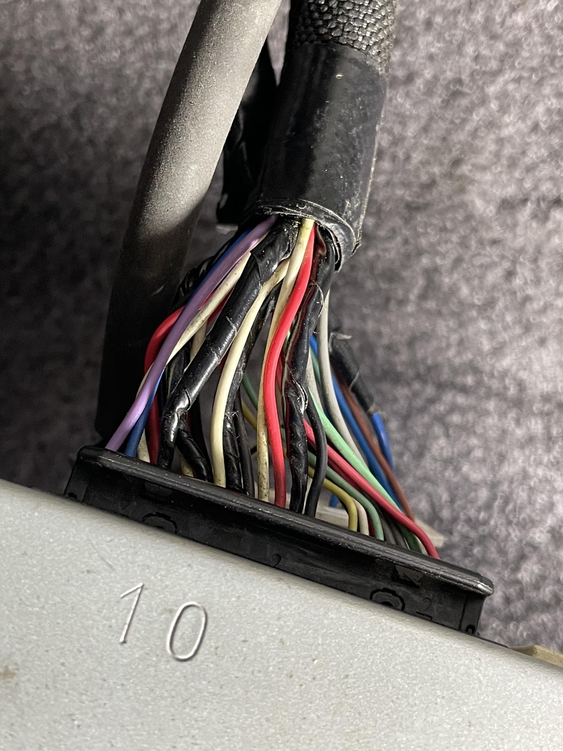

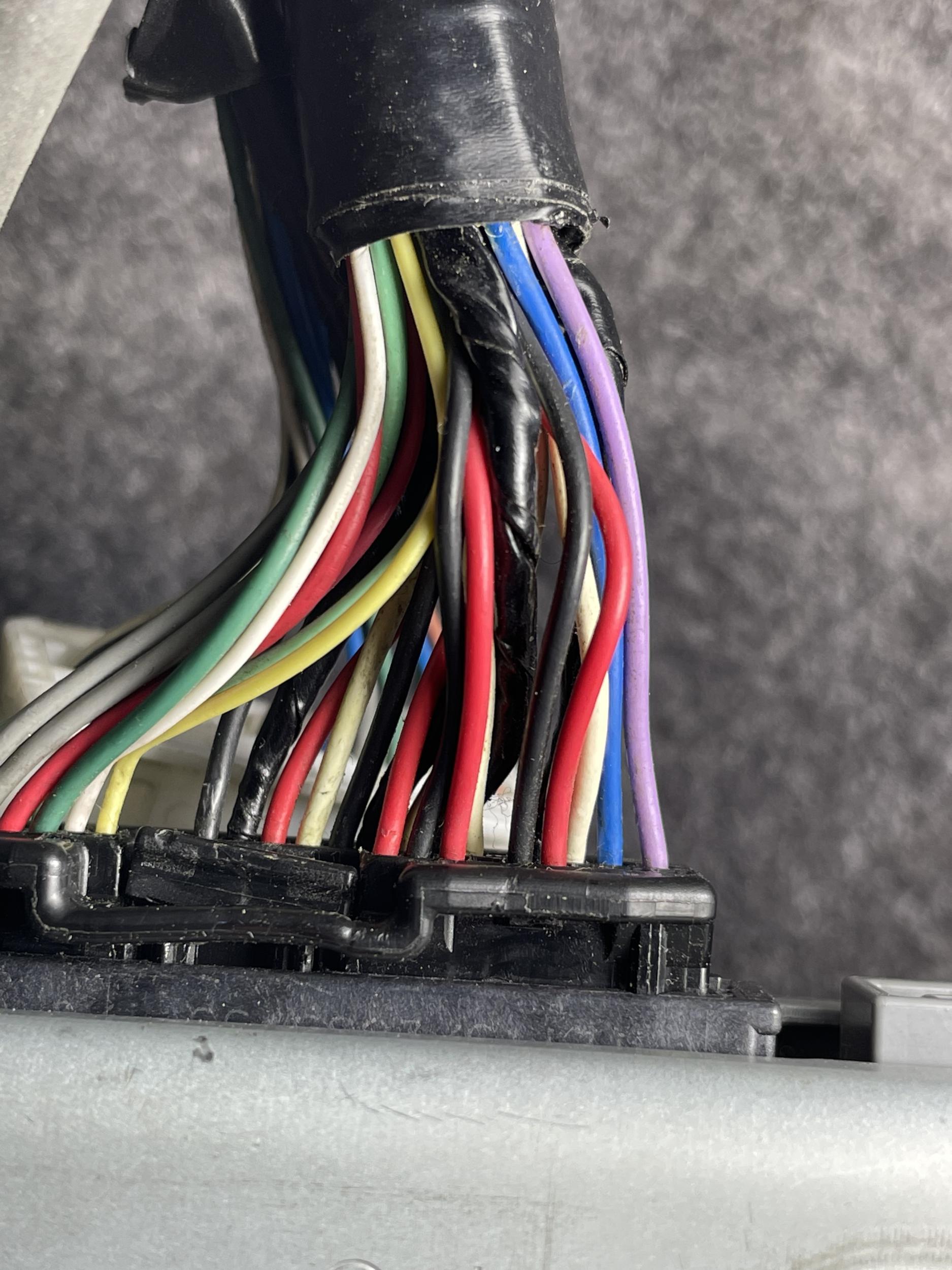

Попробовал снять сам блок, видимо в него уже кто-то лазил. Т.к из 3-х разъемов 2 вытащилось без проблем, а вот центральный никак не хочет, да и сам  язычок разъема сломан (( Такое ощущение что до этого кто его втаскивал, посадил на герметик.
вот и возник очередной вопрос, реально ли найти такой разъем чтобы его заменить?
Ну вот, подтверждение ненадлежащего обслуживания и содержания авто.
Вынимаешь разъем, как удобно, затем чистишь все клеммы, далее разбираешься разъем, пины поодиночке ставишь обратно в разъем, что в блоке и все заливаешь клеевым термопистолетом. Либо в техдоке ищешь партнамбер корпуса разъема. Заказываешь, ждёшь мяса два и перепиновываешь. Либо ищешь на авторазборке

Вынимаешь? Если бы всё так было просто,то не написал бы. Говорю же он не вытаскивается!
  • Машина: Машина
40 минут назад, sb001 сказал:
Фен, иголка или шило, канц.нож в помощь. Если надо быстро и грубо, то плоскогубцы и кусачки в помощь. Это из личного опыта демонтажа вкленных разъёмов, причём, трехрядных

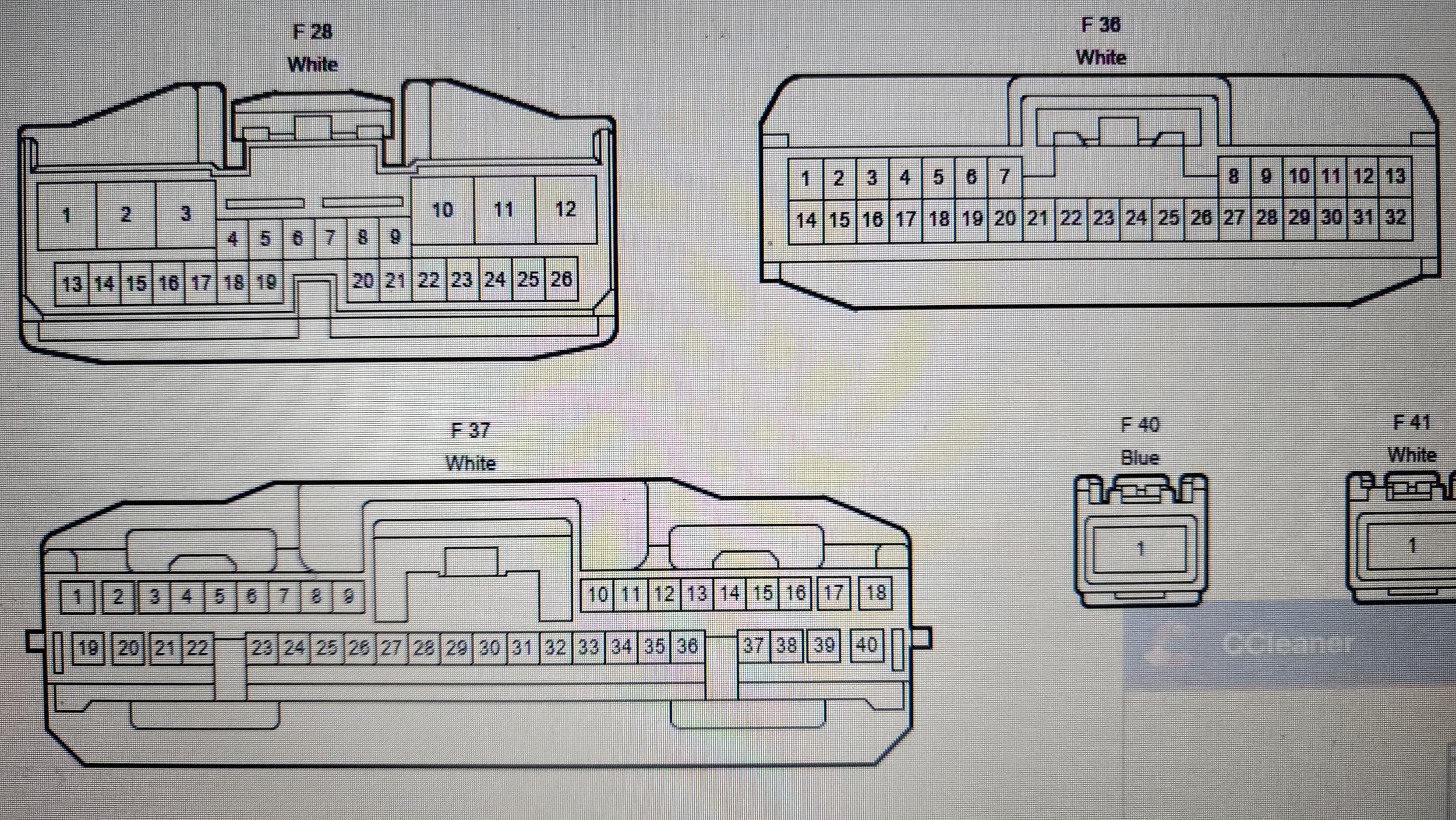

Во вложении все разъёмы что используются с парт-номерами, а также порядок их разбора. Остаётся определится с нужным - на корпусе должно быть обозначение.

Спасибо конечно за ссылку, но я вчера находил уже такой документ )) Так и не увидел в инструкции как правильно он разбирается.

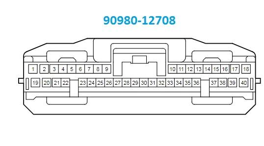

Из других источников выяснилось что нужный разъём 90980–12708, но самая большая проблема в том что их нет в налиичии нигде. Спросил у одного барыги на Авито, так он сказал 4500 и ждать месяц. За кусок пластика такие деньги.

Номер разъема смог найти в инете, а где купить в инете - не смог? ))) в первых строках поиска  ссылка И объявлений со штатными разъемами огромное количество. Родобным образом покупал разъемы на блок key less , там аналогичный по габаритам и пинам разъем

90980–12708
не маловато ли в нем проводов по сравнению с вашим на фото
он больше на подрулевой однорядный смахивает. Имхо конечно, но сдается мне не тот это парт-номер.
В мануале сделана групировка видов разъёмов по количеству контактов. Посчитать провода и смотреть в нужном разделе.
Такие разъёмы, без дополнительных элементов, как правило разбираются путем вставки со стороны контакта тонкого предмета и прижима внытри стопорного усика

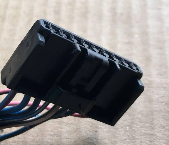

Этот же разъем стоит на блоке key less (то-то он мне показался знакомым). На одной стороне разъема есть по середине планка, надо сперва ее приподнять, затем тянуть пины.

возможно по картинке баг, просто их много было под данным партом, я исходил из количества пинов, что изначально на разъеме. Разъем похож на кейлесс, но он с планкой, а тут вроде как "глухой", вот глухой позиционируется типа как влагонепроницаем. По факту то уже понимаем, что он минимум должен быть с резинкой и двух корпусным.
В общем, я бы выдрал его круглогубцами, поскольку уже глючит и где там гальваника с зеленью наварились неизвестно, соединил для начала на "сопли" на время ожидания и для сознания, что блок рабочий, а дальше, имея труп препарируемого, сопоставил с нужным и свежими пинами. Но это имхо я.

 Существует техдок и руководство по ремонту (репеа мануал) для конкретной модели авто (именно из него и привел выше файл Alexrepin77), этими документами и надо пользоваться , а не кривыми свалочно- барахольных сайтами-агрегаторами.

Да, по картинке м.б. нюанс, тут надо делать привязку к модели авто.
На мой взгляд, белый 40 пин разъём имеет номер ....708 и в твоем файле этот номер идет , как 40 пин, а тот разъём, что на фото имеет другой номер и он не 40 пин. И твоя фотка больше подходит именно для ТС.
Если говорить именно про 40 пин, то он, действительно,  идёт и на этот блок, и на блок кей лес. И все блоки кей лес имеют одинаковый 40 пин разъём. Довелось восстанавливать этот разъём на блоке кей лес после кривых рук установщиков. Донором использовался блок кей лес с разъёмом от Короллы.
Имхо, надо смотреть на чёрный разъём с привязкой к г.в. авто. Потому что восстанавливая систему кей лес столкнулся с тем, что по разным годам шли разные приёмные антенны, одни на 5 вольт, другие - на 12 вольт. Отличия лишь в надписи на корпусе 5v и 12v
  • Машина: Машина
Странная вещь, мануал на дорест.говорит, что разъемы на блоке белого цвета. На рестайле аналогичная схема. Что же это за чёрный разъём такой?
