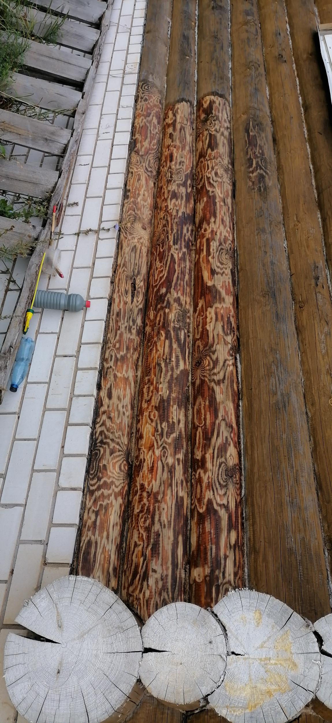

Сям 28 Откуда: Москва Машина: ТЛК 80 #1 Опубликовано: 1 сентября 2020 Про пескоструй слышал, немного видео краем глаза смотрел, но в деталях полный ноль. Задумался я сруб отшлифовать от хернотексов всяких и льняным маслом покрыть. Шкурными делами конечно можно, но глянулись результаты после песуоструя, на авито подглядел, выглядит красиво. Захотел сам сделать,. Отсюда вопросов море. Какой аппарат, что может потребоваться ещё, гдк песок брать, можно ли его повторно использовать? Расскажите пжл. кто, что знает и посоветуйте по каким критериям и характеристикам аппарат подбирать Вверх Поделиться сообщением Ссылка на сообщение Поделиться на других сайтах

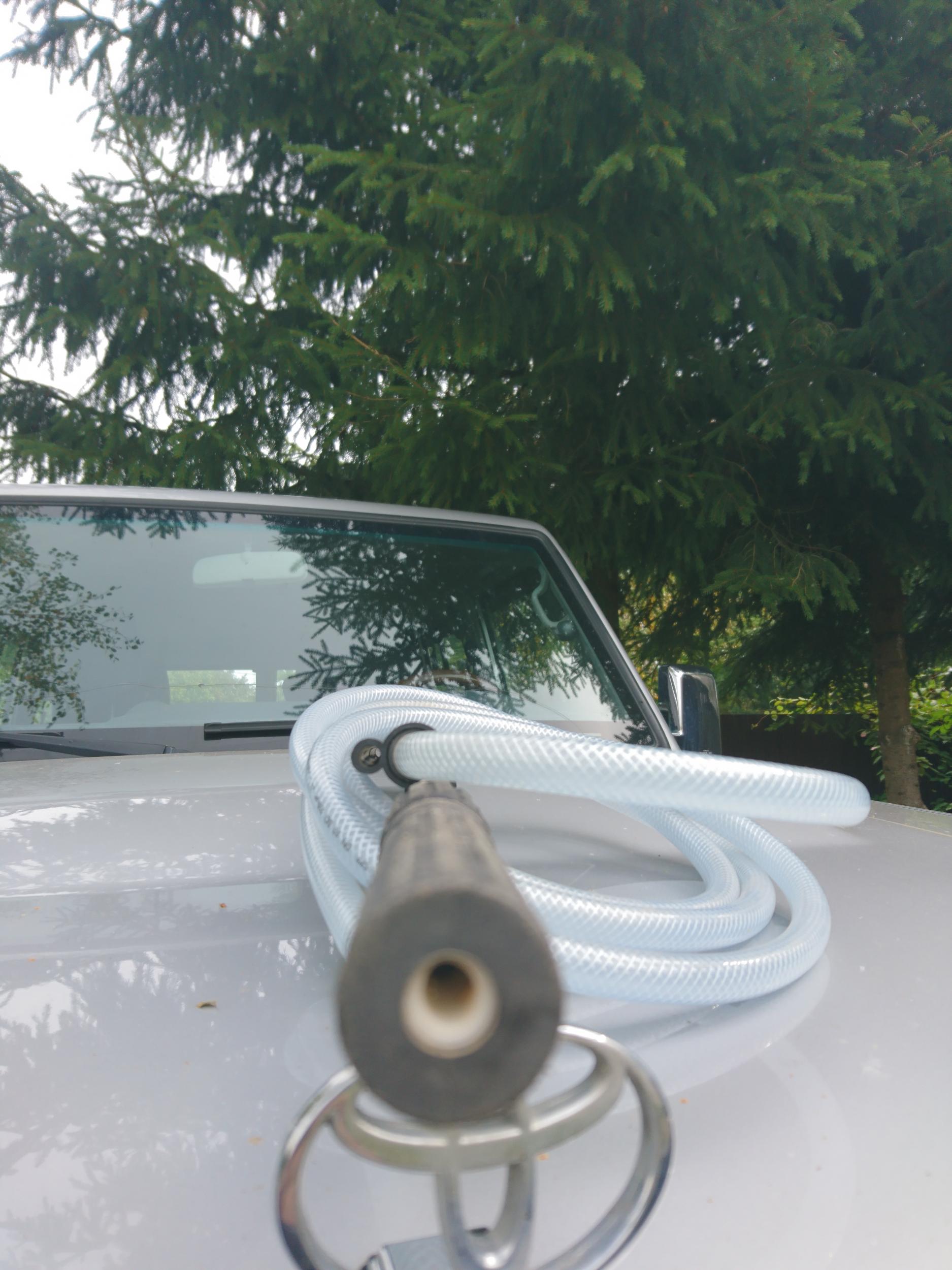

Yakut74 68 Откуда: Анапа Машина: 100vx 2007 был, теперь 150 2017 #7 Опубликовано: 2 сентября 2020 купил на али насадку пескоструйную на керхер, чистит четко, четыре диска литых на 14 от двух слоев краски за час почистил, из плюсов - пыли нет совсем, вот только не знаю как дерево к песку с водой отнесется Вверх Поделиться сообщением Ссылка на сообщение Поделиться на других сайтах
explorer 33 Откуда: Murmansk Машина: 105HZ, 100 2UZ-FE, 60 2H #8 Опубликовано: 3 сентября 2020 Для себя в быту на небольшие площади насадку Керхер , дерет мощно. Компрессор сколько на выходе 8-15 бар. Керхер 200! Пыли нет. Обезжирил да краст. У меня передний мост уже третий год как новый после пескокерхера и хамерайта Вверх Поделиться сообщением Ссылка на сообщение Поделиться на других сайтах

alexalcg 31 Откуда: RU Машина: TLC HZJ76 1HZ 2012 #13 Опубликовано: 4 сентября 2020 я имею и пользовал кирхеровскую насадку. Если использовать непросееный песок, то очень быстро портится пластиковое сопло. Расход песка тоже не обрадовал. Насадка хорошая, но расчитана на редкие разовые работы. скажем, раз в год диски ободрать и так по мелочам. Вверх Поделиться сообщением Ссылка на сообщение Поделиться на других сайтах
alexalcg 31 Откуда: RU Машина: TLC HZJ76 1HZ 2012 #14 Опубликовано: 4 сентября 2020 36 минут назад, alexalcg сказал: я имею и пользовал кирхеровскую насадку. Если использовать непросееный песок, то очень быстро портится пластиковое сопло. Расход песка тоже не обрадовал. Насадка хорошая, но расчитана на редкие разовые работы. скажем, раз в год диски ободрать и так по мелочам. Спи...ил. Сопло типа керамики, но все равно портится. Быть может присутствует в виде запчасти. Вверх Поделиться сообщением Ссылка на сообщение Поделиться на других сайтах

ACC 2 Откуда: Пушкино, М.О. Машина: 4 runner, 3 VZE, АКПП, 93 г. #16 Опубликовано: 4 сентября 2020 А вот на устройства с Али как раз сменные сопла есть Вверх Поделиться сообщением Ссылка на сообщение Поделиться на других сайтах

Антикор Профи 31 Откуда: г. Кемерово Машина: Toyota Land Cruiser 80 #19 Опубликовано: 1 января 2021 Я занимался пескоструем профессионально 7 лет. Компрессор им нужен от 2500 л/мин. и бочка пескоструйная со шлангами и соплом от 6.5 ми Песок или купер от 10кг/м2 Если структурную поверхность делать (удалять мягкие ткани дерева), еще называют "старение', то 50 кг/м2 Вверх Поделиться сообщением Ссылка на сообщение Поделиться на других сайтах
