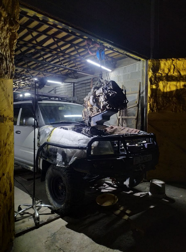

    За полтора года после замена шкива - туда больше никто не лазил. 3 недели назад по трассе у меня открутился шкив коленвала, попробовали прикрутить - снова через 500 метров открутился. Доехали на тросу домой. Вскрыли - поняли, что шпонки уже нет, но перед своим исчезновением она немного замяла паз в коленвале и болтаясь шкив немного подточил посадочное. Чего делать, надо из-за шпонки вытаскивать двигатель
    Вот немного красот:
    паз шпонки на колене:
    Вытащили, разобрали.
