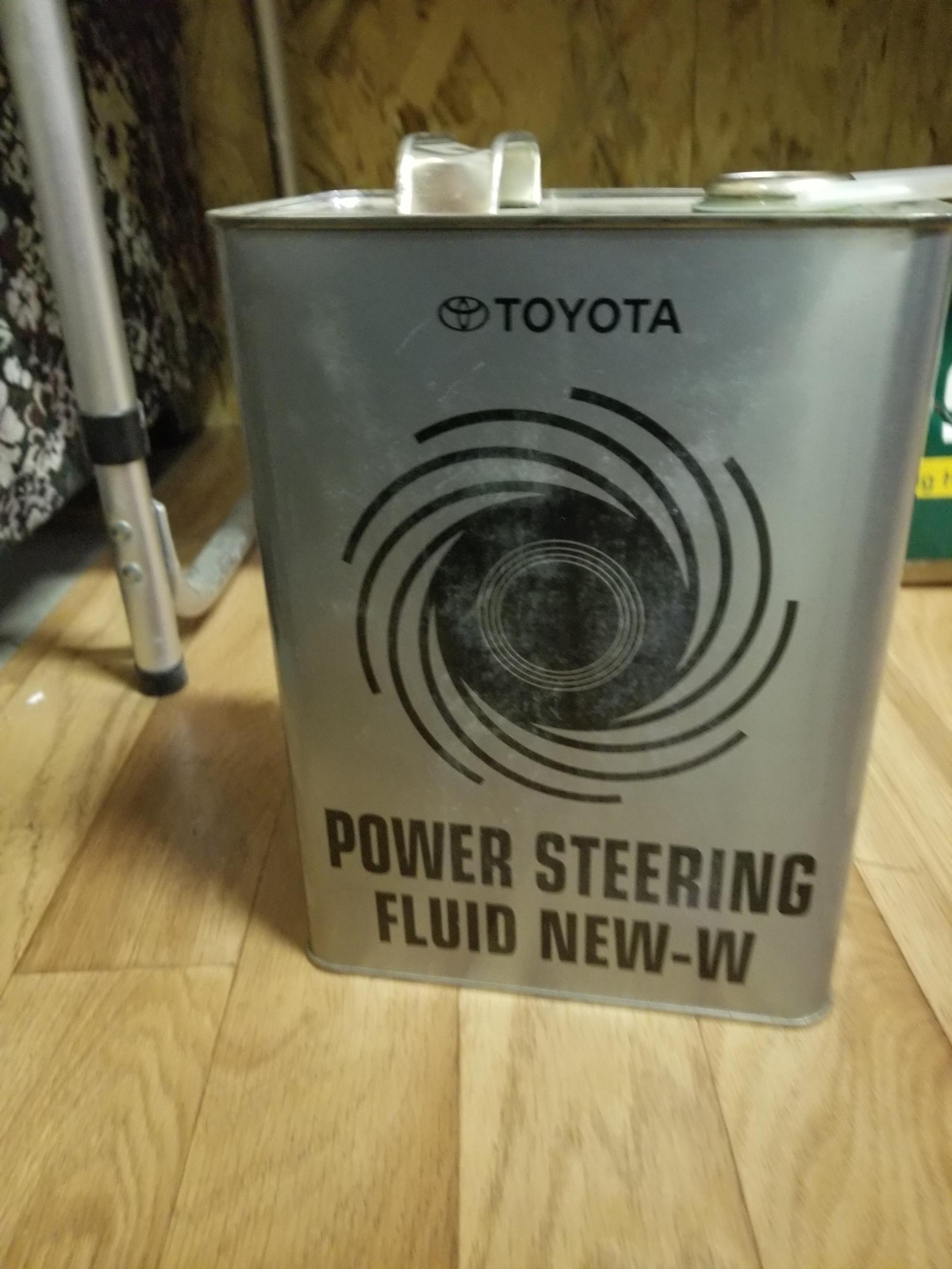

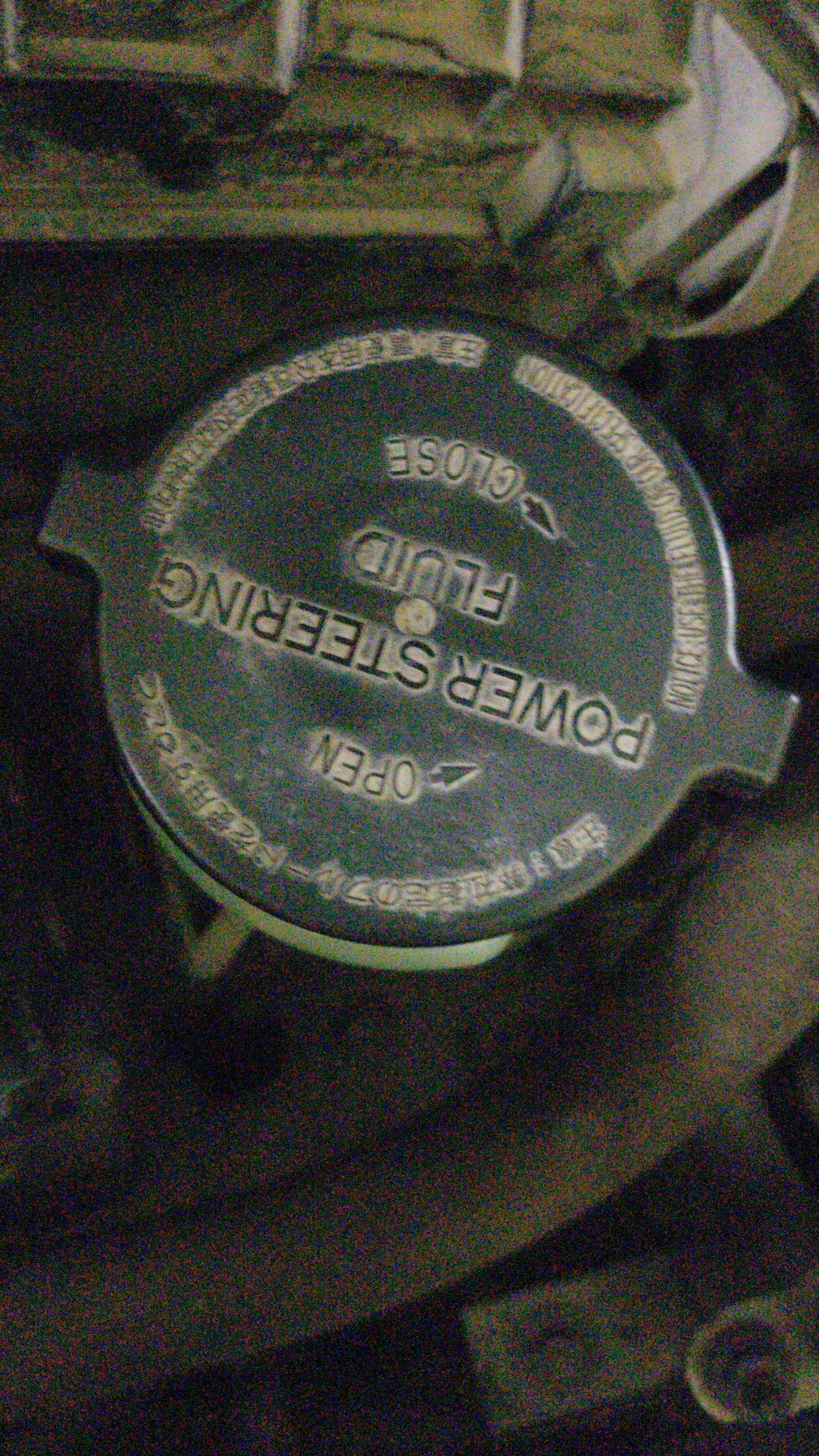

вскрыл банку, а там жижа зеленая, у меня в бачке желтая! Смешивать можно или нет? или менять уже целиком всю?
  • Откуда: Сыктывкар
Брал я такую банку PFS  лет 5-6 назад, зеленоватый оттенок был выражен гораздо меньше (был цвет бледно-желтый). А сейчас все отзываются об этой гидравлической жидкости (код 08886-01115), как о "зелёной". Цвет на самом деле определяется исключительно специальным красителем (присадкой, у которой нет других функций кроме окрашивания жидкости). Колхозный опыт - засунуть стаканчик с "тархуном" в морозильник. У меня эта жидкость при минус 30 не густела. Поскольку цена на оригинал дороговата и спрос не как у горячих пирожков, то почти есть уверенность, что никто эту канистру не подделывает. А если с Аляски перекинули - то и вовсе опасности залить в машину нет никакой.
Машине уже 5 лет, имеет смысл лишний раз поменять жидкость целиком, тем более на севере. И уйдёт то всего 1 литр.

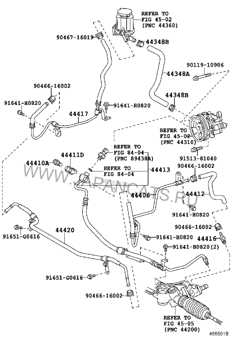

шланг обратки понимаю 90467-16019 ?
Да, ...-16019.
Сдаётся мне это номер хомута, а шланг обратки в сборе с трубкой 44417.
