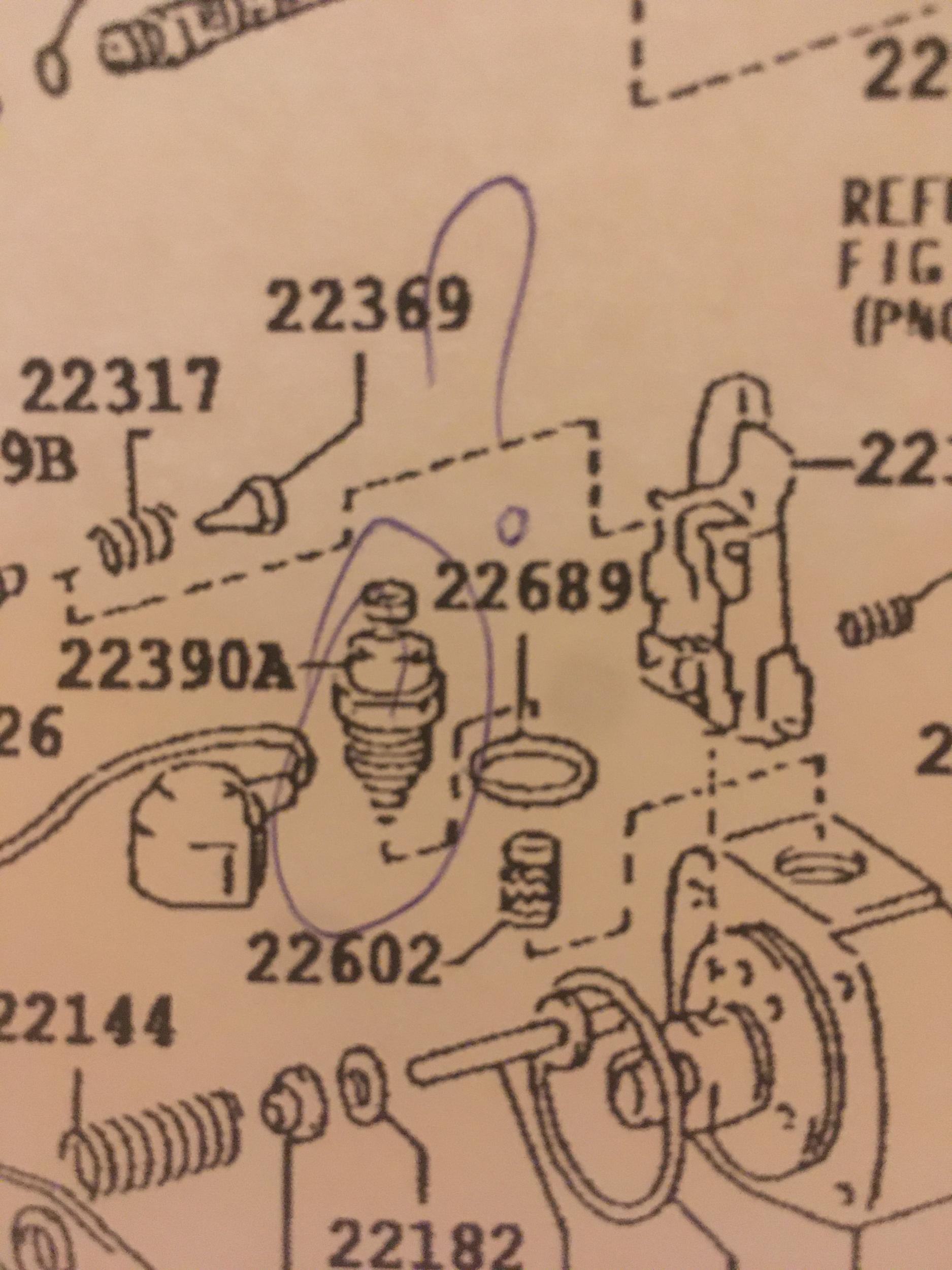

Я имею счастье эксплуатировать 10 лет этот авто, правда R2. Всегда все меняю на оригинал: гур, радиаторы, генераторы, сцепление, кпп и тп, все в сумме набирается на хорошую сумму. Всякие мелочи типа тормозных дисков не считаю, хотя это тоже от 20тыр поменять. Тнвд слава богу в порядке, т к заправлюсь на Лукойле, но вот иммобилайзер и соленойнд  тнвд начали глючить и решение этого может вылиться этак тыр на 70. В общем хочу сказать, что если это не меняли в машине, то сразу Лям легко вложений выйдет

32 минуты назад, nachsturmlos сказал:
Это клапан отсечки топлива? Если он, то заменить его. К примеру Denso в районе 2500р стоит, оригинал 8-10 т.р.
Иммобилайзер на 105-х в принципе завязан на обесточивании этого клапана, можно удалить его.
В дороге к примеру, если отказал клапан отсечки топлива. То просто нужно выкрутить его и убрать пружинку и поршень, так не будет перекрываться доступ саляры к плунжеру. Только глушить придется резко бросив сцепление, чтоб заглох сам.
  • Машина: tlc 105
28 минут назад, Less_nik сказал:
Где можно купить? У нас цены тыр по 40 и ждать от 30дн
снять клапан отсечки без снятия тнвд? Это как?
Или об этом речь?
но его ведь тоже без снятия тнвд не заменить? И тоже ждать 30дн поставку

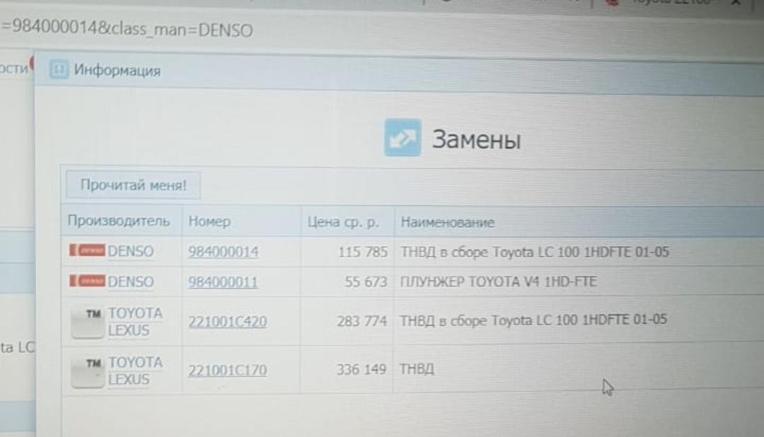

  • Машина: BJ4x
Искал тут пару плунжерную на 100 (hd-fte), оригинал заказать нельзя. Только по каталогу Denso (что и есть оригинал, но в своей упаковке). По каталогу выдает два варианта, отличающиеся одной цифрой, а в цене разница вдвое 60 и 120 круб. Начал разбираться, за 60 пара, а за 120 ТНВД в сборе. При том что оригинальный ТНВД 240 круб, а это одно и тоже...так что можно немного поискать варианты и, возможно, будет хорошая экономия бюджета.

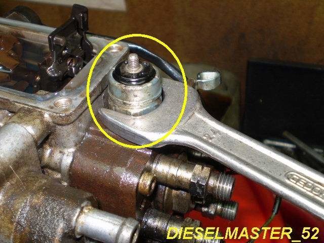

7 часов назад, nachsturmlos сказал:
Сперва нужно избавиться от иммобилайзера, потом уже обточить рожковый на 24 (лежит он постоянно в машине). Откручивать клапан геморно, но реально. Ключ обрезал пополам и обтачивал по месту в гараже при наличии наждака, обточивал так чтоб удобно было подлезти.

  • Машина: BJ4x
2 часа назад, nachsturmlos сказал:
Можно парт-номер на всякий случай? А то 2 посещения мастера по длительности и мучениям уже могут превысить стоимость этого насоса денсо:)
Не знаю насколько это поможет именно в Твоем случае, вот то что осталось от моих изысканий

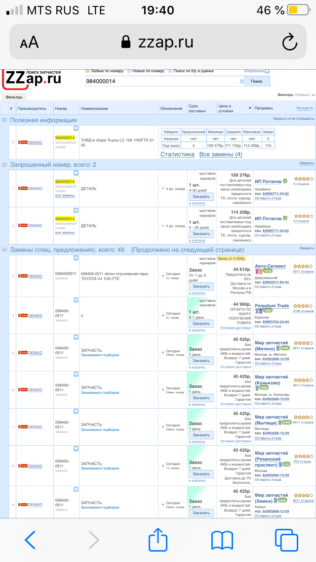

5 часов назад, IgorTLC72 сказал:
Что за сайт, магазин?
  • Машина: tlc 105
Если это ИП, то можно просто без 115 тыр остаться)))) кредитный риск называется
  • Машина: BJ4x
Свои риски оценивайте сами. На фото предложения с ZZAP.

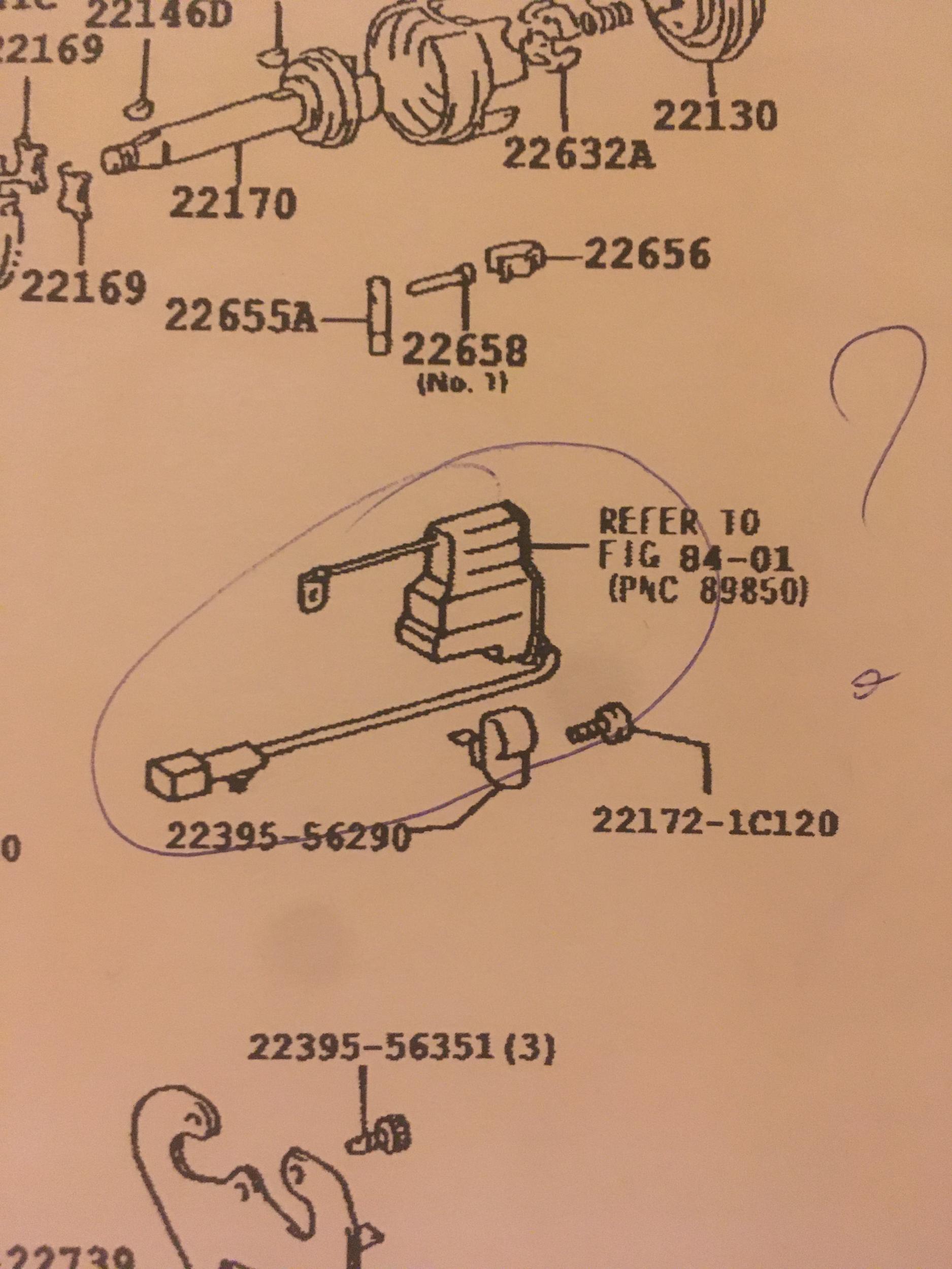

  • Машина: tlc 105
А вообще в мск кто-нибудь знает, кому можно доверить удалить иммобилайзер с тнвд? Официалы наотрез отказываются
