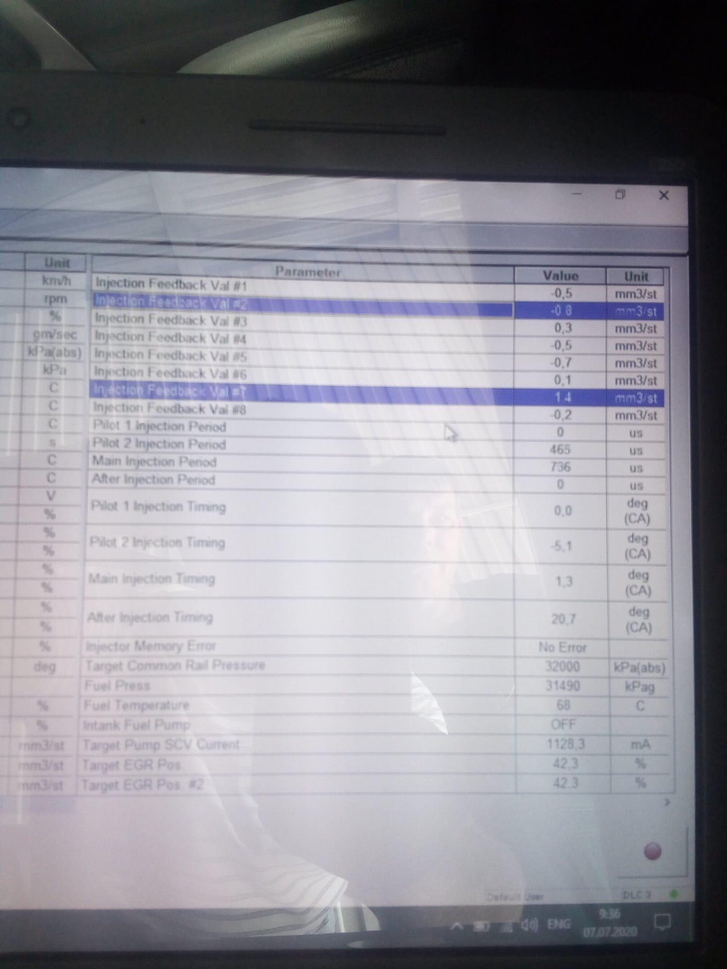

Здраствуйте,купил крузак 200 2008г дизель пробег 160т.в великолепном состоянии,сначала не обратил внимание на строкот из под левого колеса,но уже невозможно так ездить.строкот проявляется при оборотах от 1300 до 2000 только при езде на горячий двигатель.приехав к о.Д с этой проблемой сделали диагностику сказали что  попробуйте поменять топливный фильтр.поменял не помогло!потом в обычном сервисе промыли форсунки не снимая их и сделали диагностику показания все вроде норм.сегодня в очередной раз приехал в сервис предложили поменять форсуку!вот теперь ищу новую 23670-51030 или 23670-51031!не знаю иже что делать и поможет ли?может кто даст дельный совет или может кто продает новую топливную  форсунку!

Какая коррекция по форсункам?

Показания после промывки

по фото - форсы в приличном состоянии для твоего пробега ( допуск до 3. Требует внимания от 2,5)
Если ввалит больше нужного, может и шита.

я в этом не особо силен!дтагносты говорят что заводская прошивка!

Наконец то я избавился от строкота форсунок,сначала поменял одну форсунку на новую ничего не помогло все осталось так же.на форуме дали телефон алексея.посуветуясь с ним я понял что заменной форсунок особо ничего не поменяется.он професионально занимаеться этой проблемой и я не первый кто обращаеться к нему с этой проблемойм и вообще человек очень грамотный по части диагностики дизельный двигателей.в итоге  я собрался и поехал к нему (1250км) и фуаля человек колдавал на дней пол ночи и строкот изчез!очень рекомендую специалиста по дизелям и в часности тлк 200 прадо 150 и т 89102318158 алексей (брянск)

Повезло тебе! А с моей он возился с утра до вечера, стрекот устранился. Но следующим утром снова застрекотал. ))) Вернули всё обратно, он предложил машинку ещё оставить на сутки, чтобы ещё раз попытаться, но у меня уже энтузиазм иссяк, оставил как есть...

Он методом подбора меняет коды форсунок, точнее не объясню, ибо не вникал.
