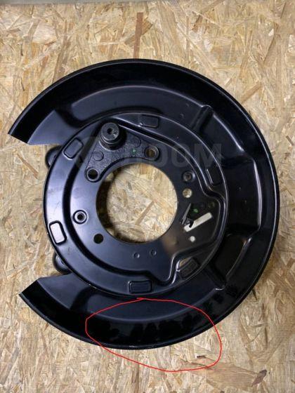

    Всем привет.
    Случилась со мной намедни неприятность, а именно "потерял" по трассе колесо заднее левое (скорее закрутил не сильно), и вот некоторое расстояние (незначительное) проехал я без колеса на кожухе тормозного диска. Конечно его загнул, когда поставил колесо и тронулся был отчетливо слышен скрежет. На ближайшей шиномонтажке его выправили с помощью ломика и молотка, в итоге скрежет пропал, посторонних звуков нет (проехал уже около 1000 км), но сама форма кожуха осталась уже не такой как была. Плюс выправляя надавили на металл видимо, и "порвали" в месте, где выделено красным на фото. Получается на изгибе, будто по шву разошлось )
    Вопросы такие: 1) влияет ли на что то деформация кожуха (а получилось и рваность) на эксплуатационные свойства авто? Или если не беспокоит звуком посторонним ездить как есть, значит там все в порядке 2) каким образом осуществлен может быть ремонт в данном случае (кроме замены) - снять, подварить и выстучать?  3) насколько трудоемкий такой ремонт, потому как на шиномонтажке сказали, что снять этот кожух достаточно непросто.
    Прошу совета, так как если это ни на что не влияет - то пусть будет так, если необходима сварка в месте разрыва, а деформация некритична - то буду искать где подварить, может это надо срочно сделать, так как влияет на что то... или риск чего то... или можно ездить до следующего планового заезда в сервис.

    их за 500-1000 можно найти на разборках, стоит ли так заморачиваться из-за сомнительной экономии?

    да прям по месту выстучи  и подвари. потом когда нить полезешь чинить ручник заодно и поменяешь. не критично короч.

    если нужен есть правый, с левым тоже самое досталось с машиной

    23 минуты назад, WASEQRUS сказал:
    да к экономии то не стремлюсь, пока за 500-1000 рублей не нашел вообще ни одного, или новое за 23 000, или за 5000 полуось с кожухом похуже, чем у меня уже )
    12 минут назад, kot333 сказал:
    понял, спасибо за мнение
    10 минут назад, 4apay сказал:
    спасибо, учту, но искренне надеюсь что на правое колесо я падать не буду, хорошо с левым так обошлось лайтово ))))

    Если деформация и разрывы только в месте, указанном на фото - то снять, отрихтовать, заварить покрасить и ездить дальше.
    Ключевое слово - щиток.

    я ваще без них полгода в городе ездил и ниче.

    Понял, значит без кипиша буду искать или щиток (что вряд ли найду у нас), или ремонт планировать. Спасибо всем
