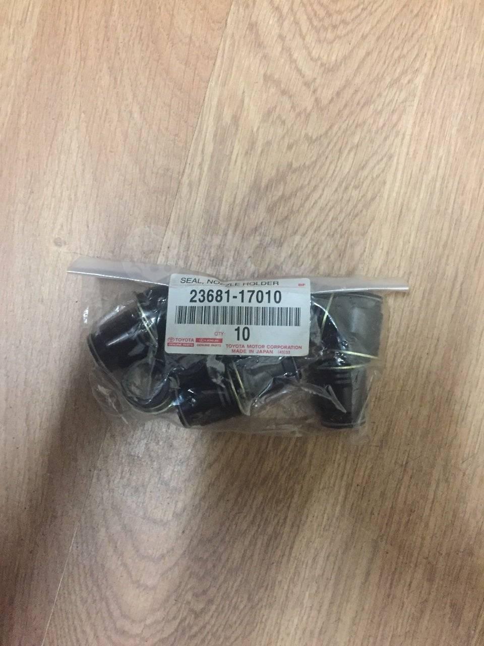

    Приподниму.После того как сделал всю работу под глушению егр,регулировки клапанов и чистки впускного коллектора пришлось снова все разбирать.Поменял сальники форсунок.Та что мой совет-сразу ставить новые сальники форсунок.

    23.12.2021 в 08:06, Arapov I сказал:
    из-за них может потеть в местах соединения трубки высокого давления к голове? Я думал там просто конус. Или это уже внутри, под крышкой клапанной? Какие симптомы были?
    Конечно может потеть.Я же написал что нужно ставить новые когда коллектор впускной снимаешь.
    • Машина: TLC100 1998 1HD-FTE
    27.06.2022 в 21:12, Arapov I сказал:
    Игорь, подскажи, пожалуйста, пока я не залез туда. Что бы этот сальник поменять, форсунку не надо снимать? Просто старый сдёргиваешь а новый надеваешь? В месте где он прилегает к голове изнутри - не надо никаким герметиком мазать? Я так понимаю эти сальники нужны для предотвращения течи масла из отверстий в голове куда трубка высокого давления подходит?
    Не нужно форсунки снимать.Только трубки топливные открутить.

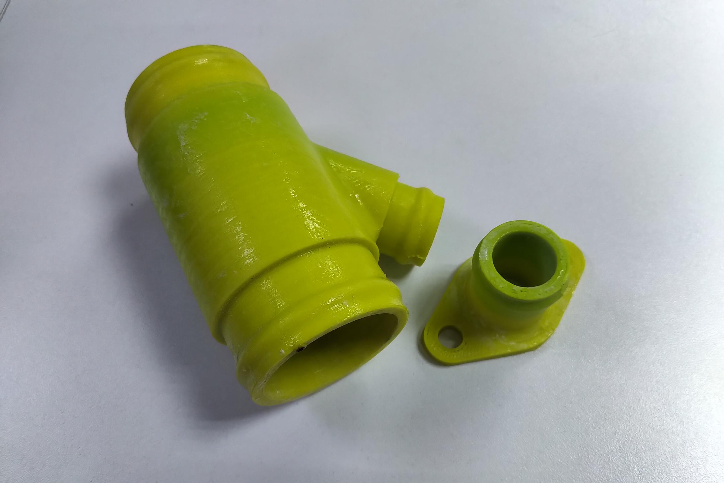

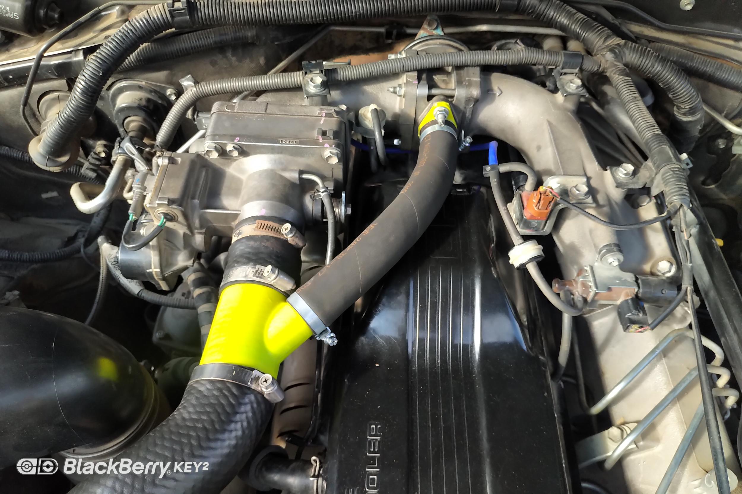

    Ну всё. Поставил и я тройник. С низов прёт как угарелый, кайфую. Машина 2007 г. в., МКПП. Труба с сажевым фильтром поменяна трубу без банки. Буду дальше наблюдать

    1 час назад, tadano kato сказал:
    Кто и где такие делает?
    • Откуда: Улан-Удэ
    • Машина: TOYOTA Land Cruiser 100
    3 часа назад, tivalik6 сказал:
    На авито покупал, с Питера. Позже ссылку скину

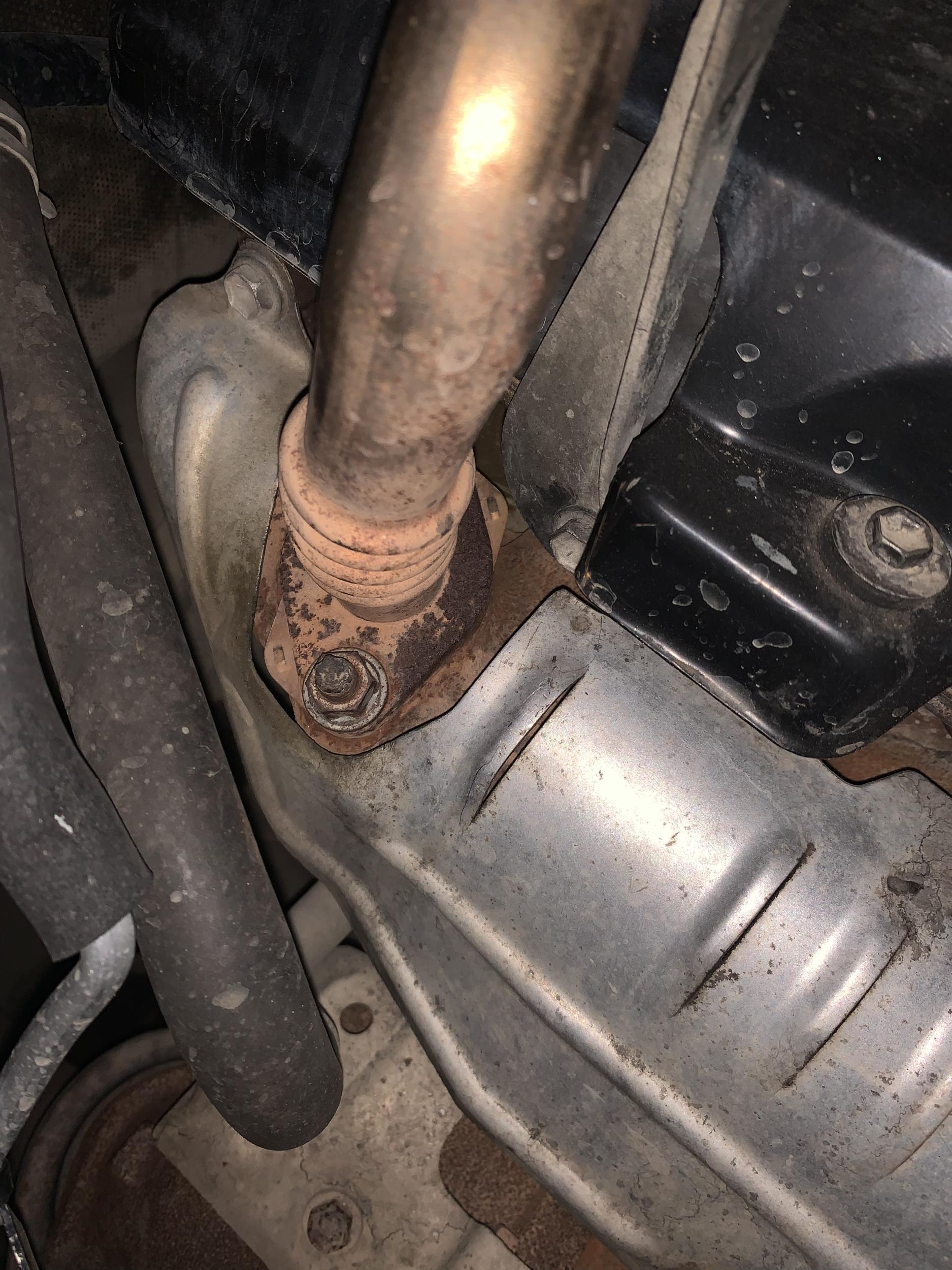

    Вырезал вчера сажевый.Состояние скажем прямо было не очень.

    23 часа назад, tivalik6 сказал:
    https://www.avito.ru/sankt-peterburg/zapchasti_i_aksessuary/egr_klapan_land_cruiser_100_2233148199?utm_campaign=native&utm_medium=item_page_android&utm_source=soc_sharing
    36 минут назад, Arapov I сказал:
    Есть фото? А то мой сажевый чистый был, свет пробивается хорошо. Купил на разборке трубку без сажевого, поменял
    Нет фото.Свет то и пробивается,но вот первый километр с тапкой в пол после ампутации коптил как подбитый Юнкерс.С  основного глушителя остатки сажи вылетало.
