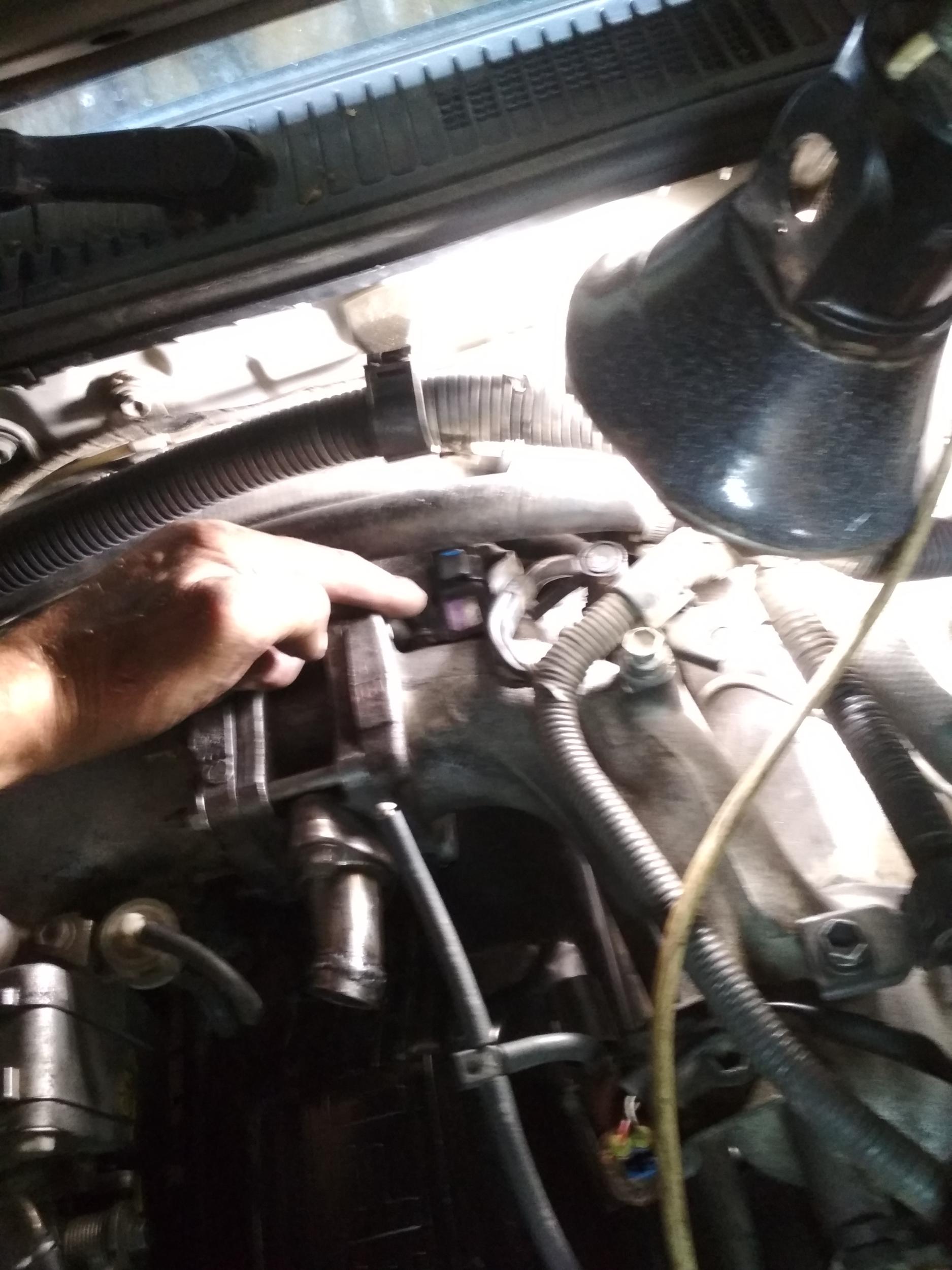

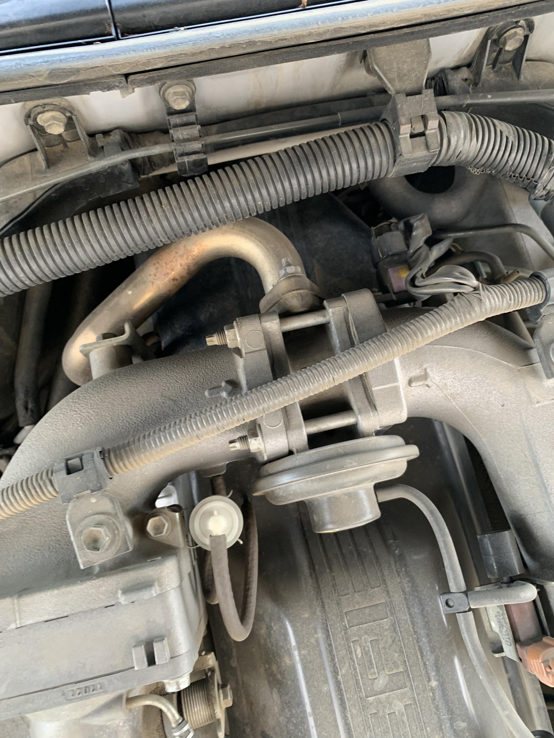

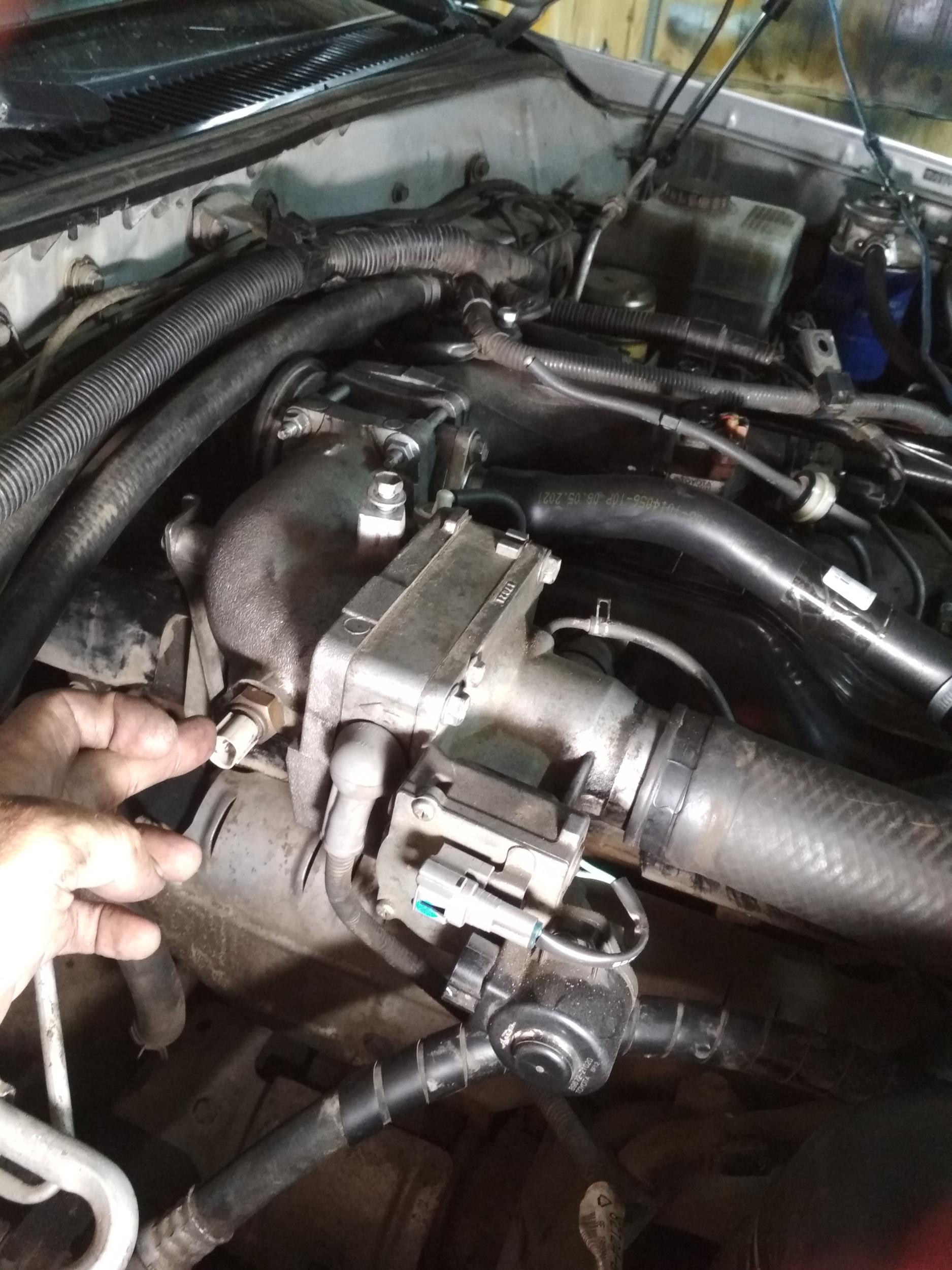

    Тоже отмечусь-заглушил ЕГР по стандартной схеме с тройником!:ok:
    Грязи было много-чистил все до ГБЦ.
    Попутно вопрос-что за датчики у нас на коллекторе стоят?
    один сразу за сеткой подогрева.Второй -после клапана ЕГР??

    Болтик вытащи из вакуумника, поставь 20см шланг на 3мм и подсоедини в клапан ЕГР. А то у тебя не работает система)

    1 час назад, Джимми сказал:
    Первый - это датчик температуры воздуха в коллекторе, второй - датчик давления наддува.

    Все норм.Это просто фотка из середины процесса!:friends:
    5 часов назад, Glock 17 сказал:
    Спасибо.
    То есть датчиков кол-ва или давления(МАР) на впуске у нас нет??

    Чтобы развернуть егр, достаточно снять ту часть где гриль, или снимать обязательно всё это хозяйство?
    Не так давно чистили уже.
    Сам клапан просто сними

    5 часов назад, Arapov I сказал:
    Там же шпильки, и они вряд ли выкручивались за 17 лет
    • Машина: TLC100 1998 1HD-FTE
    4 часа назад, Kapinos сказал:
    Шпильки вкручены в ту часть которая крепится к впускному коллектору, через сам клапан ЕГР они просто проходят насквозь, поэтому достаточно левую часть открутить и ты освободишь клапан.

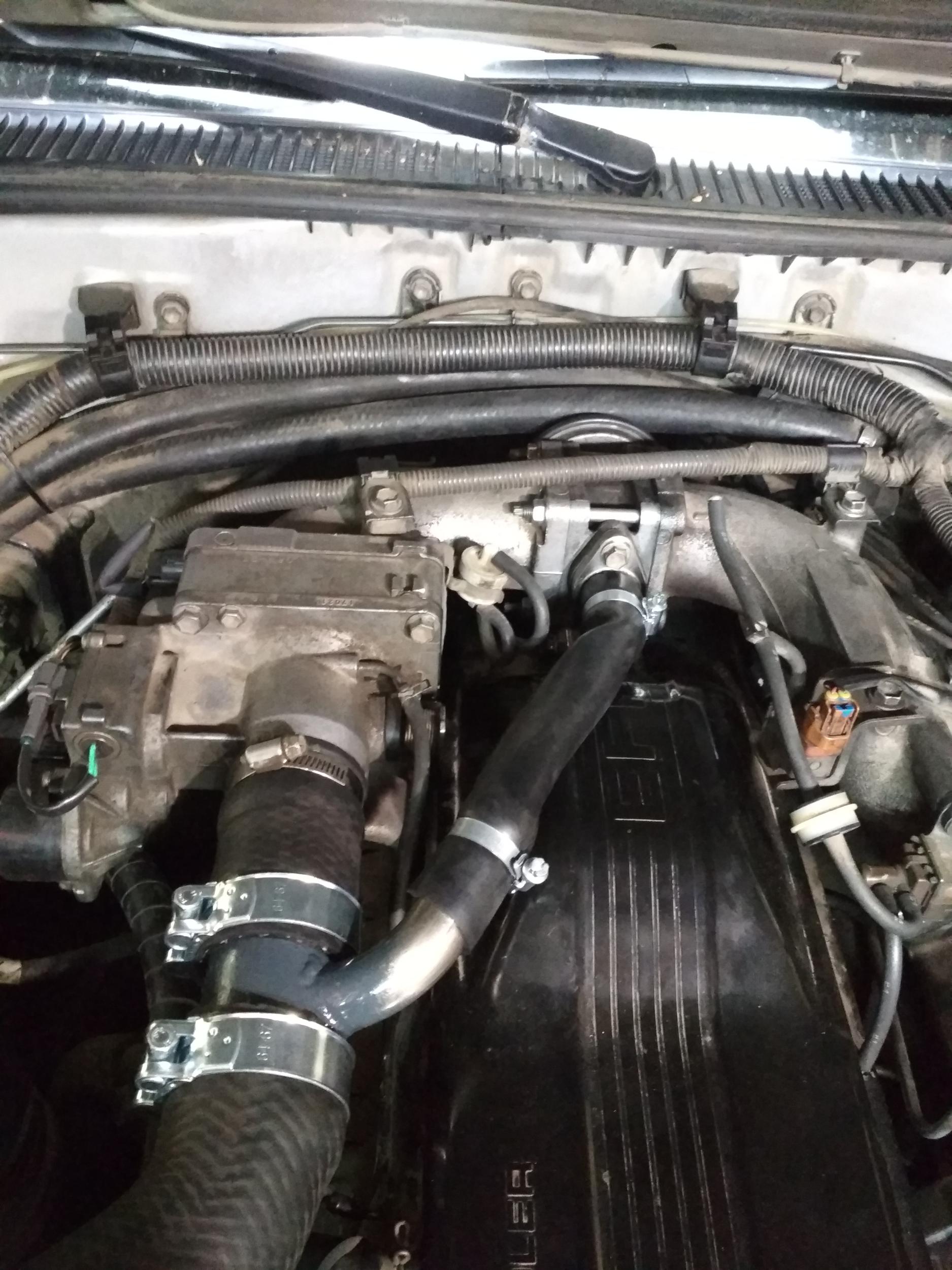

    Правильно ли я понял, что последние варианты с тройником с авито это не заглушение ЕГР, а скорее анулирование его работы обходным патрубком?
    И правильно ли я понял последовательность работ.
    1. Открутить клапан ЕГР и перевернуть его на 180 градусов ( его помыть, но в нем ничего не удалять, ломать,глушить не надо?) Клапан ЕГР после преворота на герметик? или там прокладки надо купить?
    2. врезать авитовский тройник в патрубок слева и соединить новым патрубком (какой диаметр?) с ЕГР через авитовский штуцер

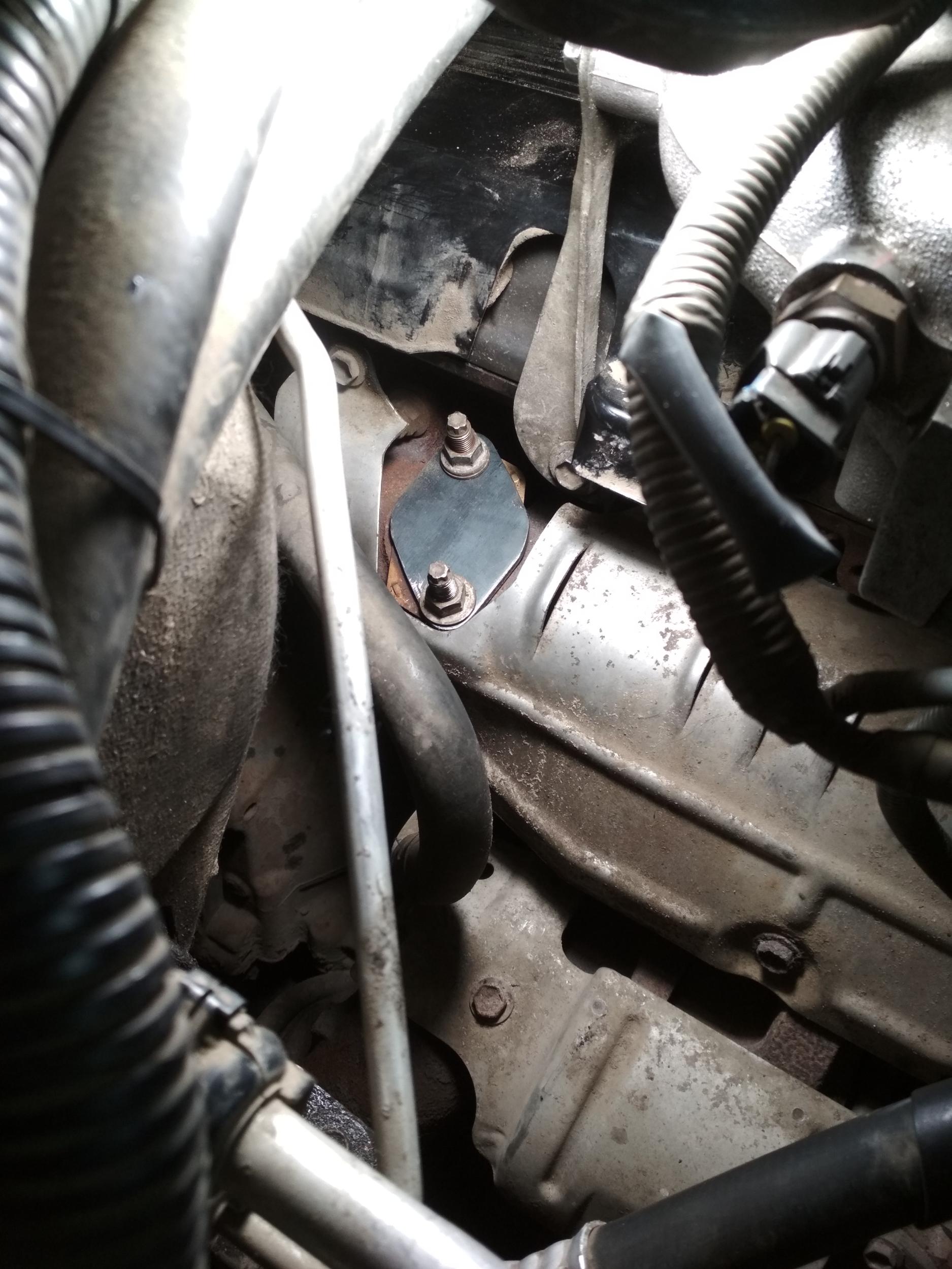

    3. Удалить медный патрубок и внизу на самоваре поставить самодельную заглушку из металла 2-3мм толщиной через высокотемпературный герметик
    4. На вакуумнике заменить короткий шланг на 20см - 3мм и подсоединить к клапану ЕГР теперь уже со стороны лобовика
    Это всё? Ничего больше делать не надо? Мозги перепрошивать или датчики какие трогать не надо?
    1 час назад, PapaCruiser сказал:
    Ничего больше делать не нужно.Тройник и заглушку.

    1 час назад, Arapov I сказал:
    Спасибо.
    Изменено пользователем PapaCruiser
    я старые прокладки оставил.

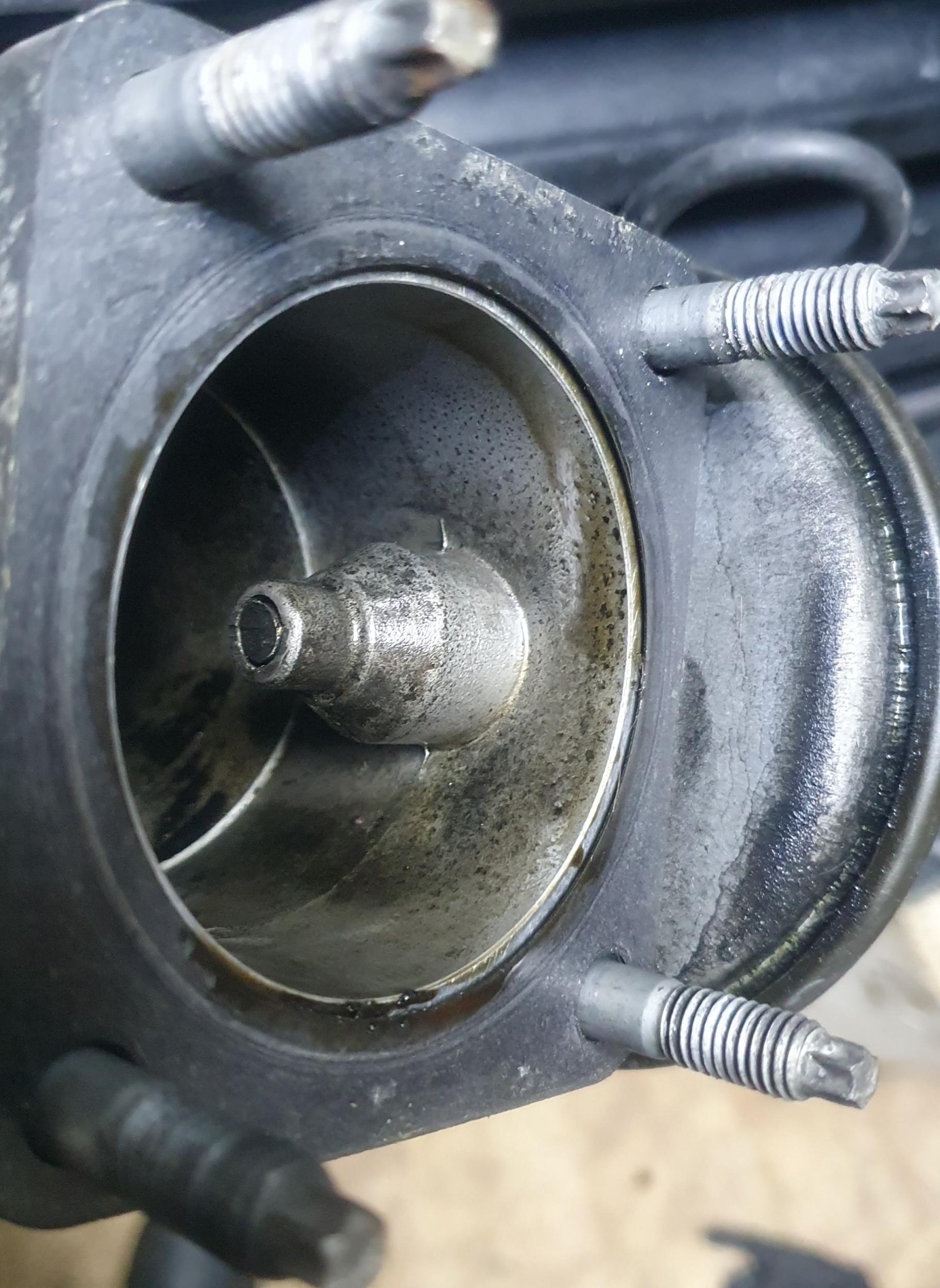

    Добрый день,господа!
    Увидел тему и даже почти все прочитал :)
    Ну,и решил на своем Сотом тоже изобразить "байпас". Разобрал впускной,а шток клапана ЕГР оказывается отпилен предыдущим хозяином... заглушено на глухо.
    Получается,смысла в обводной трубке теперь не будет? В коллекторе только от сковороды чуть сопротивление и все...
    Вообще,клапан ЕГР это дорого,нет? Если б\у купить? Стоит заморачиваться?
    Его вообще можно снять и поставть проставку.На 1 странице это все описано.На авсиралийских 100 его вообще нет,от слова совсем нет.
