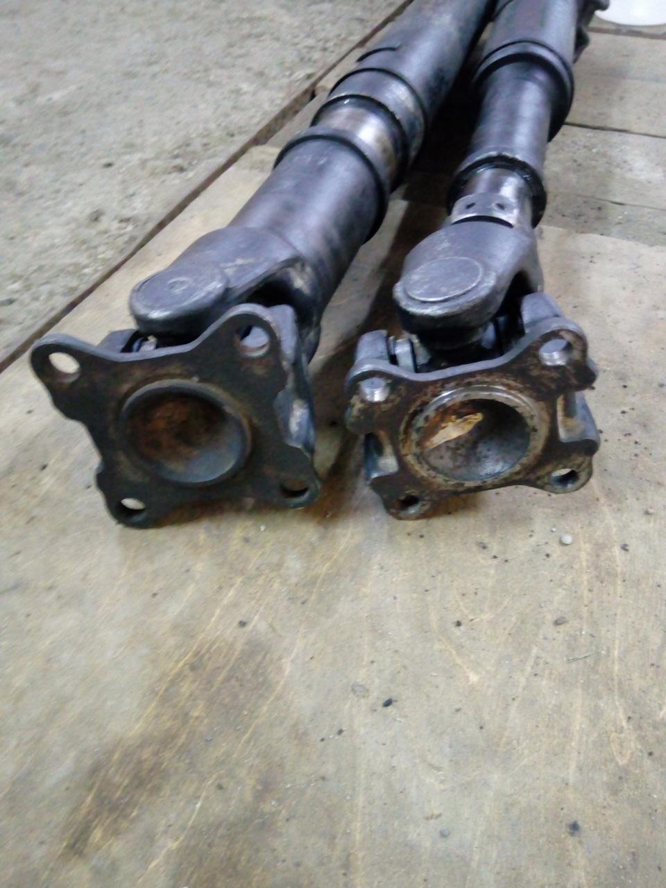

Борт 872 0 Откуда: Нижний Новгород Машина: Toyota surf #1 Опубликовано: 27 декабря 2020 Народ, подскажите. Сурф 130, 2lte, МКПП. Передний кардан на выкидыш( завернут в дугу,все крестовины под замену,разбит один флянец). Приобрёл другой. Оказался от мостового сурфа с шестеренчятой раздаткой. Он длиньше моего на 1,5см. Впринципе не кретично(вроде убирается). Но у него дырки на флянце со стороны раздатки ближе к центру на 1мм. Вот думаю расточить их на кардане по мм или пересверлить на флянце раздатки со сдвигом 45 градусов. Посадочное место одинаково. Цитата Вверх Поделиться сообщением Ссылка на сообщение Поделиться на других сайтах

alex770 89 Откуда: Сахалин Машина: Land Cruiser 71 #3 Опубликовано: 27 декабря 2020 38 минут назад, Борт 872 сказал: Народ, подскажите. Сурф 130, 2lte, МКПП. Передний кардан на выкидыш( завернут в дугу,все крестовины под замену,разбит один флянец). Приобрёл другой. Оказался от мостового сурфа с шестеренчятой раздаткой. Он длиньше моего на 1,5см. Впринципе не кретично(вроде убирается). Но у него дырки на флянце со стороны раздатки ближе к центру на 1мм. Вот думаю расточить их на кардане по мм или пересверлить на флянце раздатки со сдвигом 45 градусов. Посадочное место одинаково. С таким подходом, лучше вообще просто приварить 😊 Цитата Вверх Поделиться сообщением Ссылка на сообщение Поделиться на других сайтах
олег71 21 Откуда: Москва ; Истра Машина: 4RUNER стал кз-т #4 Опубликовано: 27 декабря 2020 (изменено) Нормальны вариант. Сверлить с такой точностью довольно не просто если учесть как эта деталюха выглядит, только думаю старые отверстия заварить надо . Изменено 27 декабря 2020 пользователем олег71 Цитата Вверх Поделиться сообщением Ссылка на сообщение Поделиться на других сайтах
Борт 872 0 Откуда: Нижний Новгород Машина: Toyota surf #5 Опубликовано: 27 декабря 2020 Зачем заваривать. Я же балансировку не нарушу. А так фланец будет или под этот кардан,или под родной. Или я чего не так думаю, что мне тут саветуют приварить наглухо. Хоть скажите в чём я не прав. Цитата Вверх Поделиться сообщением Ссылка на сообщение Поделиться на других сайтах
moloko 4 Откуда: Ульяновск Машина: HiLux Ln61(v-MSX) 2LT '88 #6 Опубликовано: 27 декабря 2020 Если сверлить не вручную, а на станке ЧПУ , то получится, привязаться по центральной посадке. Вручную размечать и сверлить точно не стоит. Цитата Вверх Поделиться сообщением Ссылка на сообщение Поделиться на других сайтах
zxspectrum 115 Откуда: Россия Машина: 4Раннер 3VZ-E #7 Опубликовано: 27 декабря 2020 36 минут назад, Борт 872 сказал: Хоть скажите в чём я не прав. Вы неправы в том, что не хотите читать этот форум. Тема про пересверловку и укорачивание переднего кардана обсуждалась тут уже неоднократно. Вам лень искать, а тем, кто знает, лень писать тому, кому лень искать. 13 минут назад, moloko сказал: привязаться по центральной посадке Центровка там осуществляется не четырьмя отверстиями, а торцом. Цитата Вверх Поделиться сообщением Ссылка на сообщение Поделиться на других сайтах
AZIAT 1 939 Откуда: Сочи Красная Поляна Машина: Lexus LX570 Luxury 5s #8 Опубликовано: 27 декабря 2020 2 часа назад, Борт 872 сказал: Вот думаю расточить их на кардане по мм или пересверлить на флянце раздатки со сдвигом 45 градусов. Посадочное место одинаково. можно без проблем , если делать это на станке , а не вручную. Старые отверстия не обязательно заваривать, будет универсальный фланец. А можно еще проще поступить. Покупаешь задний фланец с раздатки и ставишь его вместо переднего . И ничего не надо сверлить и подгонять. Цитата Вверх Поделиться сообщением Ссылка на сообщение Поделиться на других сайтах
Борт 872 0 Откуда: Нижний Новгород Машина: Toyota surf #9 Опубликовано: 27 декабря 2020 (изменено) А можно номер этого фланца. Или фрейн сурфа с такой раздаткой. И у них шлицевая одинаковая? Изменено 27 декабря 2020 пользователем Борт 872 Цитата Вверх Поделиться сообщением Ссылка на сообщение Поделиться на других сайтах
AZIAT 1 939 Откуда: Сочи Красная Поляна Машина: Lexus LX570 Luxury 5s #10 Опубликовано: 27 декабря 2020 2 минуты назад, Борт 872 сказал: А можно номер этого фланца. Или фрейн сурфа с такой раздаткой. с твоей машины задний фланец берешь и ставишь вперед. Цитата Вверх Поделиться сообщением Ссылка на сообщение Поделиться на других сайтах
Борт 872 0 Откуда: Нижний Новгород Машина: Toyota surf #11 Опубликовано: 27 декабря 2020 Погоди, не понял. То есть под эту распальцовку болтов подходит задний фланец? Цитата Вверх Поделиться сообщением Ссылка на сообщение Поделиться на других сайтах
avals714 109 Откуда: Георгиевск Машина: Toyota Hilux Surf - 2LTE,1991,автомат #12 Опубликовано: 27 декабря 2020 2 минуты назад, Борт 872 сказал: Погоди, не понял. То есть под эту распальцовку болтов подходит задний фланец? ДА Цитата Вверх Поделиться сообщением Ссылка на сообщение Поделиться на других сайтах
Борт 872 0 Откуда: Нижний Новгород Машина: Toyota surf #13 Опубликовано: 27 декабря 2020 Спасибо. Попробую найти фланец. Цитата Вверх Поделиться сообщением Ссылка на сообщение Поделиться на других сайтах
AZIAT 1 939 Откуда: Сочи Красная Поляна Машина: Lexus LX570 Luxury 5s #14 Опубликовано: 27 декабря 2020 7 часов назад, Борт 872 сказал: То есть под эту распальцовку болтов подходит задний фланец? да. Цитата Вверх Поделиться сообщением Ссылка на сообщение Поделиться на других сайтах
Борт 872 0 Откуда: Нижний Новгород Машина: Toyota surf #15 Опубликовано: 6 января 27.12.2020 в 13:38, AZIAT сказал: с твоей машины задний фланец берешь и ставишь вперед. У меня задний и передний фланцы на раздатке одинаковые. Фланец пересверлить не получится, края дырок совпадают с краем фланца. Может у меня от 185 сурфа? Местный перекуп сказал что у меня возможно от мостового хайлюкса с шестеренчятой раздаткой. Подойдёт ли мне от неё фланец? И как его искать( может кто знает его номер или у кго-то есть сам фланец)? Цитата Вверх Поделиться сообщением Ссылка на сообщение Поделиться на других сайтах
AZIAT 1 939 Откуда: Сочи Красная Поляна Машина: Lexus LX570 Luxury 5s #16 Опубликовано: 6 января 4 минуты назад, Борт 872 сказал: У меня задний и передний фланцы на раздатке одинаковые. Если впереди стоял кардан с двойной крестовиной , то этого не может быть. Цитата Вверх Поделиться сообщением Ссылка на сообщение Поделиться на других сайтах
Борт 872 0 Откуда: Нижний Новгород Машина: Toyota surf #17 Опубликовано: 6 января Вчера менял сальник заднего фланца на раздатке. Специально померял. С переди к новому кардану подходит а со стороны крестовины Гука маловат по дыркам. Тогда получается что и задний кардан должен быть с разными фланцами, а у меня они взаимозаменяемые( все 4 фланца одинаковые). На заднем кардане было разбито посадочное место под крестовину на фланце, поменял с переднего(я им редко пользуюсь). Блин, у меня какой-то фланец от другой Тойоты что-ли? Цитата Вверх Поделиться сообщением Ссылка на сообщение Поделиться на других сайтах
AZIAT 1 939 Откуда: Сочи Красная Поляна Машина: Lexus LX570 Luxury 5s #18 Опубликовано: 6 января (изменено) 7 минут назад, Борт 872 сказал: Блин, Ты запутал все. Начнем сначала. Впереди родной кардан стоял , с гуком ? Изменено 6 января пользователем AZIAT Цитата Вверх Поделиться сообщением Ссылка на сообщение Поделиться на других сайтах

Борт 872 0 Откуда: Нижний Новгород Машина: Toyota surf #20 Опубликовано: 6 января Да, сейчяс стоит с гуком. Передний и задний фланцы одинаковые. На заднем кардане на заднем фланце разбило посадочное место под крестовину(поменял с переднего кардана с переднего фланца). Задний фланец с раздатки подходит как к переднему так и к заднему кардану . Значит все 4 фланца одинаковые. Завтра могу померять расстояние на новом кардане между болтами переднего и заднего фланца. Я так понимаю что какой то фланец у меня не родной. Цитата Вверх Поделиться сообщением Ссылка на сообщение Поделиться на других сайтах
