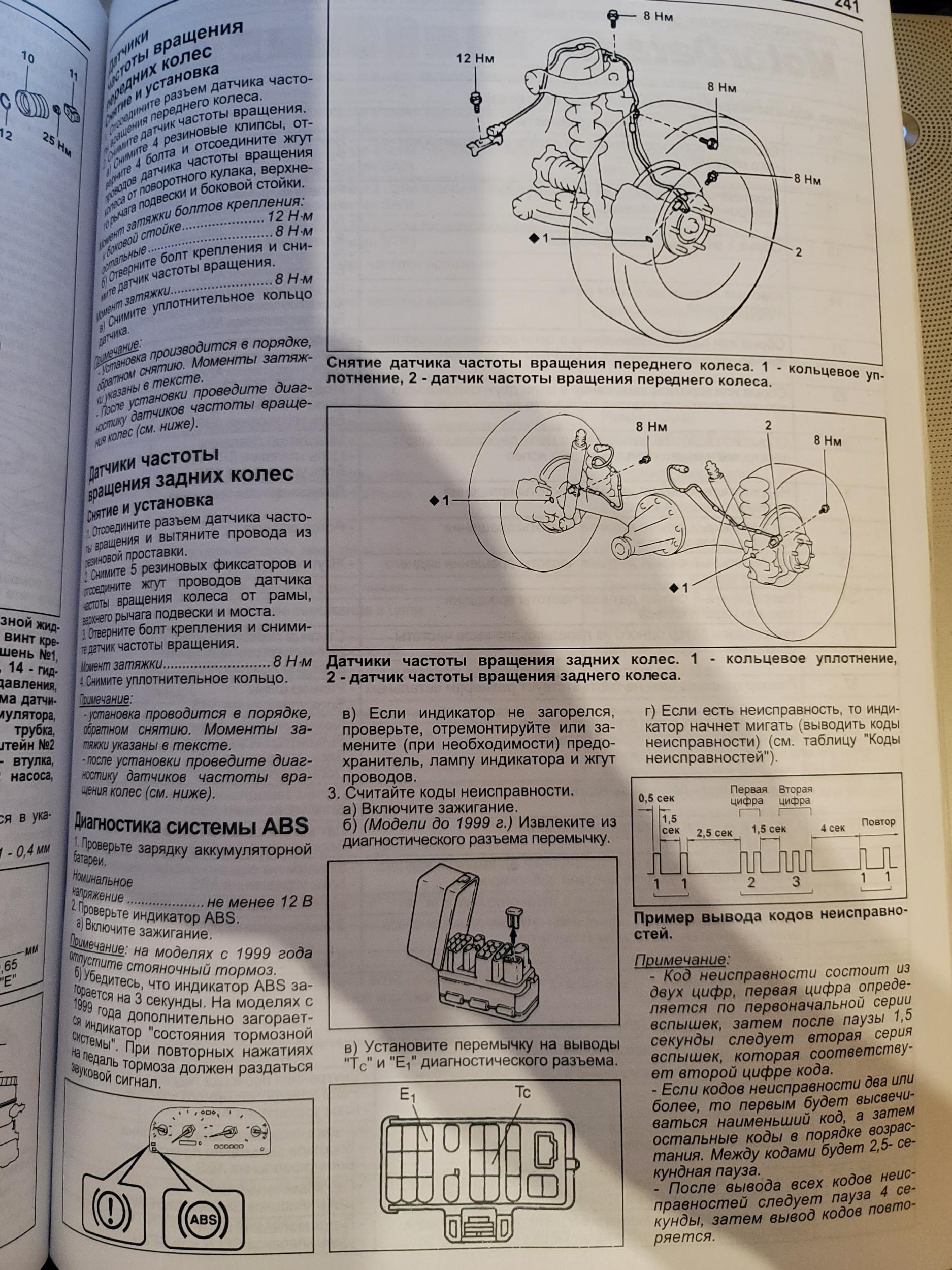

    Скрепкой надо продиагностировать в первую очередь. двигло, акпп и конечно абс. Думаю начать с этого надо

    Вы написали, что у Вас есть диагностический прибор. Думаю у Вас рестайл. У нас на дорестайле 1kzte скрепку в моторном отсеке втавляешь в нужные пины и по количеству морганий считываешь код ошибки с приборки...

    Вообще АБС отключается на минимальной скорости. В книжке написано на какой точно. Около 5-10км/ч. На какой у тебя срабатывает? А с колодками как дела? Поршня ходят нормально? Может какие то колодки находятся в зажатом состоянии и при небольшом усилии одно из колес блокируется и начинает работать АБС? Тогда дело не в АБС, а в суппортах. Я бы начал с диагностики ошибок скрепкой. Если их нет, смотрел бы уже суппорта. Ну а потом корректность работы датчиков. Система тупая. На оси звездочка, на мосту катушка. Либо есть импульсы, либо нет. Может конечно забило грязью. Тогда снять, почистить. Может катушка потеряла герметичность, тогда замена. Может контакт плохой, тогда фишки. Но при отсутствии данных с датчиков загорится ошибка. Корректность диагностики можно проверить отключив один из датчиков. Должна появиться ошибка.
