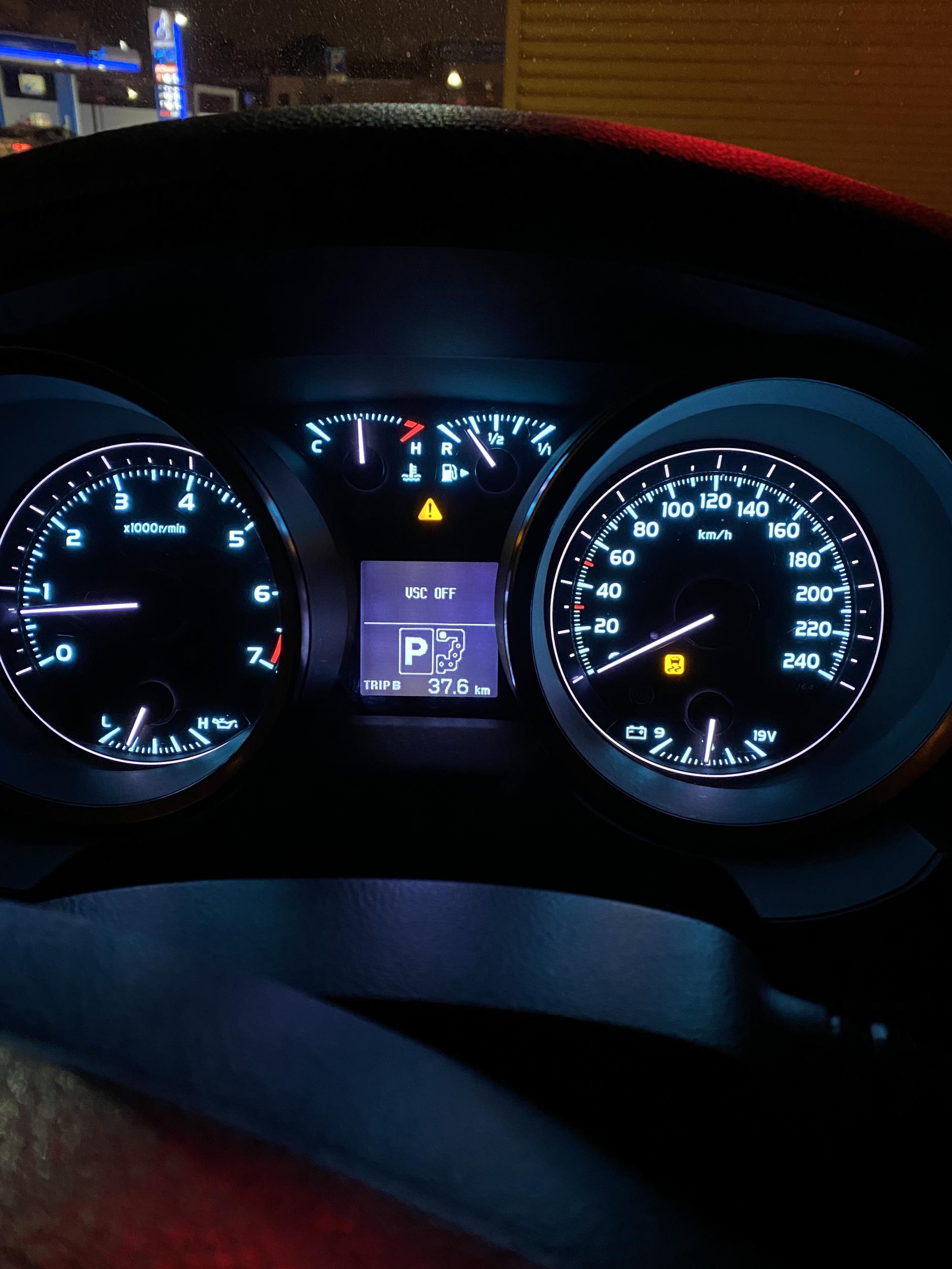

    Сегодня растерялся (лоханулся ?) - ехал в пробке по промзоне Краснодара , впереди фура застряла, ну Я не долго думая на обочину, снега где - то по середину бампера, ощутил пропажу тяги , добавил газа ноль реакции , был в ступоре... обороты 1200 - еле ползу, сам думаю ща как сяду... но чудом вылез через сугроб... когда вылазил увидел горел трекшин....
    Немного расстроился - так как не понял до конца что случилось... поехал дальше тестить... Такого больше не повторилось - но заметил , что антибукс моргает ... когда газуешь...
    Собственно вопрос - выключаю антибукс, но если начинаешь буксовать он снова горит., как его отключить ?
    И второе можно на повышенном ряду включать блокировку межосевую. Или правильно при преодолении перейти на понижайку и только тогда заблокировать межосевую ?!
    Заранее благодарен, извините за корявый текст вопроса ! ?

    Сегодня отключил - огонь клети в отсечку легко, дрифтить ?
    Один раз нажимаешь отключаешь антибукс, ещё раз нажимаешь и держишь около 5 секунд - vacation offf
    и конь - огонь ??

    22 часа назад, Vinnipux393 сказал:
    в таких случаях просто втопи тапку поглубже и она поедет и будет буксовать без проблем и не надо ничего выключать. Можно и выключить если очень хочется.
    Нужно.
