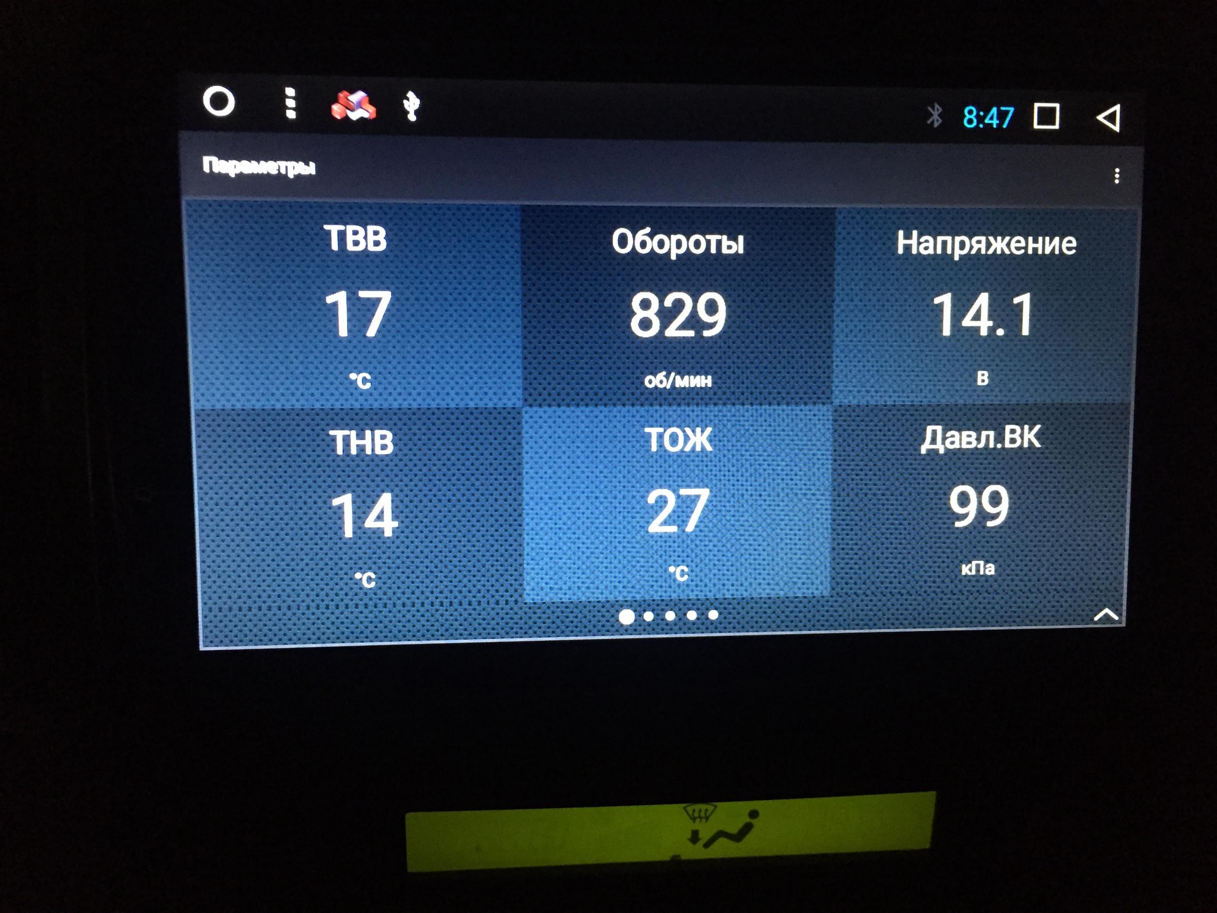

    Разряжение подачи воздуха от турбины до впускного коллектора, может где-то сечёт, может сама турбина, хз,
    Я на этот случай приобрёл Мультитроникс, вывел все параметры на андройд. Всё рабит норм. Все цифры соответствуют мануалу.

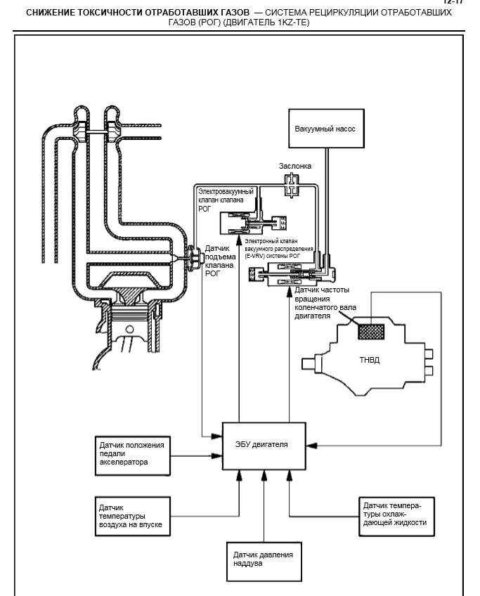

    Нет, всё проще. Надо понять, в каком режиме на моторе работает дроссельная заслонка. Если она просто ВКЛ/ВЫКЛ, то можно даже не париться с этой схемой - она бесполезна. Если клапан ЕГР стоял на впуске до заслонки, то в этой схеме так же нет никакого смысла. А вот если заслонка управляется приводом как на 100-ке, который прикрывает заслонку в различных режимах работы двигателя (на холостых и малом газе в частности), и если клапан ЕГР стоял на впускном после заслонки, то надо сделать байпас заслонки. Никакую заглушку ЕГР при этом трогать не надо. Всё детально описано в теме по ссылке: ставится разветвитель на впуск до заслонки и возвращается чистый воздух в клапан ЕГР после заслонки.
    • Откуда: Адлер
    • Машина: TLC PRADO 120, 1KZ-TEi, 2008
    2 часа назад, VADUS сказал:

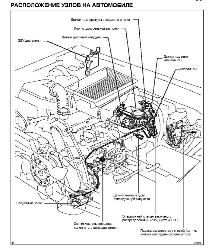

    Вырезан ЕГР до меня. Не знаю как он там работал. Вот что вытащил из книги по ремонту.
    Что делает в этой схеме вакуумный насос я вообще не понял)))
    • Откуда: Норильск
    • Машина: Hilux130 1КZ-TE.
    вакуумный насос создает вакуум.
    Судя по картинке с расположением узлов, клапан ЕГР стоит за заслонкой (что логично, чтобы она не засералась нагаром), и заслонка с каким-то приводом хитрым - скорее всего с шаговым управлением. Если это так (по картинке не могу на 100% судить), то есть прямой резон делать байпас заслонки воздухом.
    создает вакуум для управления клапаном РОГ
