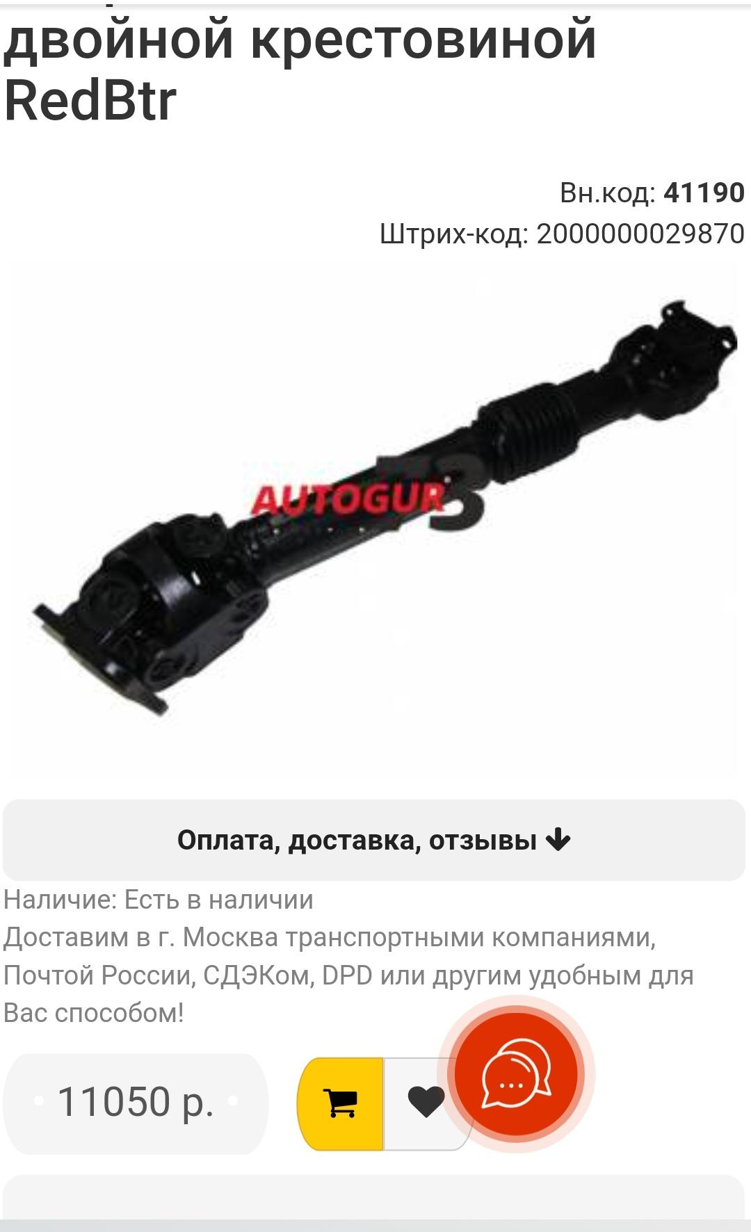

Комментарии тут интересны: https://www.drive2.ru/o/b/552533456211412756/
А так вот он, но артикулы в магазах не бьются: https://www.redbtr.ru/catalog/p/val_kardannyy_redbtr_perednego_mosta_c_dvoynoy_krestovinoy_dlya_avtomobiley_uaz_3162_3163_hunter/
