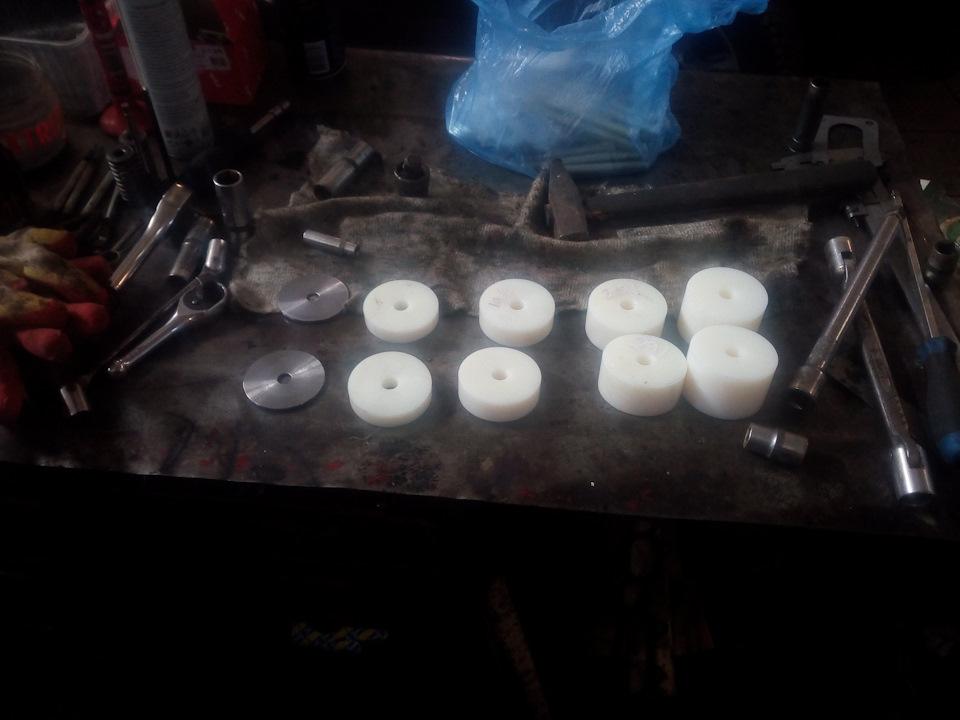

    Еще вариант нелинейный бодилифт.

    Так в основном паджерики лифтуют. Или авто с передней независимой подвеской.
    То есть перед к примеру 5 см и к задней части авто проставки уменьшаются.
    Задок уже лифтовать подвеской.

    1 час назад, dmtr41 сказал:
    Получается, кузов  относительно рамы косо встаёт? Если так, то ИМХО это не правильно. Как подушки кузова себя чувствуют при таком лифте? И кузов в местах контакта подушек/проставок? Параллельности плоскостей то нет... :unsure2:

    • Машина: TLC Cygnus лифт 5,5" MT35x12.5R17
    10 минут назад, Nike сказал:
    Здесь нужно все просчитывать. Ну люди как то с этим живут и долго.

    Только что, dmtr41 сказал:
    Нужно точно рассчитать и изготовить проставки усеченные. Но я бы себе так не стал делать.
    Нужно изучить это. Я простой бодик сделал, а потом об этом способе узнал. Как то не вдавался в подробности, но знаю человек в Казахстане на ТЛК 100 с таким бодиком давно.
