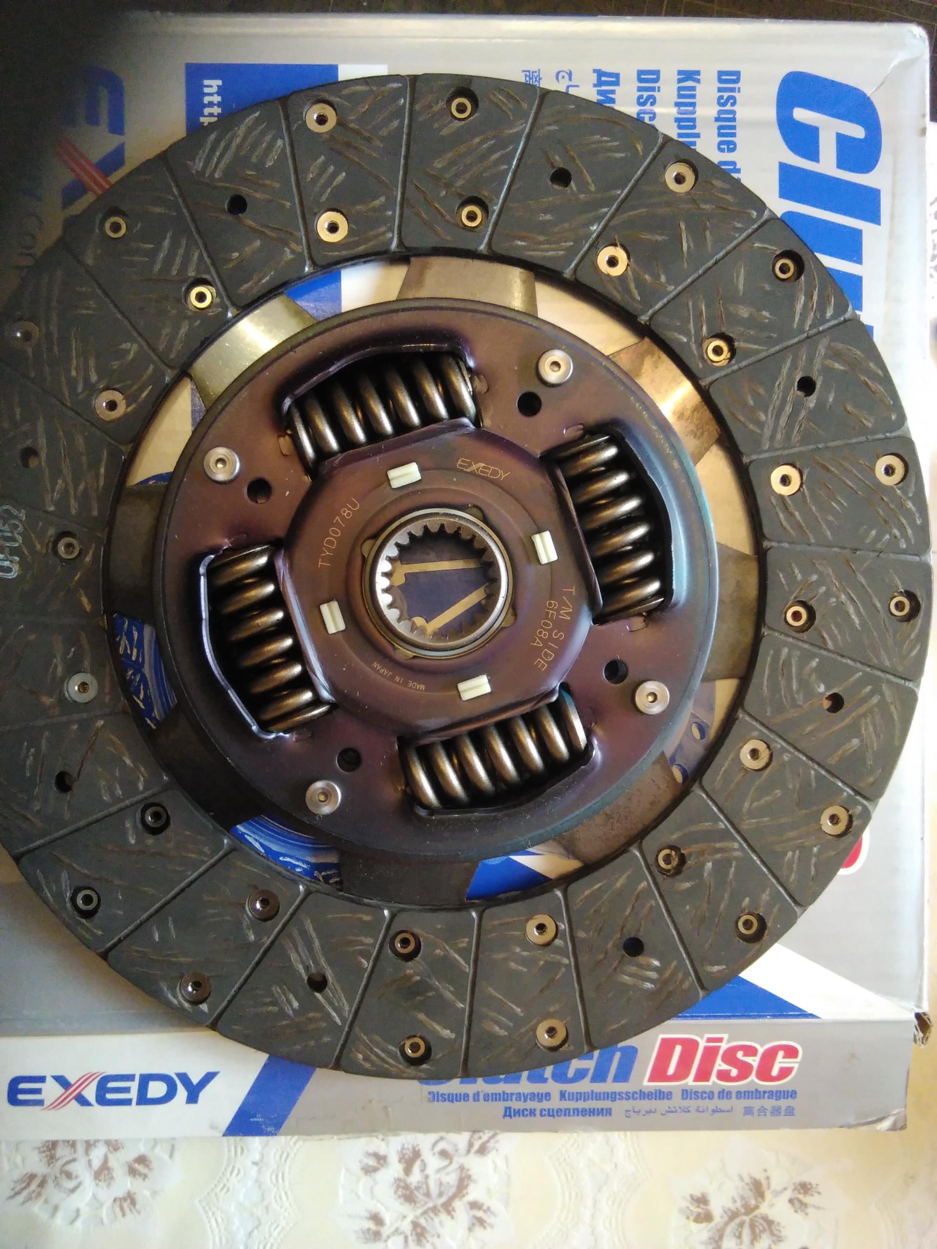

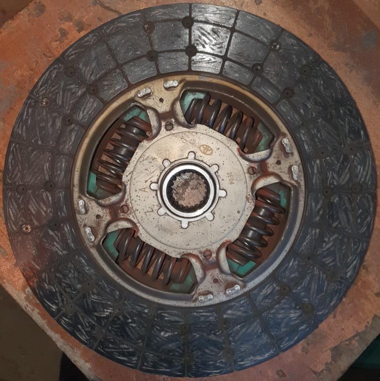

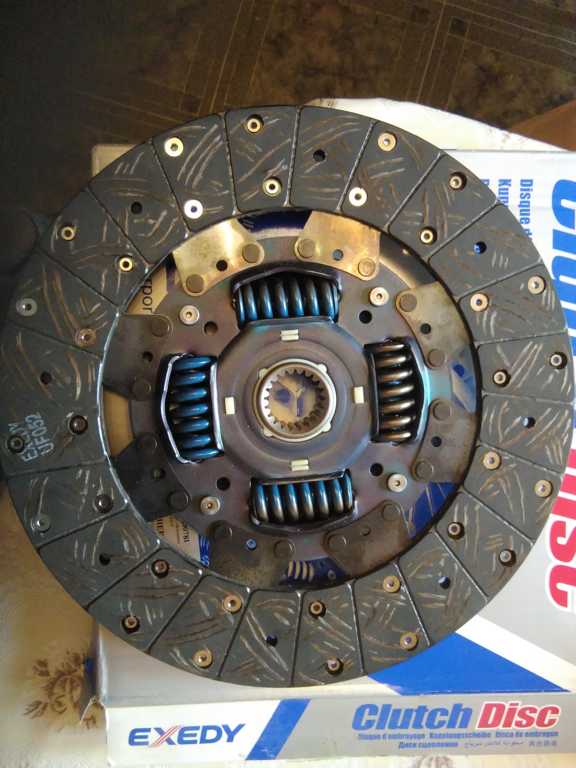

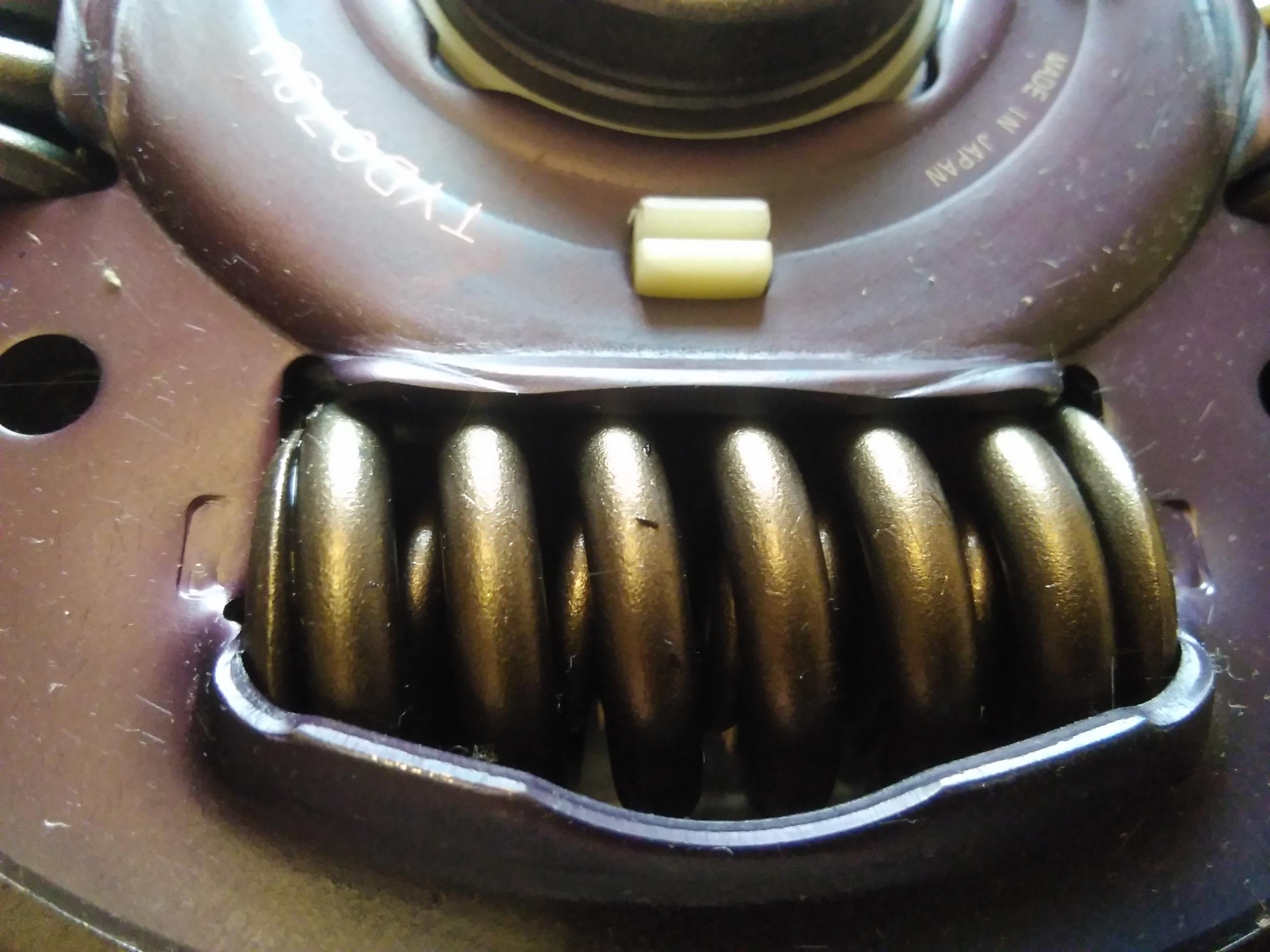

Приветствую всех! Настало время поменять диск сцепления заказывал из Владивостока, по отзывам знакомых остановил свой выбор на Exedy, заказал комплект: корзину, диск и выжимной подшипник. Поменял все подошло отлично. Но на вид диск показался хлипковат. Итог через 500 км при запуске изредка стал появляться посторонний звук при запуске двигателя. Посмотрел на яме, звук идет от диска сцепления именно в момент запуска, дальше при работе или при выжиме сцепления шумов нет. Неприятный момент. Пока решил ездить так, но в оборот заказать новый диск. Кто что порекомендует? И еще вопрос, когда заказывал первый раз диск Exedy, хотел купить усиленный, сказали что усиленных не бывает на данную модель машины. Так ли это или может у кого есть маркировка усиленного? Прикладываю фото старого диска что стоял и маркировку нового.

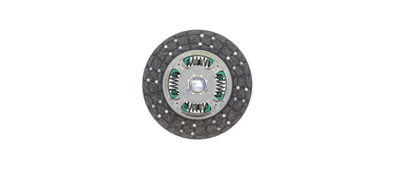

Для Toyota делает aisin. Либо я не пойму. Не могу найти прям тойотовского диска, во всех магазинах в оригинальной коробке диски AISIN1603610150353_default.thumb.jpg.651cad982a635af1ff6a16547da683f0.jpg

Диск то аисин, но клеймо тойота присутствует, контроль качества.

1 час назад, Дальневосточный сказал:
Так то оно так, но тот диск который предлогается Айсином в своих каталогах, как замена Тойотовскому, имеет несколько другой конструктив, который в свою очередь не обеспечивает должного уровня демпфирования в следствии чего имеем грохот на холостых. Многие это уже проходили. Я сейчас поставил Сат, по конструктиву один в один с оригиналом, грохота нет. Есть другой трабл, но не факт что от диска - на горячую, трогание происходит рывками.

Добрый день. У меня взят такой.

5 минут назад, dubas сказал:
Велика вероятность шума на холостых, пружины видимо более жёсткие, да и конструктив их другой.

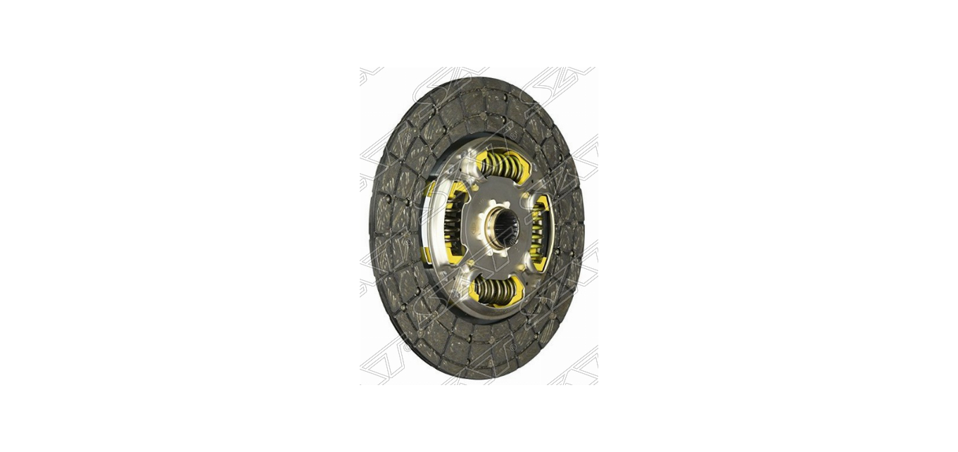

Вот 3 диска которые не шумят - Toyota, Aisin и SAT. Обратите внимание на одинаковый конструктив демпфирующего узла.Toyota.jpg.913b7dac156d22f2d91b9013c8d175b6.jpgAISIN.thumb.png.907f476fae7aa2cedefc9d7031f7f672.pngSAT.thumb.png.8fc75da82ad4f37b3744abfcb812dde3.png
Хотя вполне возможен вариант, что на новой или полностью перебранной коробке, будет отсутствовать шум и с другими, более жесткими, дисками.

Добрый вечер. Так у меня тоже 2 пружины.
Вернее двойные.

В том то и дело, что в данных дисках по одной пружине и навивка другая.
