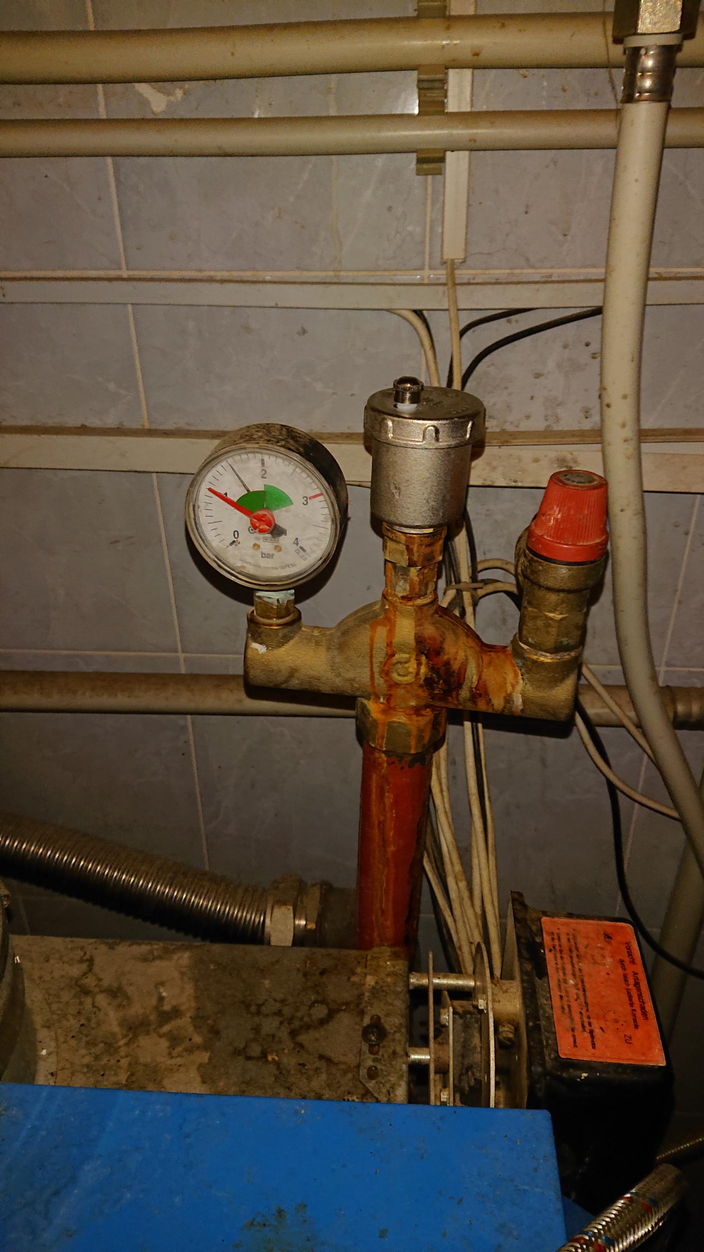

    Залипает. Тот, что стоит на котле. 3-й клапан за зиму поменял, разницы нет, снимаю залипший, трясу, он разлипает, работает... Уже больше 10-и лет живу в своём доме, первый клапан лет 9 отработал, потом сопливиться начал, заменил, следующий, год наверно, потёк, теперь вот залипают. Не пойму, что за беда такая? В системе вода мягкая. Кто боролся с такой проблемой?

    23 минуты назад, shulman сказал:
    Что за клапан такой, почему на котле (я думал на батареях отопления только) ?
    Вот, посередине. Те, что на батареях работают, но этот главный за "бульки" в трубах.

    Около котла он работать не будет
    Нужно ставить побольше размером
    Дело не в размере. Просто ставит говно. Типо itap. Поставь данфосс и забудь.
    • Машина: Cruiser 80 3fe
    9 часов назад, Рома сказал:
    именно

    Покурил форумы сантехников. То, что гавно - просто меньше работает, потом течёт, у меня похоже т.н. "запузыривание", пузыри не дают опуститься поплавку, а вот откуда они взялись - это другой вопрос. Летом воду поменяю, мож протухла? Сегодня поставил Flamco, не с рынка, в Озоне заказывал, но вот там типа лазером нанесена дата выпуска - пальцем стирается, походу гавно.

    Воздухосбрасывтель дольше проработает если его  после фильтра ставить.

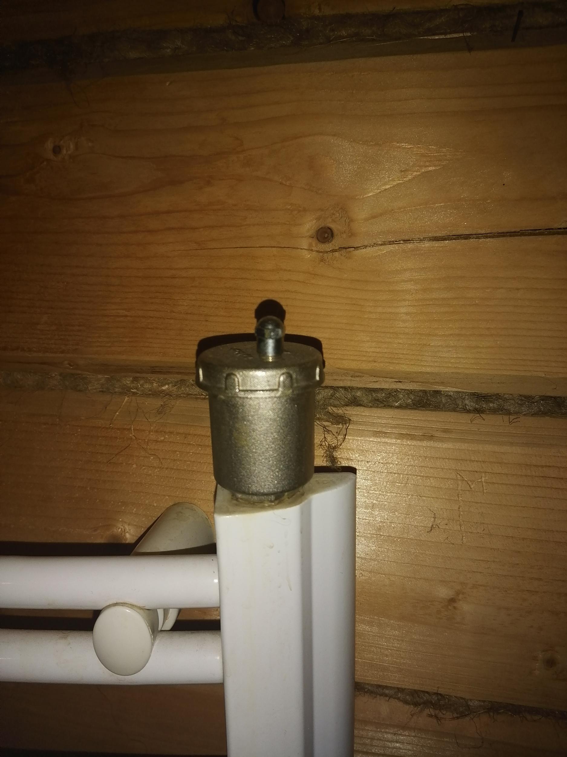

    19.03.2021 в 22:12, shkultin сказал:
    Вот стоит под потолком мансарды похожий , отопление смонтировано было почти 20 лет назад. Не течет и не сопливит.
    Может они не любят температуры > 70С?

    @Рома @kot333 а вы правы! Бульки прекратились. Нельзя сантехнику на рынке покупать, в итоге дороже выйдет.
