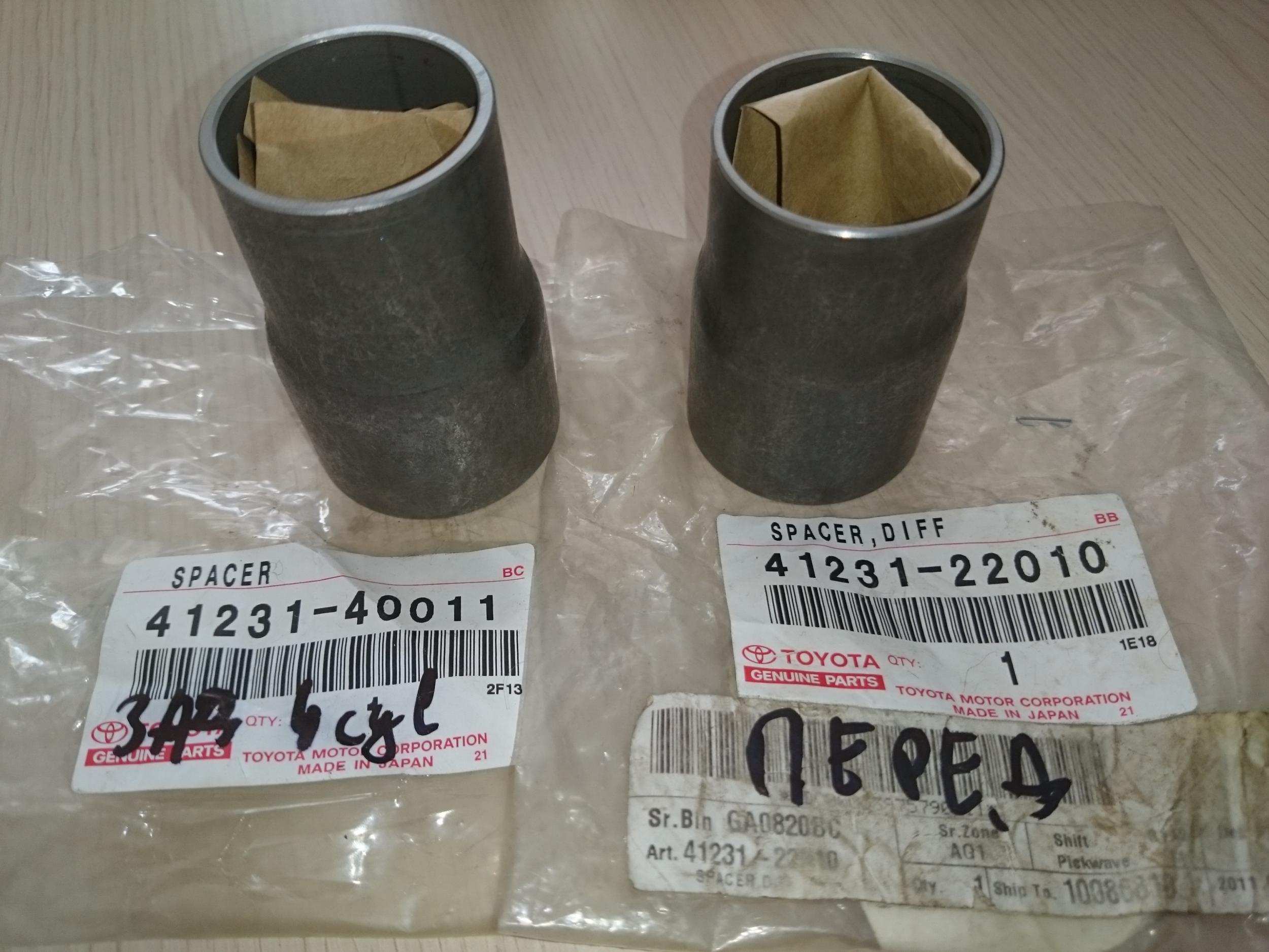

    Нужно выточить не сминаемую распорную втулку заднего редуктора 130 Сурфа 2ЛТ. Нужны размеры: диаметры внутри, снаружи, длину с запасом для подгонки под натяг подшипников. Спасибо.

    Готовая стоит 3000 т. и не известно подойдет ли она а изготовить можно бесплатно.

    старую обжатую вынимаешь с редуктора и чуть меньше по высоте делаешь.

    Хотелось бы изготовить ее заранее, чтобы потом не терять время. Может у кого есть старая деформируемая втулка с нее и снять размеры.

    их два вида,45 и 60 мм высотой.
    Вроде были какие-то в запасе, посмотрю, стенка там мм-2....2,5.
    А вообще когда регулировал пятно, то подкладывал шайбы под старую втулку.

    Если найдете снимите пожалуйста все размеры.

    Снять можно и с тушки по месту, достаточно иметь все комплектующие+ добавить шайб. :)

    Так шайбы тебе все ровно нужны для регулировки .Или токарь с станком. чтобы делал размер по месту.

    Токарь есть. Нужны размеры втулки и еще найти  заготовку из чего сделать.

    Так разберёшь редуктор и будет тебе размеры.
