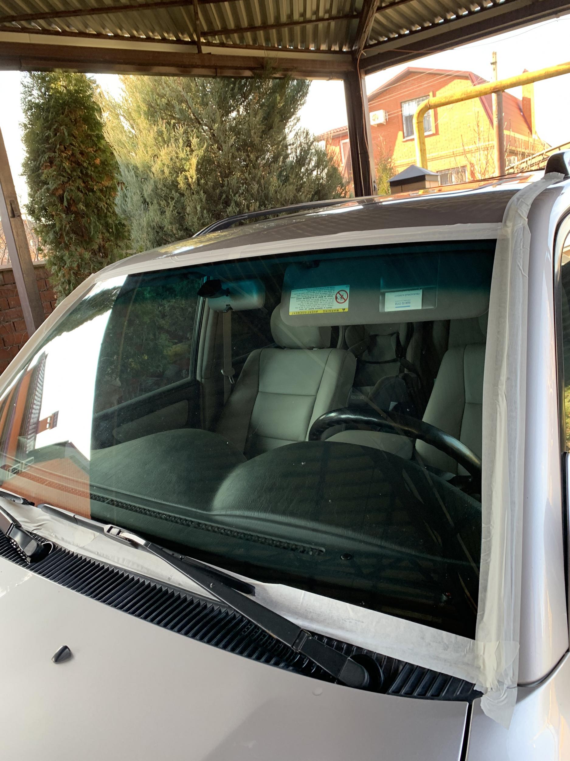

    IMG_2472.thumb.jpg.cf0d8cb225d9fd0603e272c479bd27d9.jpgТоже свист стоит. Я у себя малярным скотчем молдинги заклеивал и пару дней катался, свист не исчезал. Читал что еще под лобовым со стороны жабо, трескается по шву шовный герметик и через эту трещину свистит, но в этом случае человек стекло вынимал. Стекольщик мне сказал там стоят клёпки штоле, но по схеме заклепки. и если их криво поставили еще через них может свистеть.

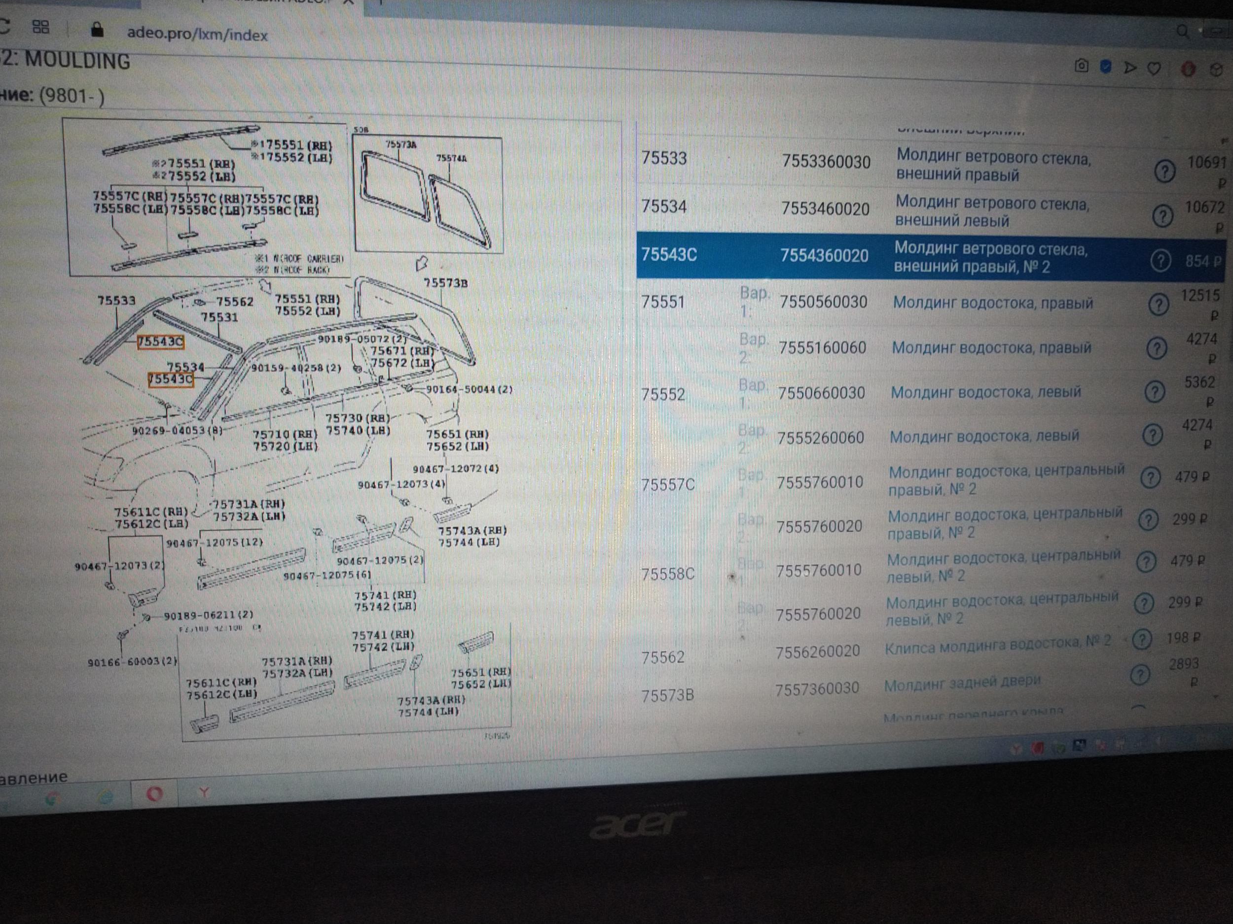

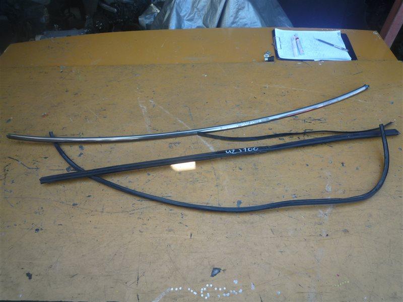

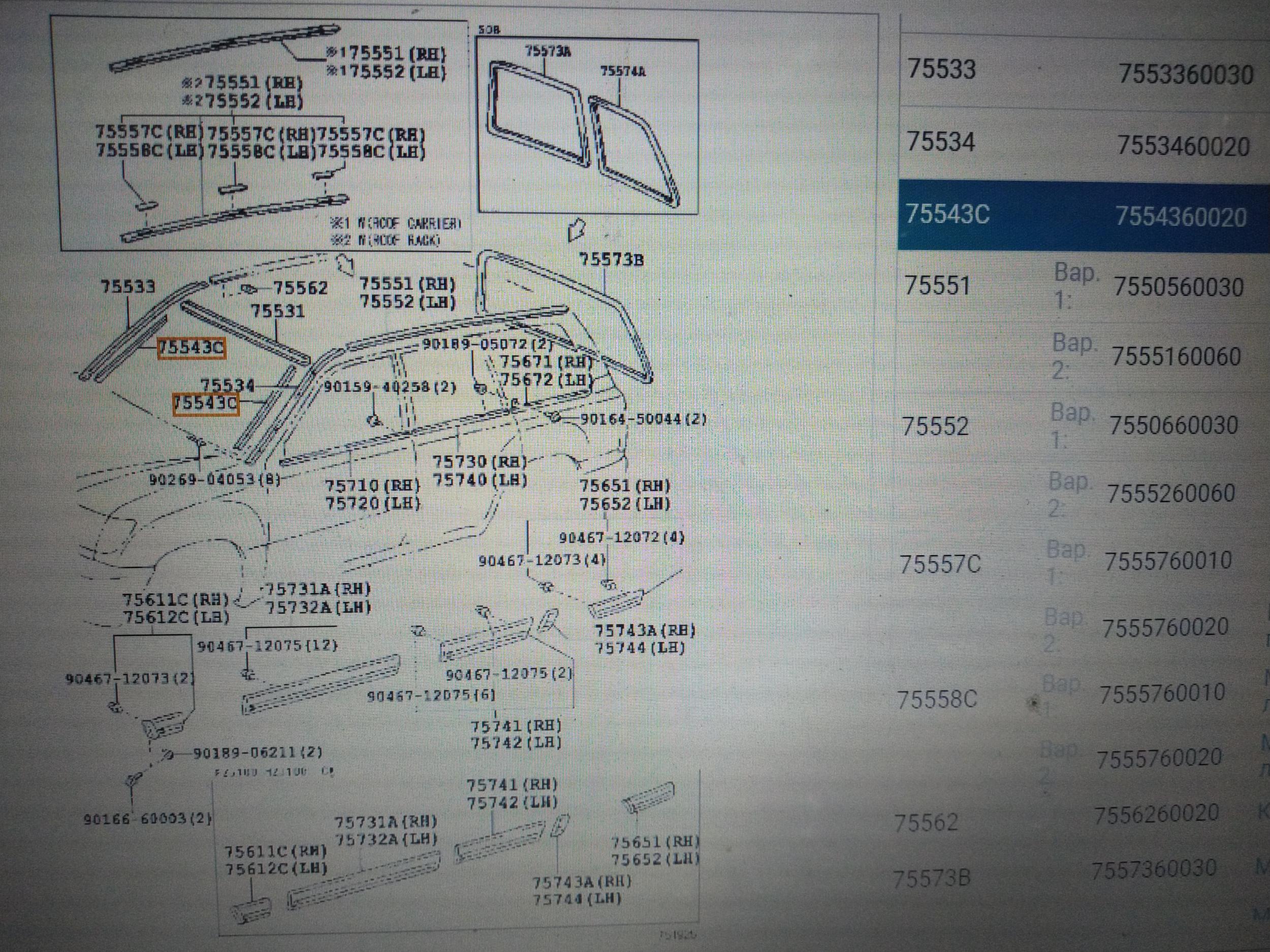

    в боковых молдингах стекла есть паз. в этот паз вставляется резинка, которая закрывает клепки (у кого молдинг крепиться клепками)  , у кого саморезы - то соответственно саморезы, у кого шурупы - то шурупы
    на фото, как понимаю, она показана между металлическим молдингом и молдингом UZJ100 по крайней мере визуально похожа. и ее длина составляет высоту молдинга от жабо пластикового где поводки стеклоочистителя выступают до момента перехода молдинга бокового лобовика на крышу, те порядка 50-60 см
