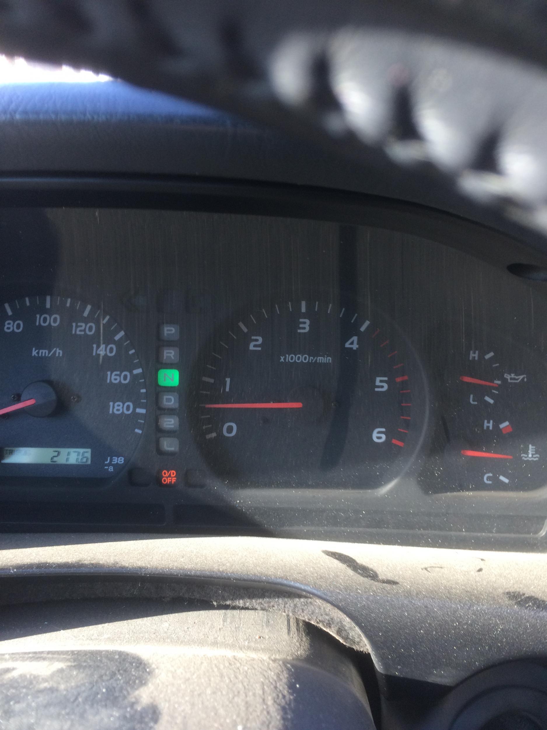

    Добрый вечер. На снимке для автомата оборотов маловато.
    И на горячую тоже
    Добрый вечер, но обороты это только эбуд выставляет. Ручками не подкрутишь. А сколько должно быть оборотов? И как нужных оборотов добиться?

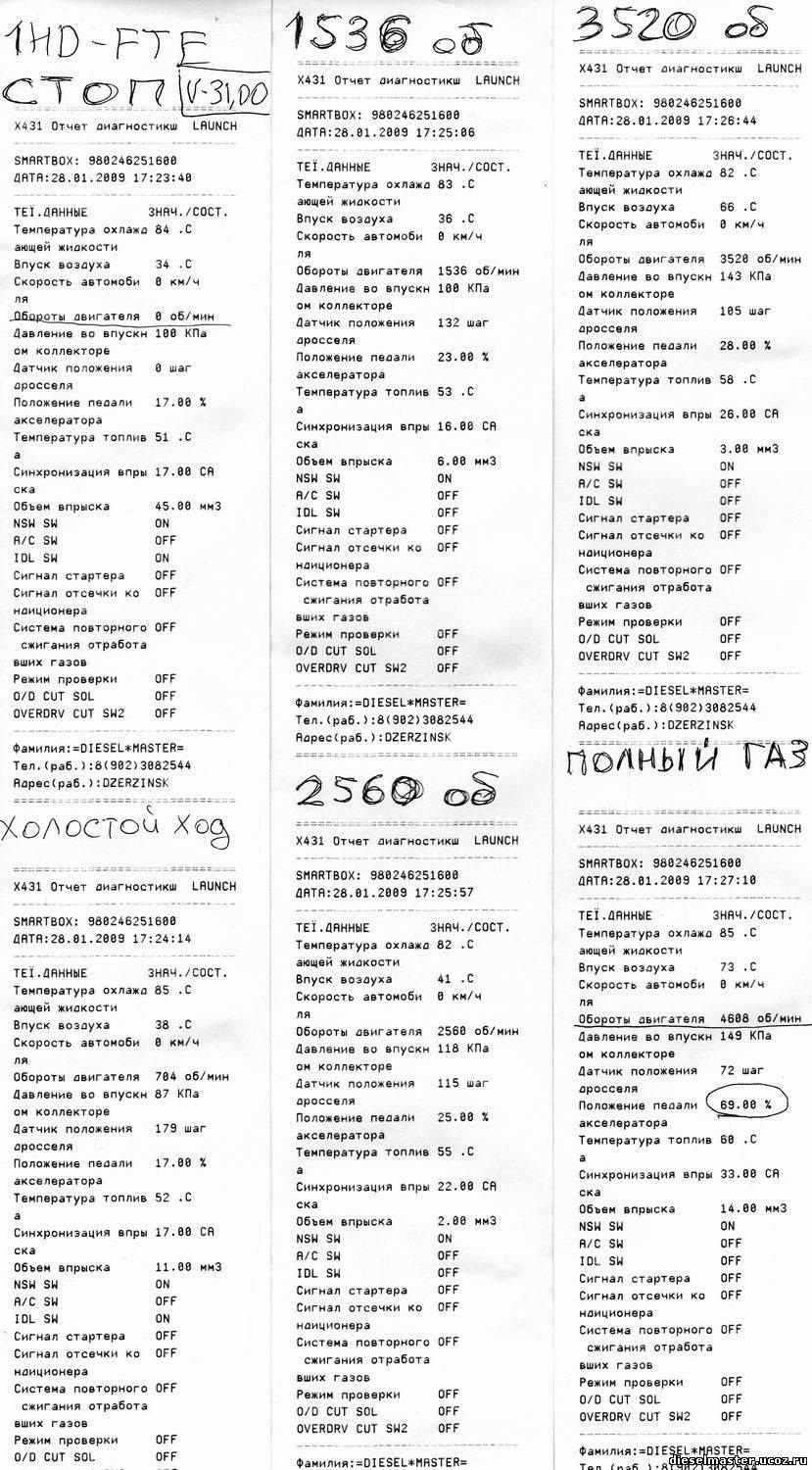

    Так если у меня хх около 400 об, а нудно не менее 700 об. в чем причина? Что делать??? Андрей Дизельмастер говорит не знает.

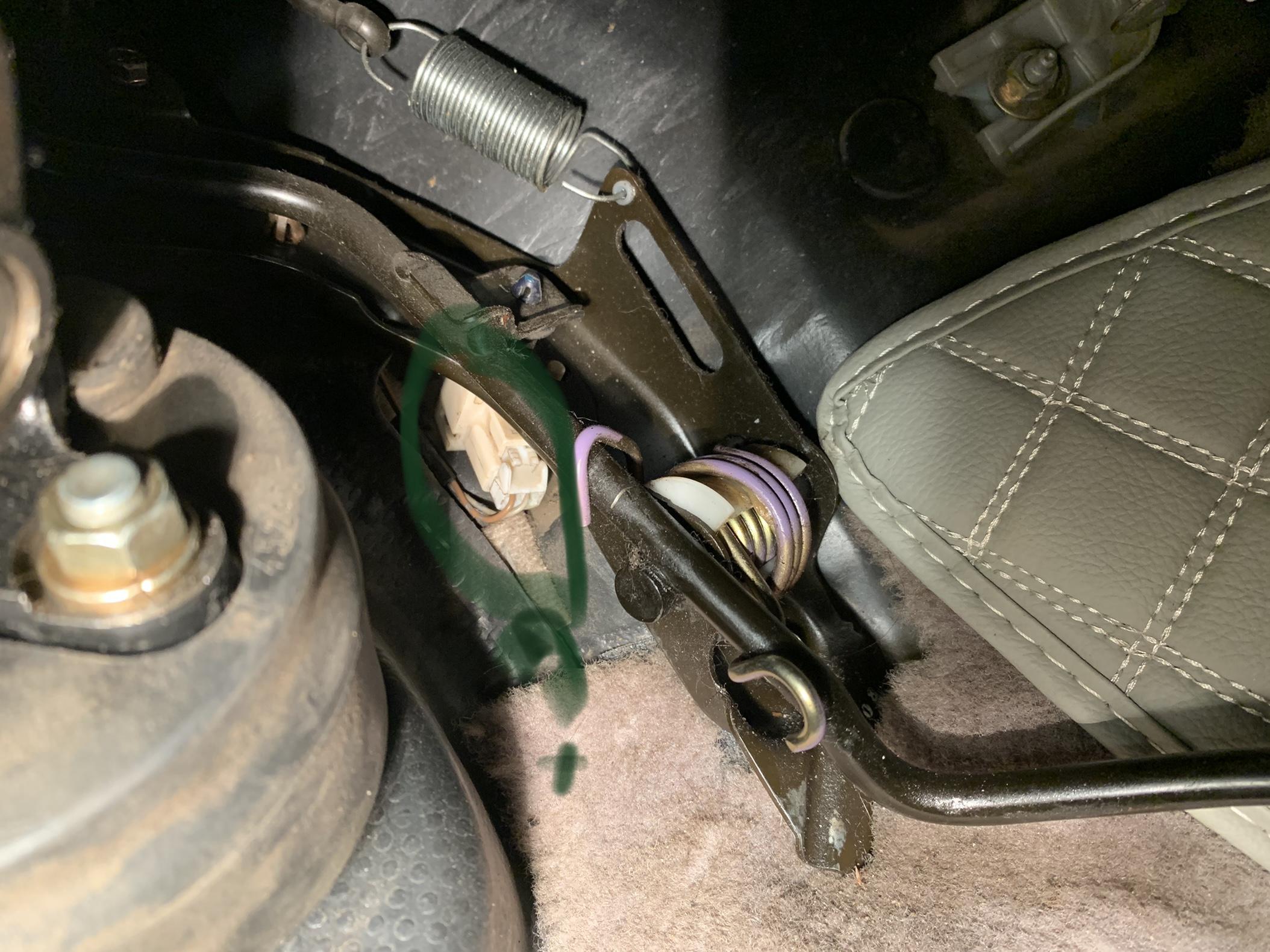

    Залез сейчас под руль, на педаль посмотреть. И вот нашёл такой разъём, это он за что отвечает? Как концевик на пели газа. Кто помнит скажите пожалуйста. По Мурзилке не увидел. Это я всё к теме о нехватке оборотов.

    17 часов назад, Kapinos сказал:
    Предположу-концевик кикдаун.

    13 часов назад, Nemo.1011 сказал:
    Педаль чуть нажимаю концевик размыкается. Наверное вряд ли кик даун.

    40 минут назад, Kapinos сказал:
    После выходных подтянутся электрики-электронщики и точно скажут.

    17.04.2021 в 07:36, Kapinos сказал:
    возможно фишка для датчика положения акселератора
