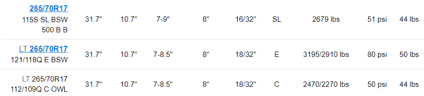

Последняя попытка донести.К примеру,Гудиер Дуратрак,вот LT и обычная в одном размере.У АТэшного гудрича такого НЕТ
Как видно,высота протектора у обычной 16/32 меньше 18/32 у LT, ну и слойность естественно

XL-аббревиатура для легковых шин,на КО2 не бывает.В приведенном мной примере гудрич 285/75 16 обе(116/113 и 126/123) LT,но с разным количеством слоев и обозначаются Е,С,D
Да может и так ,просто помню когда покупал была какая то разница между одинаковыми на вид резинами.

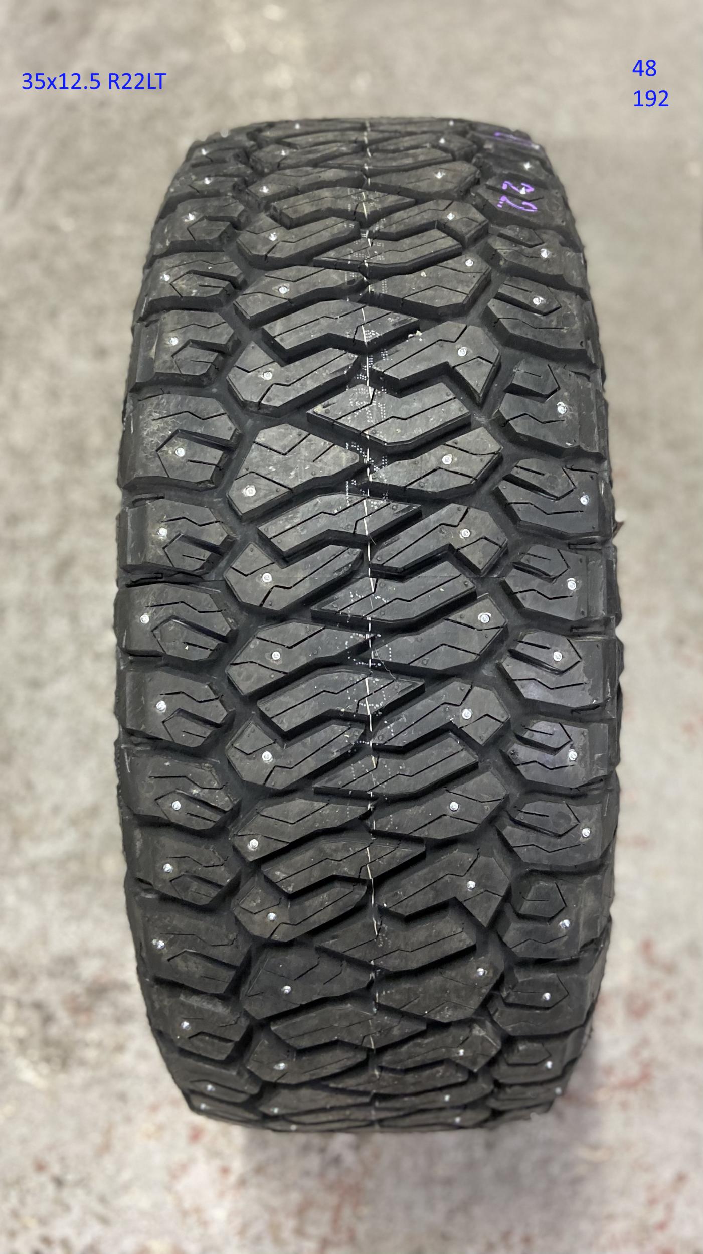

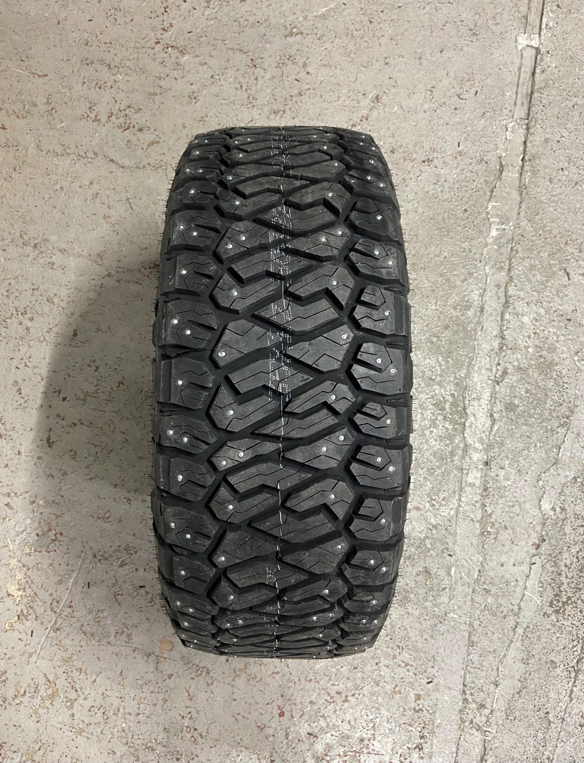

В поисках зимних шипованых шин(для охоты, акцент на езду по снегу) размером 265/75R16 пришёл к варианту Maxxis RAZR AT.Шипуют их двумя вариантами: 192 шипа или 264 шипа.
Сейчас установлена Хака LT такого же размера, у неё около 125 шипов. Но она и чисто зимняя по протектору, в отличии от Maxxis RAZR AT(всесезонка).
Вопрос: какое количество зашиповать ? 192 шипа или 264 шипа? На 264шт наверное на голом асфальте будет более выражено скольжение на шипах, как на коньках ?
  • Откуда: Петрозаводск
  • Машина: TLC 200 4.5D
Зачем шиповать всесезонку, когда есть зимняя отличная резина? Всесезонка она на то и всесезонка, чтобы круглый год ездить. Тогда зимой на шиповке, летом на всесезонке. Я круглый год на всесезонке.
