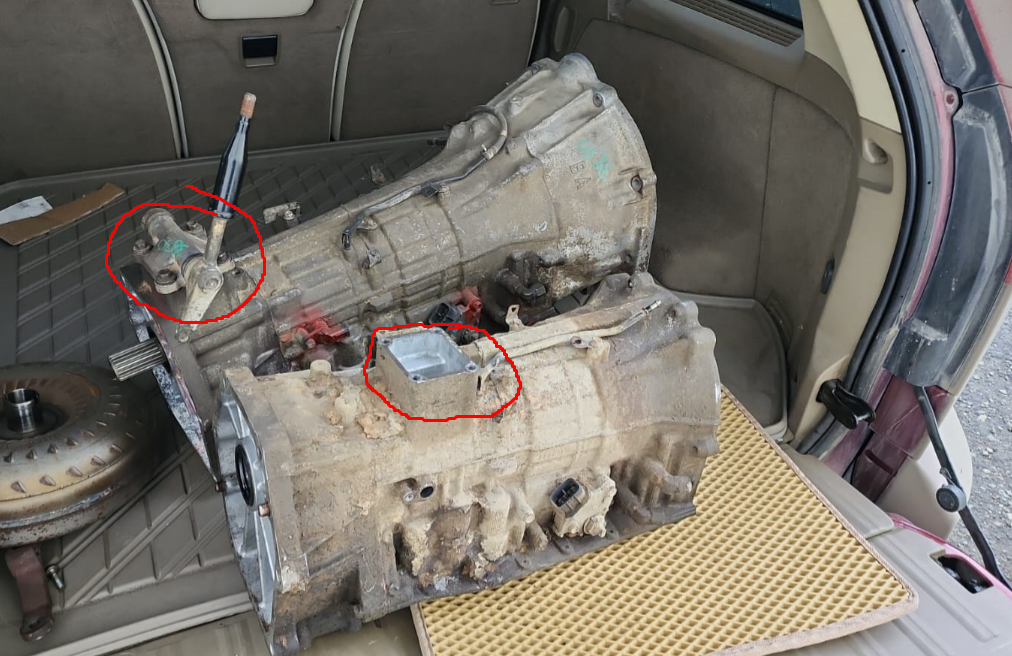

    • Машина: Volvo XC90, TLC100 4.2
    Прилагаю фото.
    Сверху коробка 35010-60A10 от бензиновой сотки.
    Внизу 35010-60A20 от дизельной сотки.
    Корпуса очень похожи, фишки все совпадают. Но у дизеля колокол больше (снят на фото). Правда колокол бензина и дизеля можно переставлять.
    Но главная беда - крепление ручки раздатки. Которое у бензинки слева, а у дизеля - посреди корпуса.
    Вопрос знатокам - отличаются ли внутренности у данных коробок? Фрикционы, передачи и т.д.
    Потому что у меня остаётся вариант внутрянку от бензинки засунуть в корпус от дизеля.
    Готов пойти на это, потому что не могу найти в продаже коробку от дизеля.
    • Откуда: Иркутск
    • Машина: HZJ 76
    по мне так проще перенести, отдашь тыщ 8 и все

    12 минут назад, Grigoriy38 сказал:
    Перенести не проблема. Вопрос - совместима ли внутрянка бензина и дизеля?
    Будет неприятно узнать потом что внутрянка разная и собирать всё обратно и возвращать коробку продавцу.
    Ну и мне ценник выставили 20 тысяч - разобрать, собрать + дефектовка.
    ну ты же не просто так ее купил от балды, значит кто-то тебе подсказал что коробка подходит, перенеси крепление кулисы раздатки и все
    на счет внутрянки узнаешь только когда разберешь)

    Купил по принципу - эта коробка была в наличии в получасе езды от моего дома. Продавец утверждал, что достаточно колокол переставить и остальное без изменений. На деле оказалось не так.
    Но договорились, что я её могу вернуть если не подойдёт. Видимо так и поступлю как Игорь выше советует.

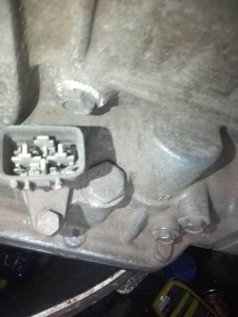

    • Откуда: магадан
    Скока там контактов на фишке соленоидов? 7?
