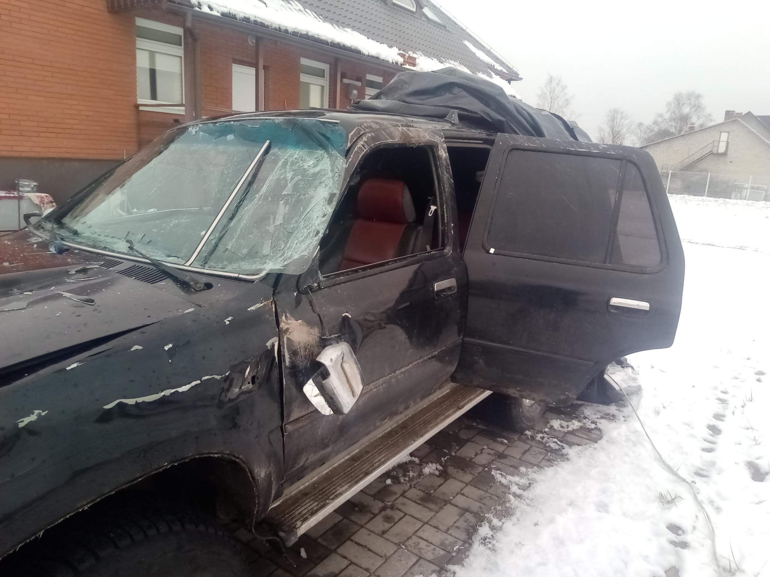

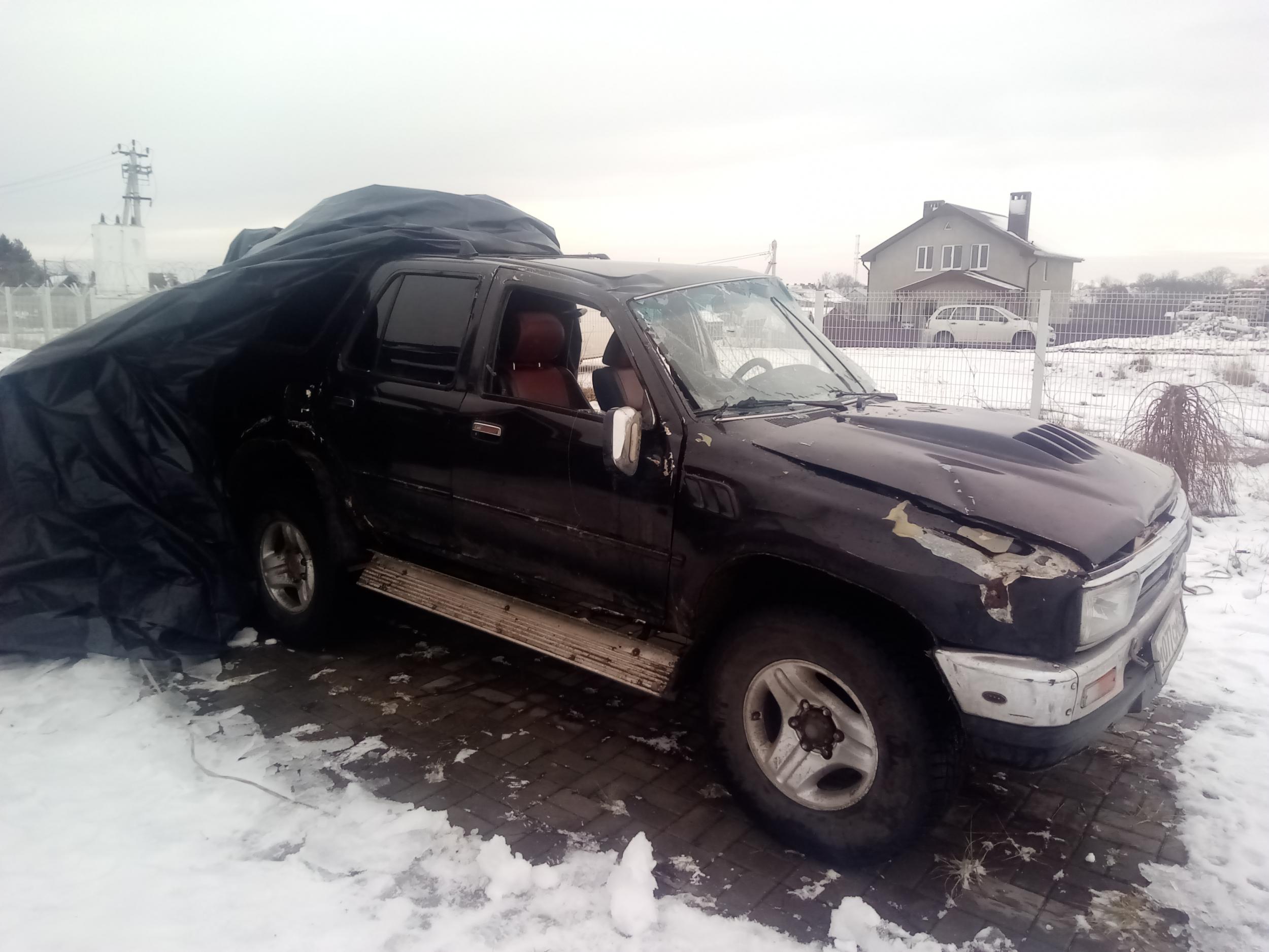

    В январе попал в аварию (перевернулся). Надо отдать должное машинке - даже не заглохла. После кувырка встала на колеса, я вышел, посмотрел, сказал - "нихренасе" и поехал дальше на работу. У меня перелом ключицы, ребер и плеча (левая сторона), а у машины - двери, крыша и повело стойки лобового стекла. У нас в Калининградской области таких машин мало, а на разборке раз в 5 лет бывают. Вот и вопрос - стоит ли восстанавливать?

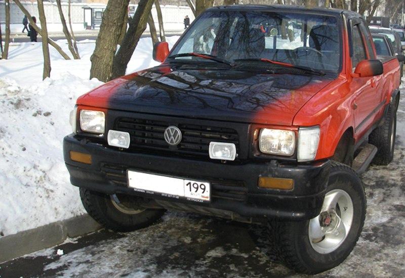

    vw taro из жмани надо, в доноры..
    ..дорого.

    43 минуты назад, Predator сказал:
    Рама пропеллером? печаль.. :cry:
    ..дорого.
    Рама вроде норм, а что за VW TARO?

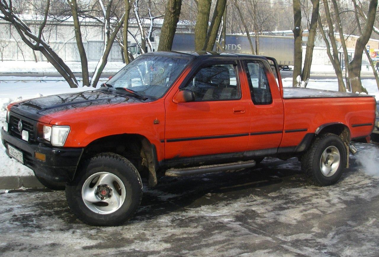

    10 минут назад, MMSV сказал:
    Пикап от тойоты с эмблемой фольца.

    вроде и мавроди..не тешь себя иллюзиями, внешний вид кузова говорит  =рама винтом., минимум, кузов снимать и проверять насколько..:wow:

    У меня летом был переворот на 71 коротыше, повреждений еще больше было (неудачный рельеф, сап на крыше), рама целехонькая. Кузов пришлось менять, родной тянуть было бесполезно.
    • Откуда: Сыктывкар
    В Германии (много) и Польше (мало) ещё остались 130-е. Кузов Ваш, с учётом возраста и многослойной конструкции стоек (задние 6 слоев!), - под замену. Как пригнать, оформить ДТП и в утиль можно посоветоваться с самой лояльной Калининградской таможней. Несмотря на сырой климат в Германии мне встречались вполне себе не ржавые экземпляры. С ржавой страхолюдиной (какие встречаются в России) в Германии ТО не пройти. Перекинуть кузов на свою раму - никаких проблем, дополнительные расходы - заказать новый оригинальный комплект подушек кузова (если у донора они не будут новыми). Подкапотная табличка переклёпывается легко.

    Буду загонять на стапель, но у машины задняя часть в идиале. Стойки меду дверьми не повело (двери без зазоров) основной удар пришелся на капот и лобовое и немного замял заднее правое крыло. На счет Германии - надо подумать! Хорошая идея! Спасибо за совет

    Передние стойки квалифицированно (качественно и технологично) восстановить ещё сложнее. Машина выдержала полный оборот через крышу. Представьте количество слоёв металла на передних стойках, выдержавших нагрузку в 2 тонны с различными векторами приложения силы!!! Варить нужно каждый слой отдельно и обрабатывать от коррозии по месту сварки и механической обработки - каждый слой отдельно. Представьте ещё профиль этих слоёв.
    Про задние стойки в идИале не верю! Крышу потянуло. Она (крыша) не порвалась же в центр?! А крыша потянула стойки. Стекло заднего борта разбилось?! А по нему прямого удара не было. А там чистых 20 мм резерва во все стороны для стекла.
