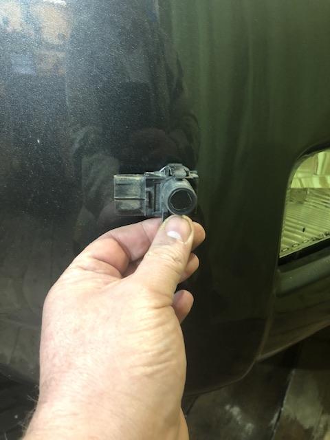

Добрый день дорогие форумчане ! Помогите решить проблему такую ! На передних сонарах появилась ошибка чек сонар , приехал к Автоэлектрику . Сняли бампер при осмотре нашли вроде причину правый пин на датчике сгнил . Почистили разъёмы и установили только что купленный новый оригинальный датчик ! Поставили , подключили с радостью выехал от сервиса до дому как этот датчик начал просто во время движении пищать как будто видит не подалеку преграду и прекращается это байда через несколько секунд ! И так бывает как ему захочется и когда ! Хотел купить ещё один и поменять , тут посоветовали переставить датчики с права на лево , может это проводка объяснили мне так . Так и сделали , теперь пищит с другой стороны этот новый датчик . Вроде как бы стало понятно что это датчик может брак! Поменяли на ещё другой новый и то же самое пищит как будто видит не по далеко преграду ! Анализ , что не подходят датчики по коталогу или вся партия это брак ! Заколхозили мне родной пины восстановили поставили и...... пищит теперь родной который вообще не глючил когда ставили новые 🤦‍♂️ ! Братцы помогите пожалуйста я просто на пределе !!! Ошибки не показывает ни сканером ни сама машина ! До рейстал 2010г дизель . Родной датчик парт номер 89341-60010 , номер нового 89341-33160 !

с установочными  кольцами парктроника случаем на делали ничего? Такое будет, если повернуть датчики на 90 градусов, да еще в довесок поставить кольца от дорестала в рестайл - будет тупо шмалять в землю при скорости ниже 20 км/ч и пищать, да и от рестайла в дорестайл уже не так страшно - будет больше уклон в небо. Они имеют разные углы установки датчиков.

в дорестайле сонары стоят вертикально, если смотреть по внутренней части. Если поставить дорестайловый сонар в рестайловый бампер, он повернется на 90 градусов, соответственно зона охвата радаром станет больше по вертикали и меньше по горизонтали. Установочные кольца, хоть внешне и кажутся одинаковыми и подходят к обоим поколениям, имеют разный угол установки сонаров в конечном виде. Мне кажется у вас банально намешали сонары и кольца. Бампер поколения какого года стоит?

если все родное, сколов на сонаре нет и стоит на своих местах, тогда остается, что "мазафак" с пинами-косой. Она общая с ПТФ и датчики частично соединены последовательно - сигнал идет через левый к правому, делать методичный прозвон, не исключено, что где то КЗ, обрыв либо пины перепутаны. Проводочки сами там видели - смерть посрать отпустила, в китайском тамагочи толще стоят.
