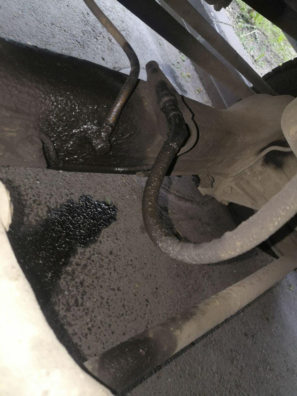

суть проблемы - с наступлением жарких дней стал замечать, что не разводятся тормозные колодки при движении по городу. тормоза схватываются от небольшого прикосновения к педали и в самой верхней точке. в один прекрасный день на очередном светофоре не смог тронуться (всегда трогаюсь со 2 передачи, а тут на 1 заглох), тормоза встали колом. кое как съехал с проезжей части. суппорта горячие, колесные диски тоже не дотронуться. педаль колом, при запуске двигателя ничего не меняется. заблокированы все 4 колеса, то есть проблема или в ГТЦ или в вакуумнике.
открутил трубки от ГТЦ, сбросил давление в обоих магистралях - колодки отошли. почти смог доехать до дома, буквально в квартале от дома снова стало закусывать, но добрался нормально.

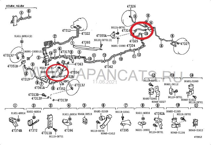

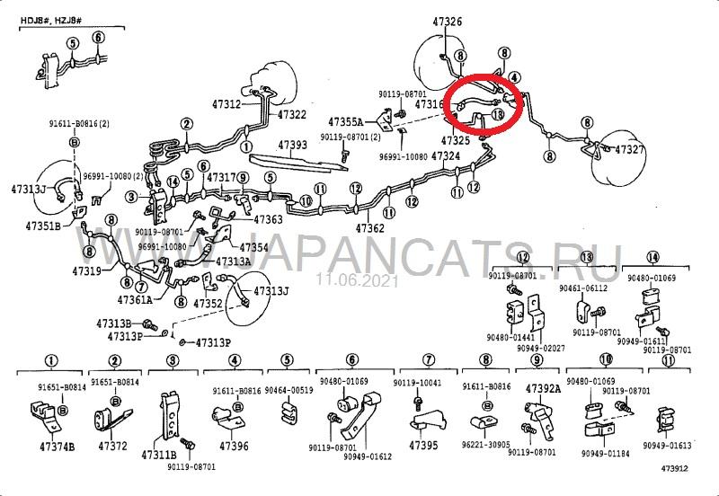

@Woody_MC тормоза сзади и спереди клинит?. проверь шланги, если они внутри разбухли, то пропускать тормозуху могут в одном направлении, начинают работать как обратный клапан. Если только задние , то проверь вот это шланг на схеме в красном кружочке. Из за его разбухания может и клинить. Шланги когда менялись? Тормозуху  меняли 3 года назад!!!!, пора ее менять. Она гигроскопична и насасывает в себя влагу. Теряются ее свойства. Клин может быть и из за этого. Ну и отрегулировать вакумник,  как советовали выше. Вобщем провести полную ревизию тормозной системы.
передний тоже желательно глянуть

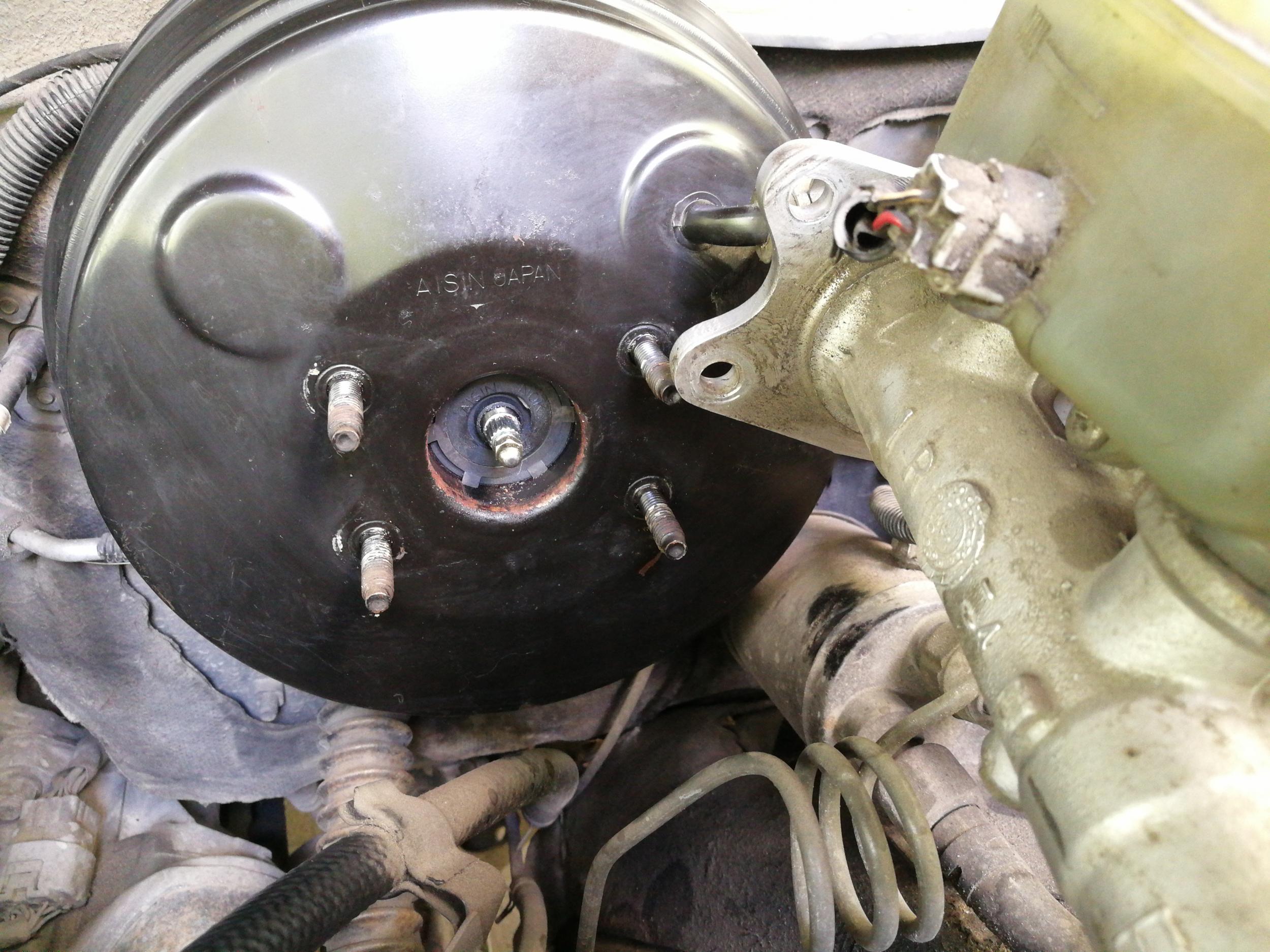

Снял гтц. Гайка на штоке закручена до конца. Отрегулировать правильно не получится, нужен инструмент, которого нет (https://www.toyotaguru.us/supra-mk3-90-repair/installation-of-brake-booster.html
Если шевелить шток относительно оси (вверх/вниз/влево/вправо) то вакуумник начинает травить воздух - нормально ли это?
Прокладка между вакуумником и гтц стояла бумажная, толщиной с комариный ### и рассыпалась в труху.
Думаю вырезать толстую прокладку, например из ленолеума, чтобы отодвинуть гтц от вакуумника и заодно закрыть щель от пыли и грязи.

Прокладка там стоит калиброванная из бумаги 0,20мм, доступна к заказу. Это зазор между поршнем и толкателем. Короче, успехов.

Гайка до конца ЗАкручена, шток уже врядли. ГТЦ клинит.
